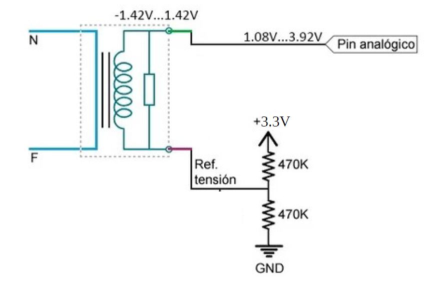

Gracias Miquel. Seguiremos preguntando dudas, como por ejemplo, de donde salen los 3,3 V del divisor de tensión

Treven Gracias Miquel. Seguiremos preguntando dudas, como por ejemplo, de donde salen los 3,3 V del divisor de tensión
Archivo adjunto 21695
De la pata de 3.3V del ESP32
