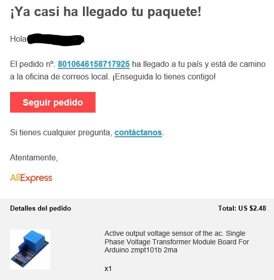

Vamos, que con un poco de suerte, esta semana llega todo.
