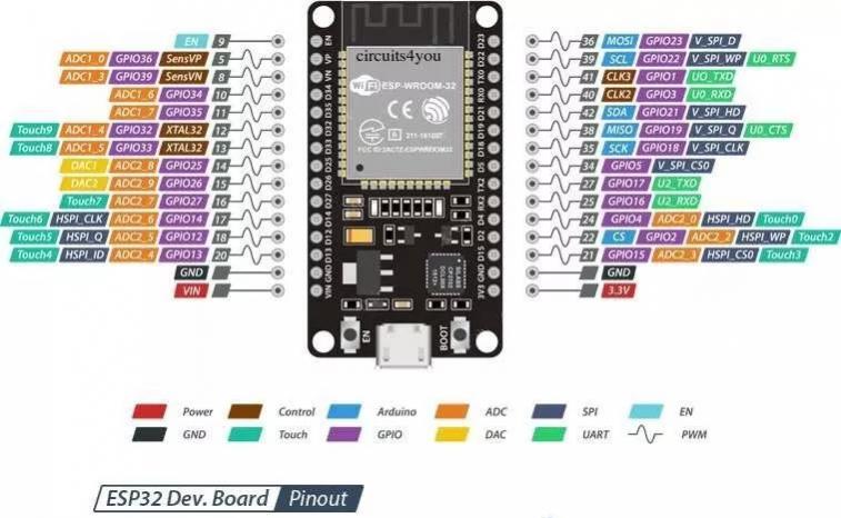

Estoy dándole vuelta para ver si la salida GPIO36, por ejemplo, es la que viene serigrafiada en el circuito como 36, y me encuentro con esto por lo que tengo mis dudas:
https://randomnerdtutorials.com/esp3...ference-gpios/
Tienes dos dispositivos distintos, el esp32, que no tengo claro el modelo que tienes y que debes buscar el pinout para ese modelo y el TTGO t-display.
Para el TTGO los pines son:
https://raw.githubusercontent.com/Xi...age/pinmap.jpg

He estado buscando y creo que el pinout del ESP32 es éste:
Archivo adjunto 22008
Archivo adjunto 22009

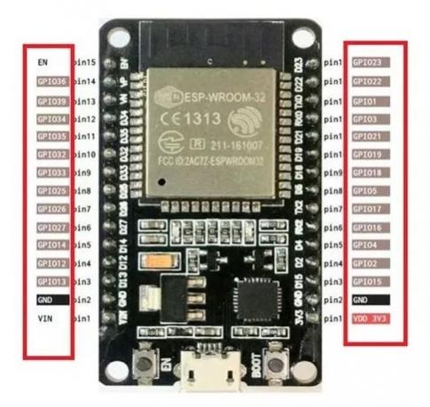

Lo estoy montando así, ya que mi ESP32 no tiene GPIO37. Espero poder cambiarlo en alguna línea del código, que ya me ha pasado Amcalo el software necesario, pero aún no me he metido con ello.
Concretamente he llevado la salida del medidor de tensión al GPIO33, y la pinza al GPIO34. El resto como indicó Amcalo.
En cuanto acabe con el cableado y el tiempo me permita, espero tenerlo pronto funcionando.
Archivo adjunto 22034

Se puede cambiar por software, el unico tema que hay que tener cuidado es que el ADC2 no funciona con transmisiones WIFI.
Adjunto los ADC a los que corresponden los GPIO:
ADC1_CH0 (GPIO 36)
ADC1_CH1 (GPIO 37)
ADC1_CH2 (GPIO 38)
ADC1_CH3 (GPIO 39)
ADC1_CH4 (GPIO 32)
ADC1_CH5 (GPIO 33)
ADC1_CH6 (GPIO 34)
ADC1_CH7 (GPIO 35)
ADC2_CH0 (GPIO 4)
ADC2_CH1 (GPIO 0)
ADC2_CH2 (GPIO 2)
ADC2_CH3 (GPIO 15)
ADC2_CH4 (GPIO 13)
ADC2_CH5 (GPIO 12)
ADC2_CH6 (GPIO 14)
ADC2_CH7 (GPIO 27)
ADC2_CH8 (GPIO 25)
ADC2_CH9 (GPIO 26)
Luego dependiendo de la placa que useis tendreis disponibles unos u otros pero usad del ADC1 pues estamos usando el WIFI y el ADC2 se usa para la comunicacion dando lecturas erroneas.
PD: Animo Treven, que la parte de hardware está casi! Luego falta todo el software... (Que está siendo mas duro de lo que esperaba)

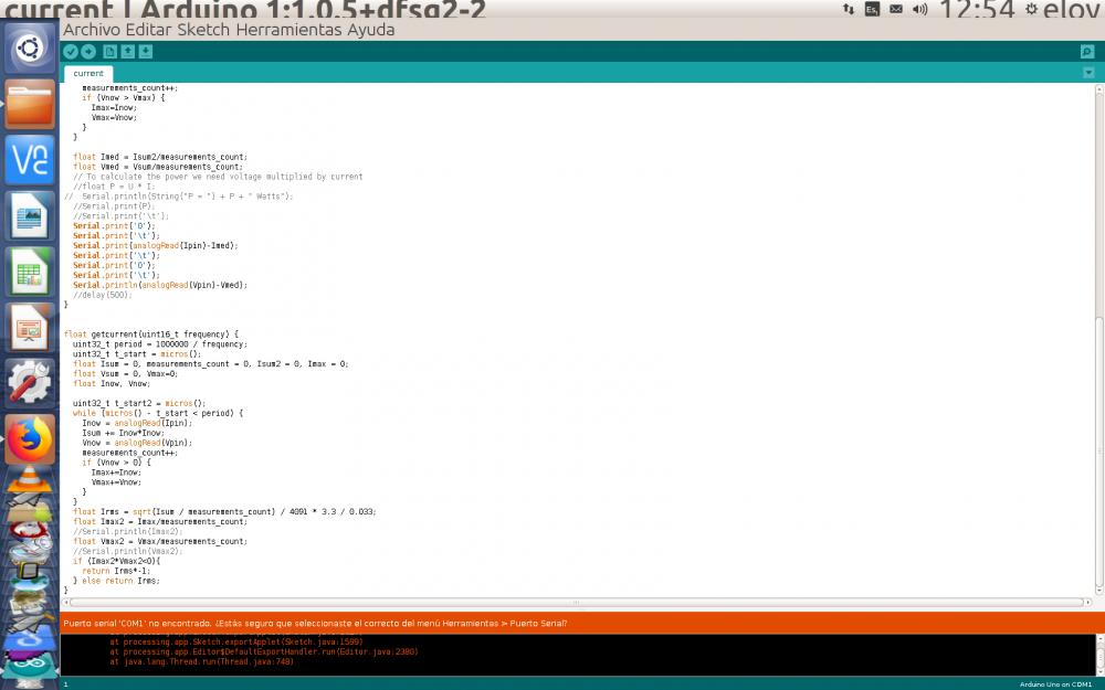

Hola. Pues ya tengo montado el meter. Ahora estoy intentandocargar el sofware en el microcontrolador y aquí es donde he encontrado el primer octaculo. He cargado el arduino ide en el ordenador he connectado el microcontrolador con el ordenador y se han encendido las lucecitas del microcontrolador y del medidor de tension. He cargado el programa current en el arduino ide y he modificado los paramatros de captura de datos para adactarlos al gpio 34 y gpio 33 conforme al esquema de conexiones de Treven . Y por ultimo al intentar cargar el programa en el microcontrolador nome deja. Pongo una captura de pantalla. No reconoce el puerto com1 y me manda al menu herramientas puerto seria pero justo este no esta habilitado. Pongo una captura de pantalla.
Archivo adjunto 22077
Me da como respuesta puerto serial com1 no encontrado

No se si has cargado las librerias necesarias, pero para empezar, no tienes seleccionado correctamente el microcontrolador (ESP32 o el que sea) tienes seleccionado arduino uno. Supongo que no has instalado el microcontrolador ESP32 y tampoco sus driver en windows. Por eso te da error del puerto.
Acabo de ver en tu captura que es ubuntu, por lo que el driver no lo necesitas, solo instalar la placa esp32 y seleccionar la correcta.
Yo en windows puedo ayudar poco, uso otro sistema operativo. Pero tiene que haber miles de tutoriales en internet.

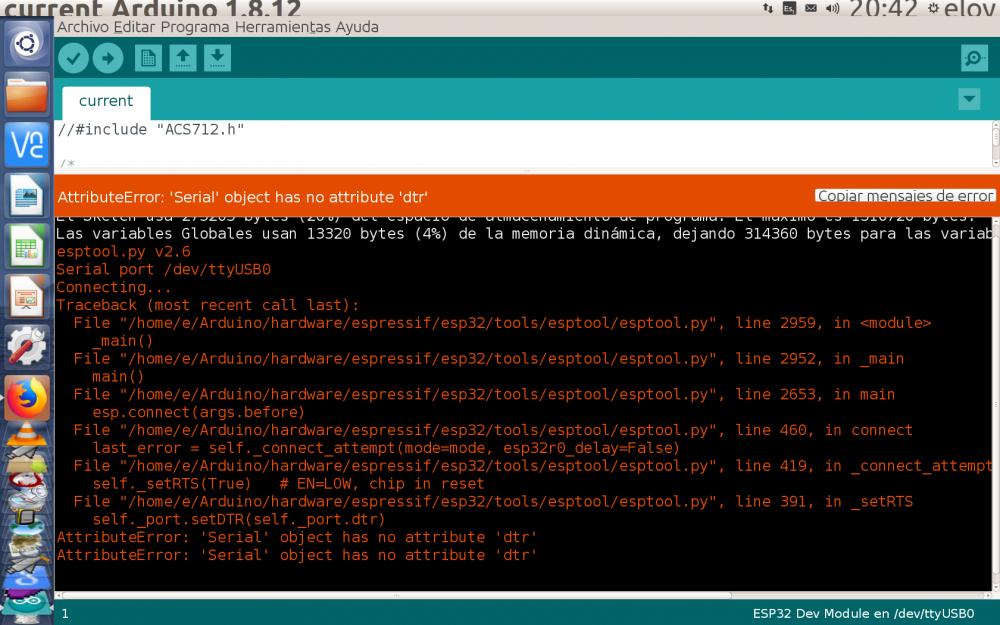

Ya he solucionado algunos problemas pero no todos.
He instalado el programa arduino ide (tengo ubuntu) primero con el centro de sofware de ubuntu muy facil pero era una version 1:1.9.5 +dfsg 2-2. Investigando he visto que esta version es bastante antigua y he decidido instalar la mas reciente pero esta vez desde la terminal bastante mas complicado para mi pero lo he hecho siguinedo el tutorial desde la pagina de arduino. en esto que me he dado cuenta que tenia que cargar la placa de esp32 siguiendo el mismo tutorial.
Total ya esta todo instaldo pero ahora me da un nuevo error.
"serial" object has not attribute !dtr"
Archivo adjunto 22100

Por lo visto tu problema viene dado por la versión de pyserial, que debe ser mayor a 3.0
Si buscas tu error en google, te dan la posible solución:

Re: Derivador universal consistente en un meter y un triac controlados ambos por ESP32
El mío es el primero. Tampoco consigo ver carpetas y archivos del móvil desde el pc.
amcalo Por lo visto tu problema viene dado por la versión de pyserial, que debe ser mayor a 3.0
https://github.com/espressif/esptool/issues/324
Enviado desde mi MI 5 mediante Tapatalk
La cosa esta dificil .
He seguido los pasos del enlace despues de buscar otras cosas y no encuentro solucion.
Pongo un pantallazo .
Archivo adjunto 22108
No encuentro la forma de poner un pyserial version 3
Alguna sugerencia.
