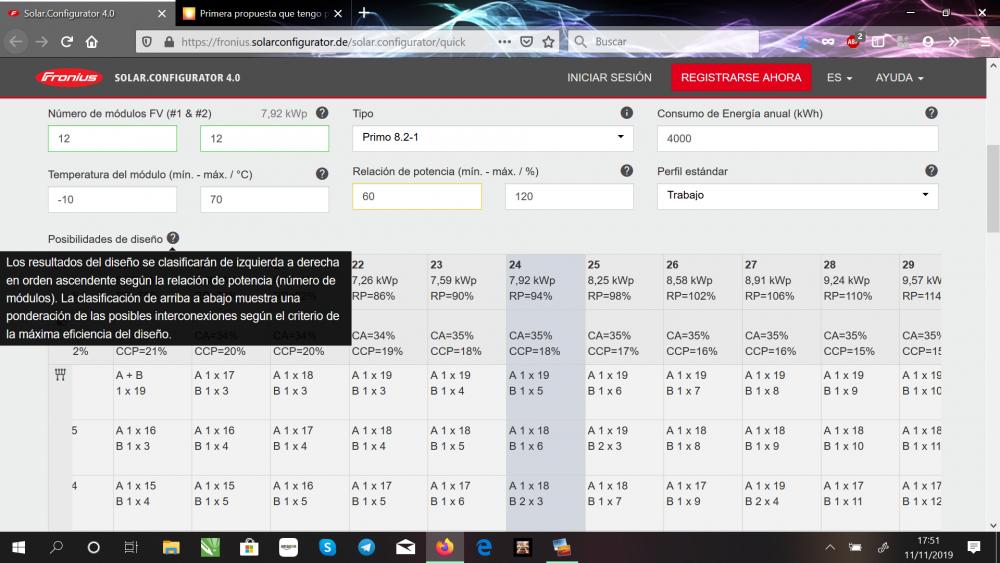

    SUPUESTO 2 más complicado:
    Me dicen de montar en vez de 24 placas, 29 para poder tener el 100% de mi consumo en invierno ( consumo en horas de sol se entiende, no diario ) en el caso de montar las 5 placas más, irían planas sobre tejado orientación oeste.
    Instalador 1 me dice que con el Fronius 8,2 va bien, ya que las placas siendo optimistas me darán sobre el 80% de su capacidad con lo que si la teórica es de ( 29 x 330 ) 9,57Kw la real rondará los 8KW
    Instalador 2 me dice que el Fronius no sirve, habría que poner 2 inversores, ya que el Fronius tiene limitada la entrada a X amperios y que cada entrada daría para unas 20 placas, con lo que no es conveniente poner una entrada con 20 placas y la otra con las 9 restantes por tener orientaciones distintas ( 4 orientación sur y 5 orientación oeste )
    ¿Quién tiene razón de los 2? en el caso de tener razón el instalador 2 ( Fronius no soporta las 24 placas en una entrada y las 5 en la otra ) podría poner 20 en una entrada y 9 en la otra utilizando 9 optimizadores para las placas que van con orientaciones distintas? ( así ahorraría tener que poner 2 inversores).

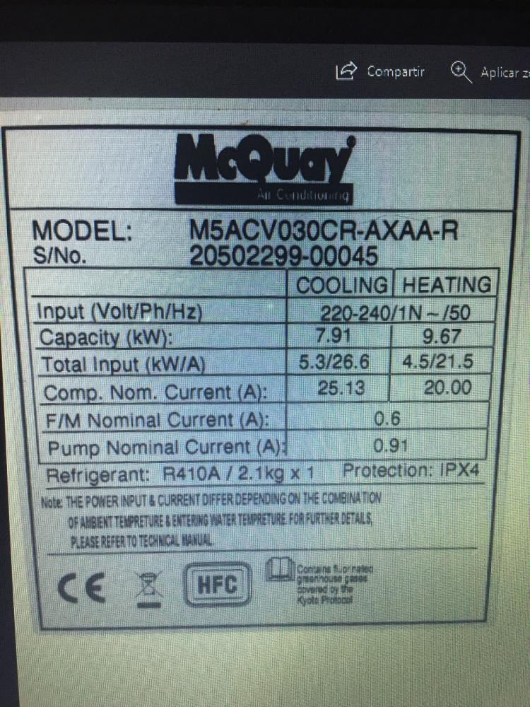

    Os pongo la placa de la aerotermia que tengo actualmente
    Primera propuesta que tengo para instalación de 5000W-ficha-enfriadora-suelo-radiante.jpg
    Tiene 11 años, con lo que el rendimiento con respecto a las actuales es muy inferior. El instalador 1 me dice que pruebe 1 año con lo que tengo, que haga mis mediciones y si veo que sigo pagando mucho a Endesa, que cambie la aerotermia, pero piensa que con los 9,5KW montados, me llega bien para tirar con esa máquina.
    El instalador 2 por contra me dice que aproveche y la cambie ya, que esa máquina consume mucho para el poco rendimiento que da.

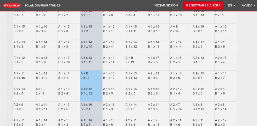

    Para mi lo que quiere el 1º es venderte más palcas y engordar el presupuesto .... 3 orientaciones con solo 2 MPPT ? El MPPT que tendrá las 2 orientaciones hará que dicho string limite la produccion al que sea más desfavorable en cada momento ..... De consecuencia daría la razón al instalador 2º que parece ser un profesional y no un charlatan jejeje
    Para el tema de cuantas placas en cada string puedes mirarlo tu mismo en el configurador de Fronius .....aunque me dá que el 2º instaldor ya lo ha hecho.
    https://fronius.solarconfigurator.de...igurator/quick
    Muchas gracias por el enlace, efectivamente veo que Fronius admite hasta 19 placas por string. Por otro lado, igual no me he explicado bien, sería montar 24 placas orientación sur y 5 placas orientación oeste.

    Entiendo que si vas a tramitar la subvención te lo monterá un instalador autorizado por la Junta y Fronius.
    Sería util que le preguntara xk Fronius aconseja petar 1 MPPT en lugar de como la mayoría piensa más logico repartir equitativamente los paneles en los 2 MPPT
    O sea, según Fronius es más eficiente una config 1X19 + 1x5 paneles en lugar de 1x12 + 1x12

    Predeterminado Re: Primera propuesta que tengo para instalación de 5000W
    Efectivamente es empresa colaboradora de la Junta de Andalucía y tienen bastante experiencia en el sector, de hecho, me han enseñado fotos de varios trabajos realizados ( además de las que tienen en su web ). Me da confianza que sólo se dedican a hacer instalaciones solares, mientras que otros presupuestos que tengo han sido de empresas que se dedican "a todo" ( fontanería, calefacción, fotovoltáica, termosolar, biomasa... ).
    En cuanto a la configuración del Fronius, en ese mismo programa que utilizas, si miras más abajo de la columna sombreada, verás que aparecen unas celdas en azul. Según mi interpretación, es esa la mejor configuración según Fronius. No obstante, con la experiencia que tienen, seguro que saben sacar el mejor provecho a la ecuación placas + Fronius.
    Primera propuesta que tengo para instalación de 5000W-configuracion-fronius.jpg
    Un saludo y muchas gracias por tu observación y ayuda.
    oct 2018
    Mallorca
    653
    Yo aqui veo que puedes poner 2 strings en paralelo , o cada string con 12 placas cada uno en su seguidor. Si te ponen los dos strings en paralelo parra que baje una sola linea puentearan los dos positivos de los mppt. Esto sale en el manual de fronius .
