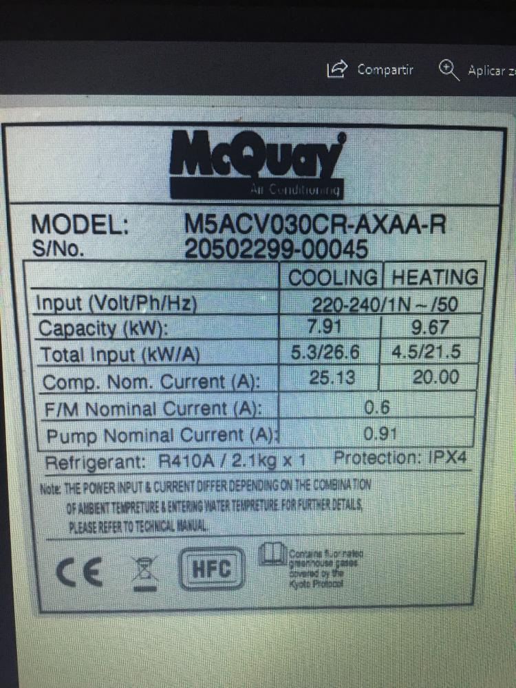

Os pongo la placa de la aerotermia que tengo actualmente
Archivo adjunto 20982
Tiene 11 años, con lo que el rendimiento con respecto a las actuales es muy inferior. El instalador 1 me dice que pruebe 1 año con lo que tengo, que haga mis mediciones y si veo que sigo pagando mucho a Endesa, que cambie la aerotermia, pero piensa que con los 9,5KW montados, me llega bien para tirar con esa máquina.
El instalador 2 por contra me dice que aproveche y la cambie ya, que esa máquina consume mucho para el poco rendimiento que da.

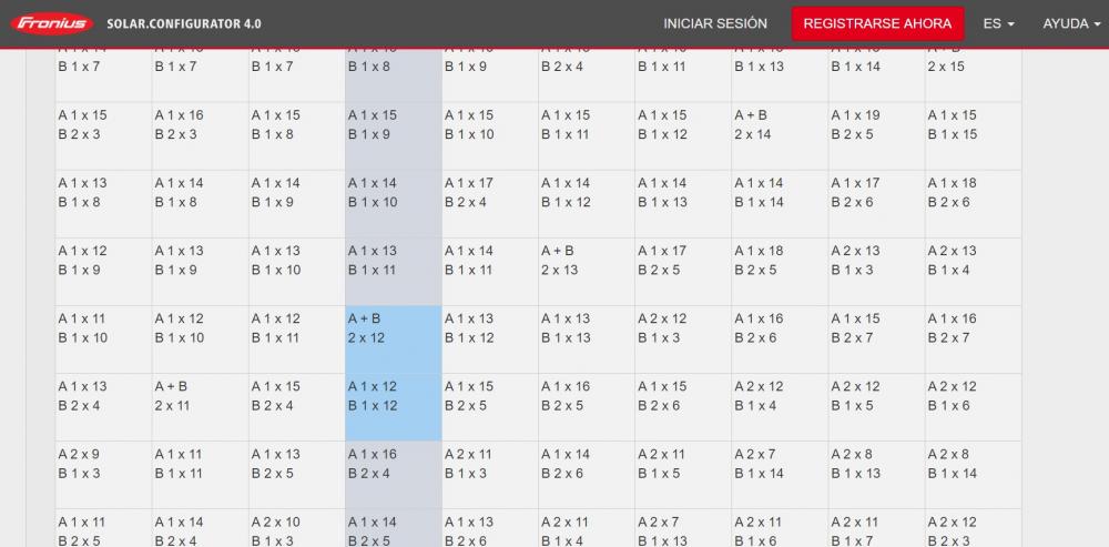

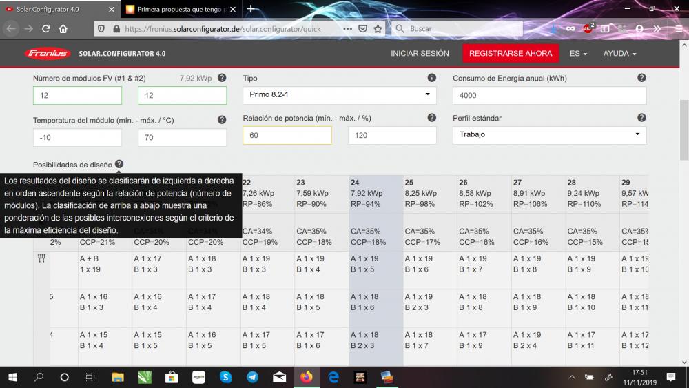

Para mi lo que quiere el 1º es venderte más palcas y engordar el presupuesto .... 3 orientaciones con solo 2 MPPT ? El MPPT que tendrá las 2 orientaciones hará que dicho string limite la produccion al que sea más desfavorable en cada momento ..... De consecuencia daría la razón al instalador 2º que parece ser un profesional y no un charlatan jejeje
Para el tema de cuantas placas en cada string puedes mirarlo tu mismo en el configurador de Fronius .....aunque me dá que el 2º instaldor ya lo ha hecho.

Muchas gracias por el enlace, efectivamente veo que Fronius admite hasta 19 placas por string. Por otro lado, igual no me he explicado bien, sería montar 24 placas orientación sur y 5 placas orientación oeste.

Sería util que le preguntara xk Fronius aconseja petar 1 MPPT en lugar de como la mayoría piensa más logico repartir equitativamente los paneles en los 2 MPPT
O sea, según Fronius es más eficiente una config 1X19 + 1x5 paneles en lugar de 1x12 + 1x12

En cuanto a la configuración del Fronius, en ese mismo programa que utilizas, si miras más abajo de la columna sombreada, verás que aparecen unas celdas en azul. Según mi interpretación, es esa la mejor configuración según Fronius. No obstante, con la experiencia que tienen, seguro que saben sacar el mejor provecho a la ecuación placas + Fronius.
Archivo adjunto 21017

Yo aqui veo que puedes poner 2 strings en paralelo , o cada string con 12 placas cada uno en su seguidor. Si te ponen los dos strings en paralelo parra que baje una sola linea puentearan los dos positivos de los mppt. Esto sale en el manual de fronius .
