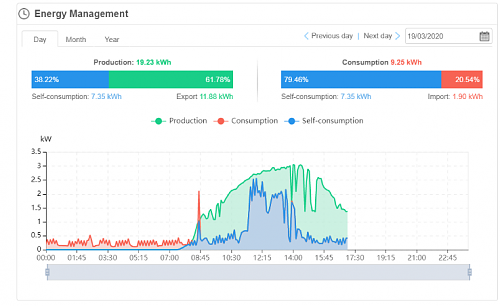

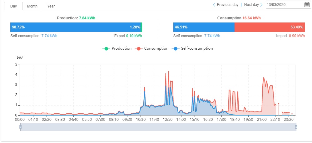

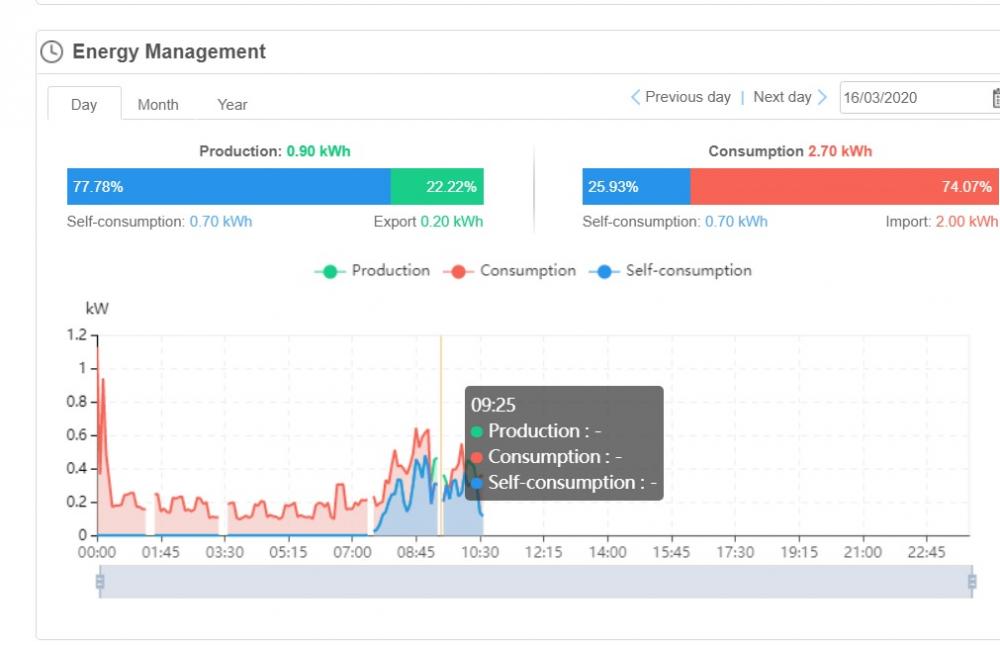

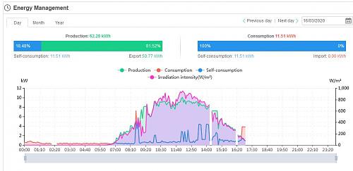

    Buenos dias Foreros, hace dos dias que las graficas tanto de la aplicacion de movil como de la pagina de huawei me salen no del todo bien. El equipo funciona perfectamente, la instalación genial, pero la visualización de la grafica , tiene " cortes" de lectura que crean huecos en la grafica. Ha coincidido el tema cuando quité el vertido cero y pase a exportar los excedentes, pero dudo que sea por esta razón. También no se si os disteis cuenta pero ayer por la tarde hasta por la noche cayo el sistema de huawei y no se podian ver los consumos, graficas, etc por la web y por la aplicación.
    Muestro foto par que veais lo que digo. Mi pregunta es si alguien sabe a que puede ser debido, y cual puede ser la solución. Evidentemente una posible solución y resetear todo el inversor y empezar de cero, pero quizás haya algo que se me escapa.

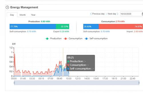

    COMO PODEIS VER A LAS 9:25 FALLA UNA LECTURA Y LA GRAFICA QUEDA EN BLANCO
    aqui abrí el vertido cero a exportacion sobre las 17:30 de la tarde, como podeis ver ya hay un fallo en la grafica sobre las 22 horas.

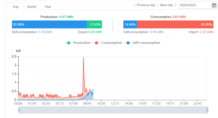

    Aqui volviendo a fallar, lo curioso es que a veces se da, cada dos horas exactas el fallo...
    Ayer parecia que se habia resuelto el tema, porque no fallaba , pero al final volvio a pasar.

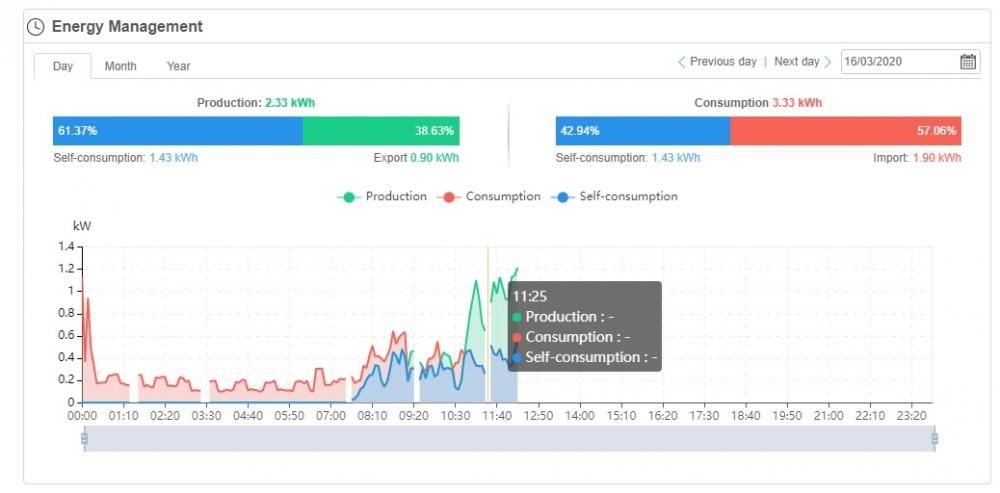

    Como ya iba comentando , hay una particularidad que me hace pensar que hay algo ciclico en el fallo, pues en algunas ocasiones cada dos horas hay una medicion que falla, justo ahora despues de 2 horas del ultimo hace el fallo. Y si todo sigue asi a las 13:25 volverá a pasar.

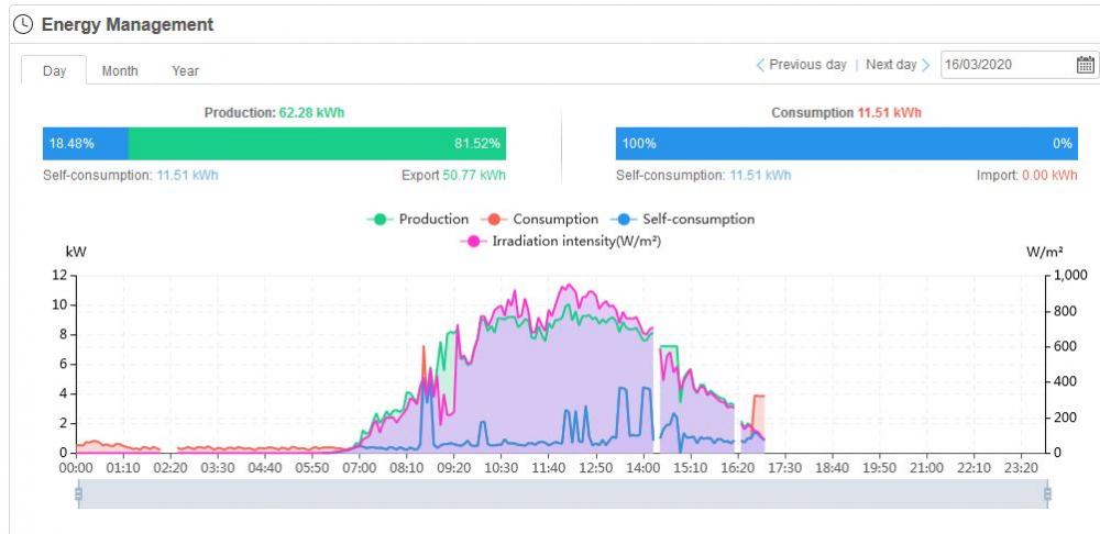

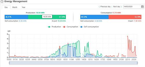

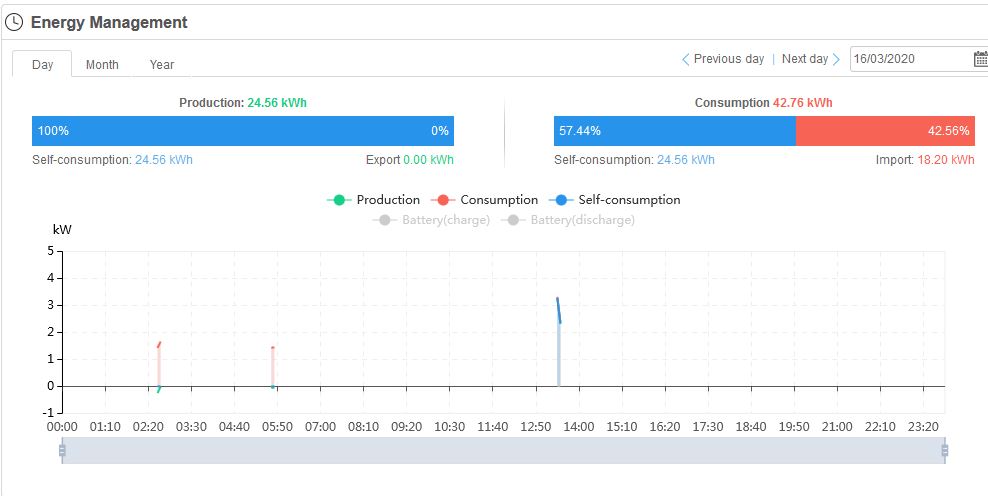

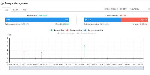

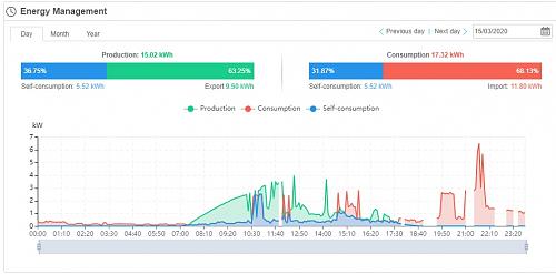

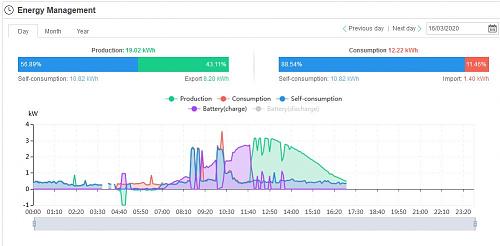

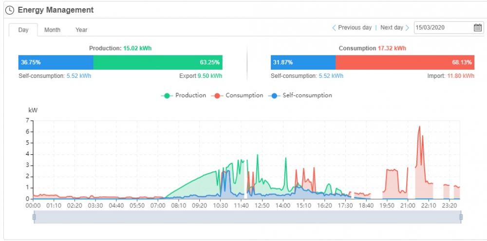

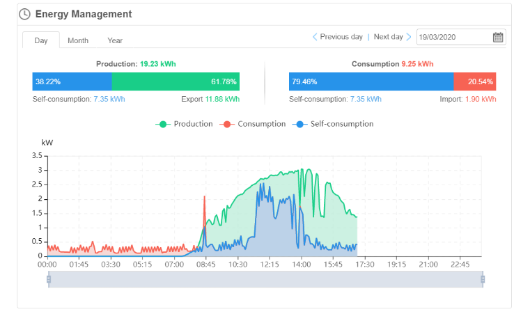

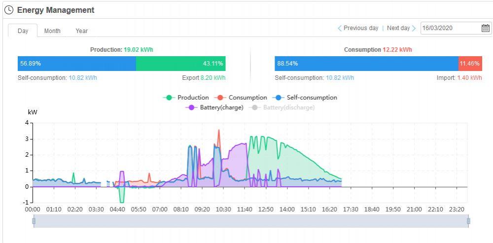

    Hola Miquel1975, yo creo que es un fallo de Huawei, yo aun no lo tengo instalado pero estos dias viendo como funciona la web de fusionsolar he visto que tambien se producen esos cortes que comentas, si entras en fusionsolar sin registrar en donde dice demo veras que hay 4 ejemplos de plantas, y tambien tienen esos cortes las graficas.
    Un saludo.GRAFICA HUAWEI CON ALGUNOS FALLOS DE MEDICION-captura.jpgGRAFICA HUAWEI CON ALGUNOS FALLOS DE MEDICION-captura2.jpgGRAFICA HUAWEI CON ALGUNOS FALLOS DE MEDICION-captura3.jpg
    En la ultima son incluso mas acusados los cortes.

    Ostrassssss!!!!! No se me habría ocurrido para nada entrar y mirar otras plantas que no fueran la mia, dado que hable con un compañero del foro que tiene un huawei y no me dijo nada.....
    Voy a ver.!! Gracias Enrique
    Efectivamente, he mirado las graficas de dos demos de fusionsolar y desde dia 13 como yo tienen fallos, por lo tanto No es mi sistema que va mal, es algo de huawei.
