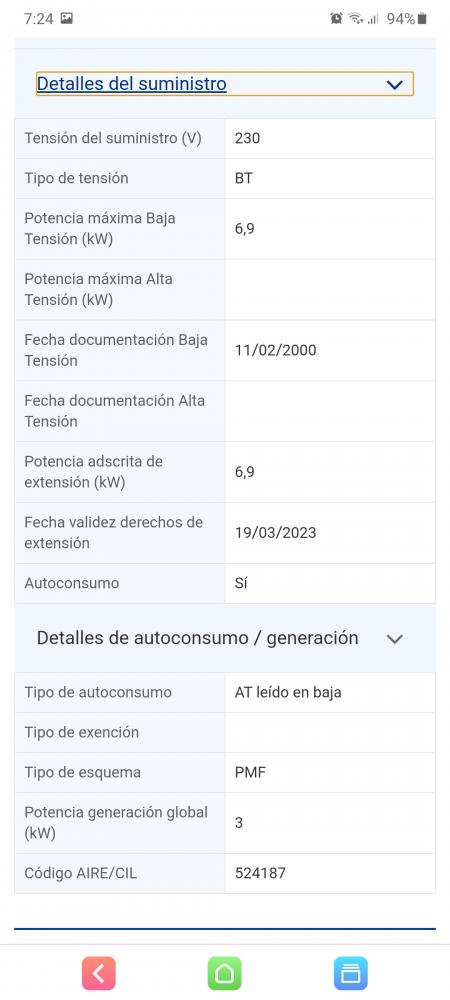

    Hola buenas noches, tengo una pregunta
    Desde el 30/10 según mi comercializadora, tengo ya la compensacion por excedentes, y se verá reflejado en la próxima factura seguramente, he mirado en edistribucion y veo que me pone autoconsumo con la potencia correcta etc , hasta aquí todo correcto, pero mi duda viene que no veo el vertido en la curva , si veo el consumo diario/ semanal mensual, pero no el vertido
    Hay que activar alguna casilla a algo?

    Buenas, podeis poner alguna captura de la parte "Detalles de Autoconsumo / Generación" en la pestaña de vuestro suministro? es por cotejar esos datos que aparecen, a mi me pone cosas que no entiendo, y aparte, me pone la potencia de generación que Endesa me echaba para atrás (cosa que me da igual porque mi instalación solo va a vertir la mitad de potencia instalada, y está por debajo.
    A mi tampoco me aparece en las curvas de carga la potencia vertida o autoconsumida, la cual esta última, no se como carajo van a saberla.....
    De todas formas llevo con el autoconsumo activado solo 5 días, lo mismo por ahí van los tiros para que no aparezca....
    A ver si sube la imagen , esto es lo que yo tengo

    Gracias por la captura, se ve que al menos, lo tenemos igual!
    Yo acabo de llamar a e-disrtubución, y me ha dicho la chica que hay un plazo de 15 días para ver la energía vertida, lo tipico, le haré caso, a mi me activaron el vertido el día 28 de octubre.... pero vamos, sus 15 días milagrosos

    Cita Iniciado por pas242 Ver mensaje
    A mi me ocurrió lo mismo. No me salia en la curva de consumo lo que inyecto a la red.
    Haz lo siguiente. (A mi me funcionó)
    Pica en inicio, de la Web de E-distribución, en tu área privada. Luego, en el recuadro del centro, el las flechas de izquierda y derecha, busca consumo, pica después en el n ° cups y ya después eliges el periodo de la curva.
    Te saldrá la curva de consumo, pero también dos cuadritos seleccionables. Tienes que seleccionar también el de vertido. Y te saldrá en verde lo vertido.
    Sin embargo si me meto desde el menú principal, no me sale lo vertido. No sé si te ocurrirá lo mismo.

    buenas tardes ... a mi ya me sale lo mismo @pas242 y l que tengo dudas es ya por fin acabe o tengo que hacer mas cosas hablo en la pagina e -distribución y comercializadora Energía xx1...Habéis comentado para ver la curva de vertido pero yo al ser muy reciente no veo nada solo lo consumido ... si podéis poner algo mas aclaratorio ...gracias vamos el proceso a partir de ahora...
    Tipo de autoconsumo
    AT leído en baja
    Tipo de exención
    Tipo de esquema
    PMF
    Potencia generación global (kW)
    5
    Código AIRE/CIL
    433398

    A mi a partir de hoy, ya me sale la energía vertida desde el día 30/10, ahora lo que no me ha llegado aún es la factura de factor energia...... pero bueno, poco a poco vamos avanzando si este mes no llega empezaré a molestar para que luego no me lleguen varias de golpe.
    Tampoco me voy a quejar, al fin y al cabo instalé el 25 de setiembre, y el 30 de octubre ya estaba todo legalizado y compensando, así que por lo que he leído en este hilo..... ya puedo estar contento
