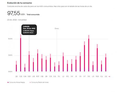

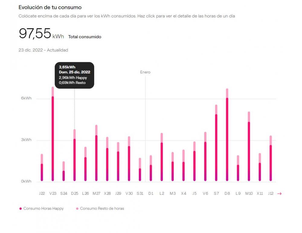

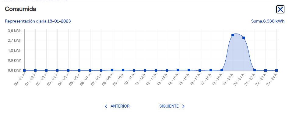

    Si veis en las gráficas que adjunto, es más o menos lo que estoy diciendo...
    O sea, que en las 24h del día yo tengo mis electrodomésticos funcionando, que si lavadora, que si lavavajillas, que si nevera, tv, luces, etc... pero de cara a la compañía de luz solo consumos en las 2h gratis, que aprovecho, entre otras cosas para cargar la batería si no lo ha hecho antes con sol.

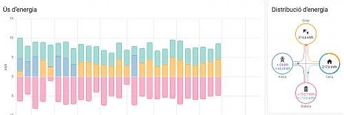

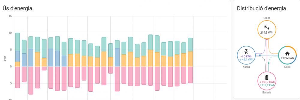

    Si,creo que no hay un solo inversor que no consuma algo de red. El mio (SAJ H1) consume alrededor de 600Wh/diarios. Un escandalo.
    Tengo bateria suficiente para vivir desconectado de red y eslo que hago. Solo dejo entrar la red si la bateria esta a punto de descargarse por debajo del 20%, que en funcion de la hora (tarifa valle) cargo de red si me hace falta.
    Ademas de bajar el termino de potencia de pico al minimo para no quedarme tirado (1kw).
    Asi tengo facturas de 5€ mensuales todo el año, excepto si hay nieblas persistentes.
    Y, por supuesto, lo que sobra se va en bombas de calor, acs, radiadores... lo que sea. Pero no vendo ni un watt, tampoco podria estando desconectado.
    Eso si, consumo 0 durante 330 dias al año.
    Este mes tube unos dias malos... y tendre un sobrecoste de unos 10 o 12€
