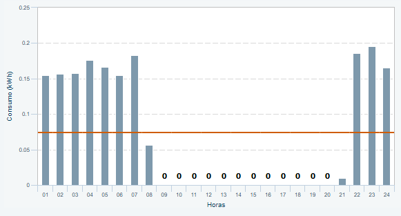

    Sanción no puede haber porque es legal verter excedentes ...
    En cuanto a que te contabilice como consumo cuando viertes, tampoco. En mi caso cuando vierto me contabiliza cero, eso si, si en algún momento consumes, eso cuenta ya que lo vertido computa como consumo 0. Te dejo una captura de mi consumo por horas de un día para que lo veas
