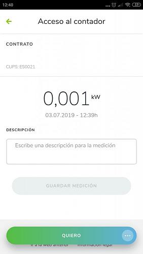

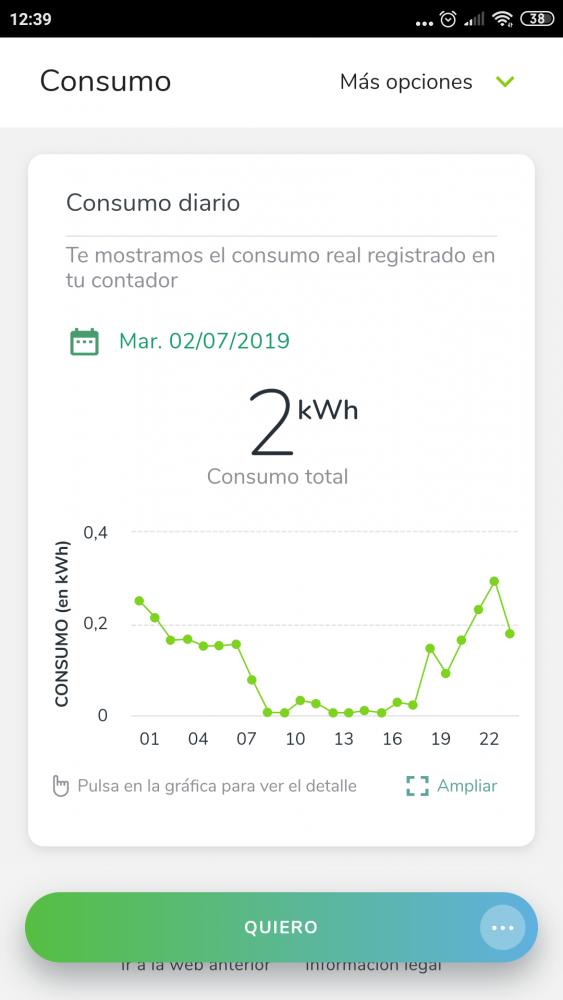

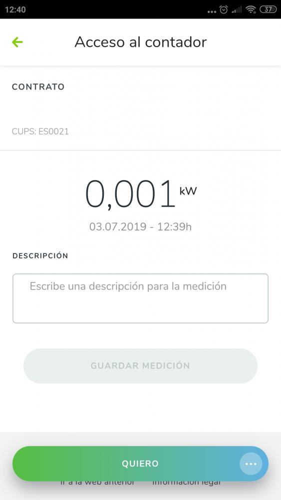

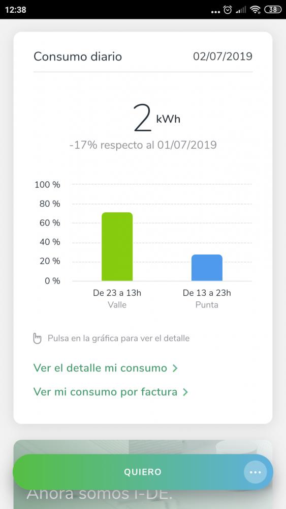

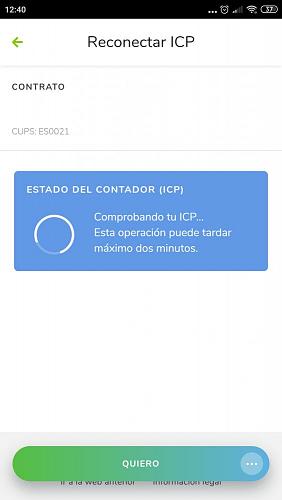

    Inyección a red con compensación-screenshot_2019-07-03-12-40-04-468_es.iberdrola.ibdistrconsumidores.jpgInyección a red con compensación-screenshot_2019-07-03-12-40-52-380_es.iberdrola.ibdistrconsumidores.jpgInyección a red con compensación-screenshot_2019-07-03-12-38-51-733_es.iberdrola.ibdistrconsumidores.jpgInyección a red con compensación-screenshot_2019-07-03-12-39-06-636_es.iberdrola.ibdistrconsumidores.jpg
    La verdad es que esta muy bien, adjunto pantallazos de el consumo instantáneo, estado y reconexión icp, consumo diario , y consumo detallado del dia anterior.

  21. #46
    jupegi1 está desconectado Forero
    ene 2008
    VALENCIA
    29
    Predeterminado Re: Inyección a red con compensación
    Si ya tienes instalado autoconsumo, ya te lo digo yo, si tienes menos de 10 kw contratados te interesa una 2.0 dha, seguro que tendras mas consumo en valle que en punta.
