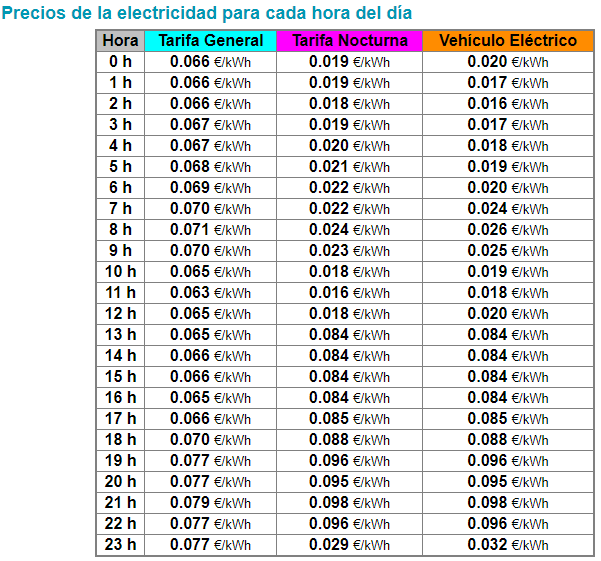

    El gestor me argumenta que con esto del confinamiento y la crisis económica que se avecina probablemente el precio de la luz suba y por tanbo no pague a 0.10 y 0.05 sino más caro, por lo que tener una tarifa fija es mejor y más beneficioso. Yo no lo tengo tan claro la verdad.
    ¿Cómo lo véis? ¿Os iríais a una tarifa fija o la que se marca día a día? Creo que mercado libre o regulado se llama.
    Pues mira cómo se está disparando el precio.
    Este es un ejemplo del día de hoy 22-04-2020, pero es muy similar al de ayer, anteayer...

    Por cierto, yo he contratado la tarifa Plan Solar de Iberdrola
    Básicamente es cara cuando hay sol (pero tenemos placas...) y barata desde las 5 de la tarde y ademas compensan (o eso dicen, ya veremos cuando acabe los trámites)...

    Pues creo que esa tarifa es muy muy cara, tu fíjate en el cuadro que acaban de poner dos post mas arriba con los precios de la tarifa regulada PVPC de hoy en tarifa con discriminación horaria y verás que tu horario bueno del plan que te proponen es mucho peor que el tramo caro de la tarifa regulada PVPC, es mucho mucho más cara, ojo.

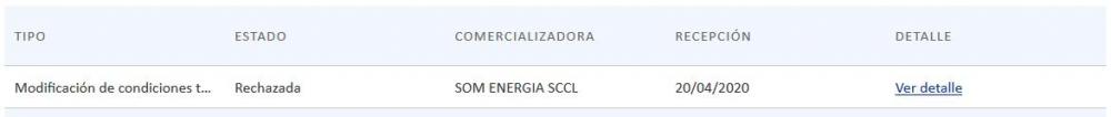

    Hola buenas a todos.
    Como bien dice el compañero parece que nos seguimos atascando.
    Tras la comercializadora (Somenergia) ponerse en contacto conmigo para comprobar que todos los datos eran correctos (los que le habian pasado la distribuidora (Edesa)). Los confirmo y mi comercializadora pasa a modificar el contrato para acogerme a autoconsumo.
    Pues hoy me encuentro esto en Edistribucion (pagina web de endesa):
    Tiene miga la cosa pero lo han rechazado. No hay mucha mas información, espero a ver que me comenta mi comercializadora.
    Alguno con semejante situación??
    Pues tienes mucha razón roberto33, solo en las horas 19,20 y 21 es mas cara la PVPC, pero una pregunta, en la PVPC también existe la compensación de excedentes? En mi zona debería contratar con Endesa XXI, no es cierto?

    Yo estoy en Energia XXI, en fecha 21 de Abril, por fin mi comercializadora (tras varios meses de gestiones y quejas) se ha dignado a enviar la solicitud de cambio de contrato a la distribuidora (edistribucion), en cuanto tenga noticias te comentaré el resultado.
    Hola de nuevo,
    Mi solicitud también ha sido rechazada, ignoro las causas.

    Después de 90 minutos al teléfono, la razón por la cual edistribucion ha rechazado la modificación de mi contrato es que el CIE no han podido descargarlo de su servidor, por estar el fichero pdf defectuoso. A empezar el proceso de nuevo.
    A mi me ha dicho la distribuidora que el motivo es exactamente el mismo y que se lo haga pasar a ellos que lo tramitan:
    El mensaje completo:
    Comunicar-te que La empresa de distribución eléctrica nos ha comunicado que la solicitud para la actualización de autoconsumo ha sido denegada por el siguiente motivo:
    "Debe presentar CIE de generación sellado"
    Para poder proceder con la solicitud, tenemos que enviar el Certificado de la Instalación Eléctrica de la instalación fotovoltaica.
    Esta documentación tiene que haberla emitido la ingeniería que realizó el trabajo en campo.
    ¿Nos la puedes enviar?
    Quedamos a la espera de tu respuesta para realizar los trámites pertinentes.
    Saludos,
    Por lo que espero que por ahi cuele...
    Ahora saber cual es el CIE...

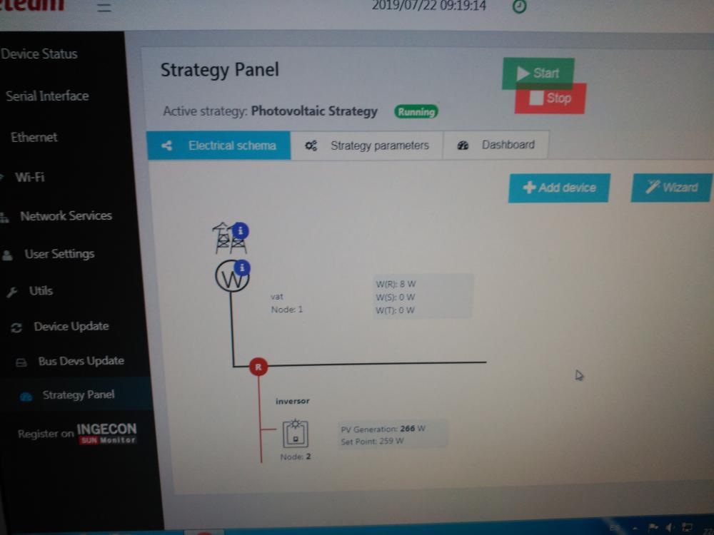

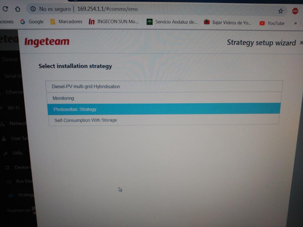

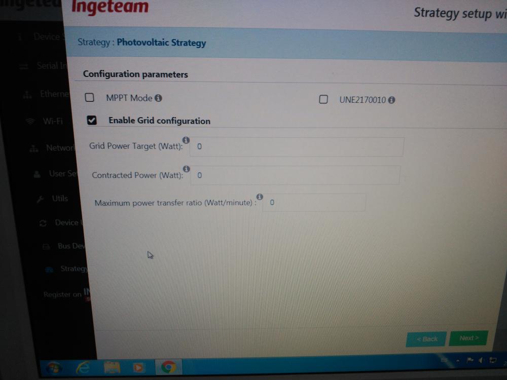

  24. #399
    Avatar de BUL_58
    BUL_58 está desconectado Forero
    feb 2018
    Granada
    173
    Predeterminado Re: Inyección a red con compensación
    Cita Iniciado por cyyc Ver mensaje
    Tras llamar a endesa sigloxxi y naturgy no sé cuántas veces y quedar en que me devolvería la llamada en menos de 24h y no hacerlo nunca, me he decidido y me he pasado a GanaEnergía DH, que compensa el excedente a 5 céntimos el kw/h vertido. Hoy ya estoy con ellos y tras hablar me han comentado que ahora dependen de mi comercializadora (Endesa) para comenzar a compensar los excedentes. La documentación me han dicho que está toda bien y está toda enviada.
    ¿Sabéis si Endesa tardará mucho en darle los datos a GanaEnergía para empezar a compensar? ¿Suelen poner muchas pegas? ¿Tiene que venir algún técnico a casa a verificar el contador o instalación?
    Por otro lado, querría preguntar, si alguien lo supiera, si para comenzar a verter a red (ahora mismo tengo el batímetro con vertido 0), hay que hacer algo al batímetro o simplemente accediendo a inversor vía web, y cambiando alguna opción es suficiente. Hoy he entrado y he visto una opción que ponía que si se seleccionaba, vertía a red la producción no consumida, ¿con activar eso es suficiente o hay algo más que tenga que hacer? Por cierto el inversor es un Igeteam.
    Hola, imagino que puedes acceder al inversor a través de cable externet con la tarjeta EMS Board conectada al router.
    Una vez dentro te vas a Strategy Panel / Wizar
    Sale otra pantalla y seleccionas Photovoltaic Strategy
    Siguiente pantalla marcas la casilla MPPT Mode y desmarcas la casilla Enable Grid Configuration.
    Después eliges baja tensión, se pone a buscar y encuentra tu inversor que marcas la casilla y luego el vatimetro que también marcas casilla, te saldrá aceptar y ya lo tienes con vertido a la red.
    Miniaturas adjuntadas Miniaturas adjuntadas Inyección a red con compensación-img_20190722_091914.jpg   Inyección a red con compensación-img_20190722_091943.jpg
  25. #400
    cyyc está desconectado Forero
    dic 2013
    Granada
    65
    Muchas gracias.
    Yo la única que había visto era la casilla MPPT Mode. El resto no tenía ni idea. Conecto con tarjeta wifi, aunque supongo que los menús no variaran de wifi a ethernet.
