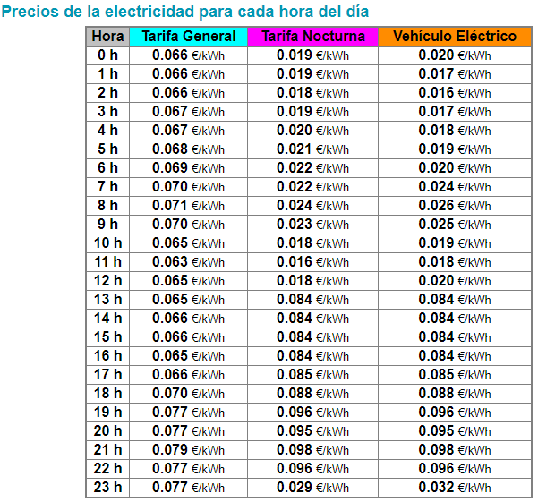

Pues mira cómo se está disparando el precio.
Este es un ejemplo del día de hoy 22-04-2020, pero es muy similar al de ayer, anteayer...

Pues creo que esa tarifa es muy muy cara, tu fíjate en el cuadro que acaban de poner dos post mas arriba con los precios de la tarifa regulada PVPC de hoy en tarifa con discriminación horaria y verás que tu horario bueno del plan que te proponen es mucho peor que el tramo caro de la tarifa regulada PVPC, es mucho mucho más cara, ojo.

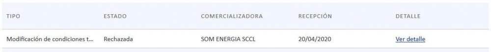

Tras la comercializadora (Somenergia) ponerse en contacto conmigo para comprobar que todos los datos eran correctos (los que le habian pasado la distribuidora (Edesa)). Los confirmo y mi comercializadora pasa a modificar el contrato para acogerme a autoconsumo.
Pues hoy me encuentro esto en Edistribucion (pagina web de endesa):
Archivo adjunto 22346
Tiene miga la cosa pero lo han rechazado. No hay mucha mas información, espero a ver que me comenta mi comercializadora.

Pues tienes mucha razón roberto33, solo en las horas 19,20 y 21 es mas cara la PVPC, pero una pregunta, en la PVPC también existe la compensación de excedentes? En mi zona debería contratar con Endesa XXI, no es cierto?

Tan gracioso que lo facil es rechazarla y ganar tiempo... aunque no tengan razón. Cuando las baterías bajen de precio se van a cagar esta gente
Después de 90 minutos al teléfono, la razón por la cual edistribucion ha rechazado la modificación de mi contrato es que el CIE no han podido descargarlo de su servidor, por estar el fichero pdf defectuoso. A empezar el proceso de nuevo.
A mi me ha dicho la distribuidora que el motivo es exactamente el mismo y que se lo haga pasar a ellos que lo tramitan:
El mensaje completo:
Comunicar-te que La empresa de distribución eléctrica nos ha comunicado que la solicitud para la actualización de autoconsumo ha sido denegada por el siguiente motivo:
"Debe presentar CIE de generación sellado"
Para poder proceder con la solicitud, tenemos que enviar el Certificado de la Instalación Eléctrica de la instalación fotovoltaica.
Esta documentación tiene que haberla emitido la ingeniería que realizó el trabajo en campo.
¿Nos la puedes enviar?
Quedamos a la espera de tu respuesta para realizar los trámites pertinentes.
Saludos,
Por lo que espero que por ahi cuele...
Ahora saber cual es el CIE...
