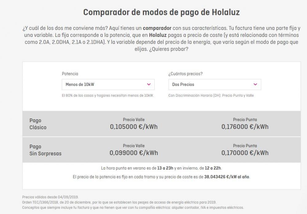

Yo también estoy en Lucera, son los únicos que he encontrado que ponen la información de compensación clara y te aplican la tarifa PVPC (tiene un sobrecoste respecto a PVPC por margen de Comercializadora de +2€/mes para 6.9KW de potencia):

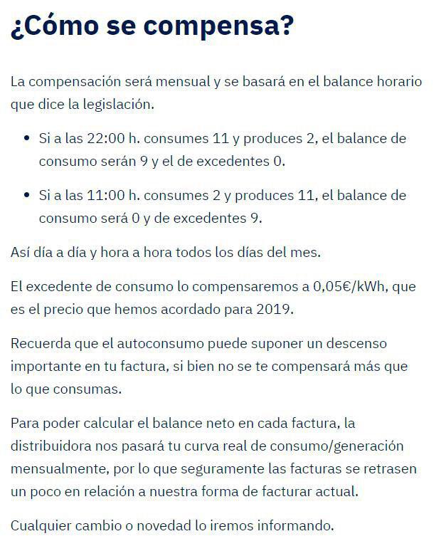

De todas manera, hasta que no se apruebe el formato de los ficheros de intercambio de información entre Distribuidoras y Comercializadoras no se puede aplicar la compensación de excedentes (parece ser que en Noviembre o Diciembre)
La única compañia que compensa hoy en día en base a una estimación de la inyección (ya que ninguna Distribuidora envia información a la Comercializadora) es HolaLuz, pero los precios que te cobran por la energia en tarifa valle y punta están muy inflados:
Archivo adjunto 20840
Cuando en PVPC la tarifa valle fueron 5.7 cts/KWh y la punta 13 cts/KWh en agosto

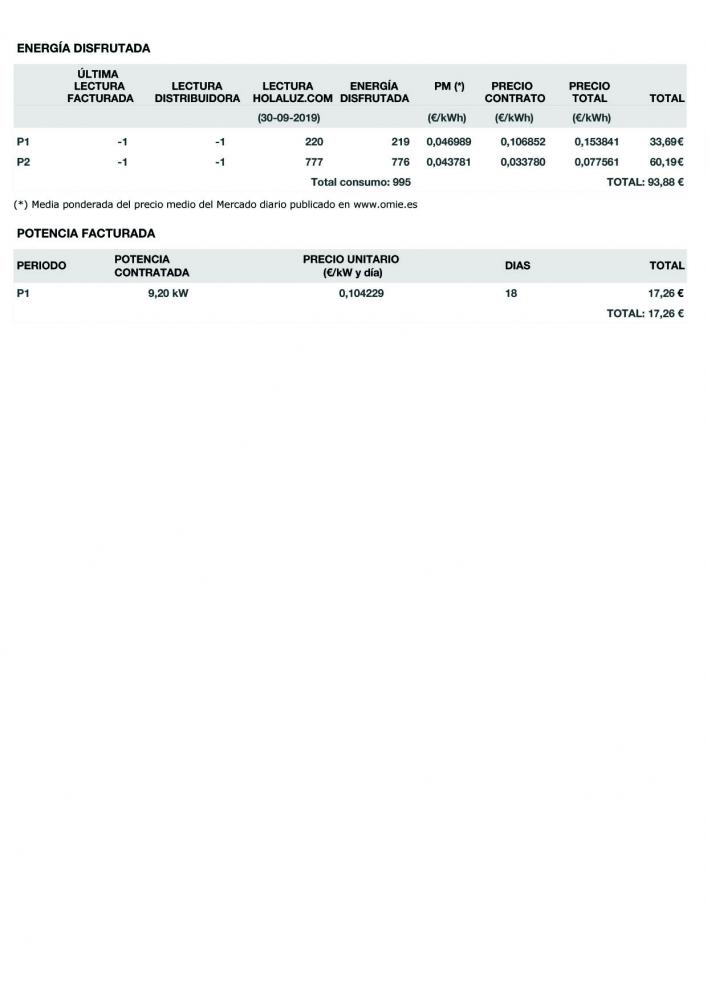

algo asi me dijo el comercial, que solo ponia asi empresas pero que le habia caido bien por que le enseñe unas cosas pero a mi dice que me puso, por eso sale lo del asterisco en la factura.a ver si se subirla para que la puedas ver, subo la segunda hoja que es donde sale lo de la linea con el asterisco y lo del pvpc ese y la web donde tengo que mirar o algo asi. y no salen mis datos
Archivo adjunto 20881
¿Cómo puedes tener tanto consumo con 6 kW en placas? Y la potencia contratada, ¿realmente necesitas tanto? Yo intentaría bajarla, eso ya te supondría un buen ahorro.
Ahí te pone Media ponderada del precio medio del mercado diario. Eso no es pvpc, y menos cobrándote a 15 y 7 cm€ el kwh
En septiembre la media de pvpc ha sido 10,1 cm€kwh en 2.0A y 8,1 en 2.0DHA. Imaginate! Hoy el pvpc está a 9,7 de media en 2.0A y 4,8 en 2.0DHA

pues tengo la combinacion perfecta para gastar una burrada, por un lado aerotermina con suelo radiante pero casa de pueblo grande de 300m2 y no tiene casas en ningun lado para que la resguarden, ademas de un par de split para bajar la humedad en verano, si juntamos eso con mi mujer que le gusta mucho abrir las ventanas una hora para que se vayan los olores del perro, que yo no huelo nada, pero por no discutir me callo, mas depuradora de 1cv durante unas 6 horas, ahora empezare a bajarla, mas horno y vitro, que la mujer le gusta mucho cocinar y trastear, igual te suelta una bronca que te hace un pastel de manzana. jajaja, y luego en el garaje tengo maquinaria gastona, y suelo trastear mucho, como soldadora, torno de 1 cv, fresadora de otro caballo, 3 tv que suelen estar muchas horas encendidas, nevera grande con congelador cañero, vamos, todo lo mas gasta?, pues lo tengo yo. jajaja
tenia 6,9 kw contratados y saltaba amenudo y en la primera bronca que me hecho al mujer ya lo subi al siguiente que antes pasaba a 9,2 kw, ahora veo que casi de 100 en 100 w puedes subirla o bajarla, pero antes no.
6,9kw en mi casa te los petas con nada. aerotermia funcionando 3kw mas 2 kw, mas horno 2 kw mas pisina 1 kw, ya estamos ahi, y si ya encima es invierno y arranca la resistencia de apoyo de la aerotermia son 3 kw mas, osea la aerotermia la he visto gastar ella sola 6kw, no es mucho rato, pero con que este la aerotermia a tope y la vitro a 2kw durante 5 o 10 minutos te quedas sin luz
pregunte un dia a iberdrola cuando me ahorraba bajando a 8,2 creo y la diferencia mensual era minima, no me acuerdo, pero dije, bua, por estos euros no me compensan discutir con la mujer, creo que le jode mucho que este concinando o la lavadora puesta y se vaya la luz
