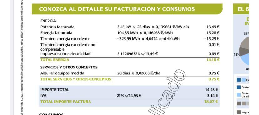

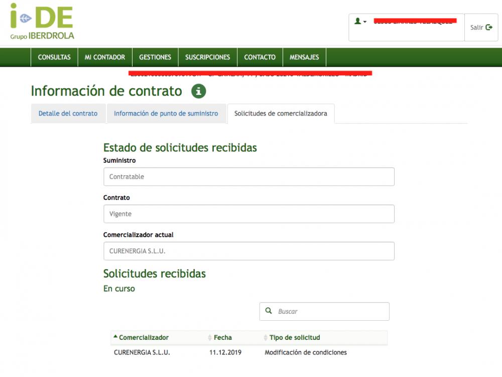

Parece que la cosa marcha, he entrado hoy en mi perfil de la web de Iberdrola y consta como solicitado el cambio a compensación por parte de la comercializadora Curenergía. Seguiré dando detalles.

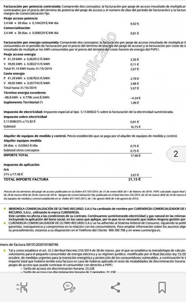

Iberdrola ya lleva más de un mes compensando a las instalaciones legalizadas. Tanto en Mercado Libre como en PVPC.
