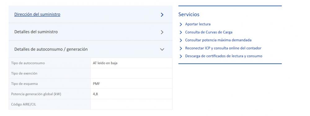

    Hola!
    Ami me pone esto en e-distrubucion, me imagino q va bien la cosa...
    Miniaturas adjuntadas Miniaturas adjuntadas Inyección a red con compensación-edist.jpg

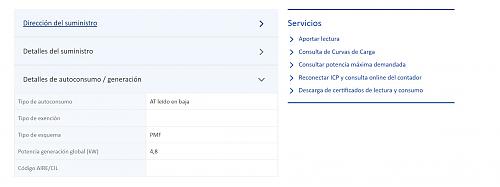

    Un paso más, esperemos que sea el penúltimo:
    -- 14/07/2020: en la ficha de cliente de la distribuidora aparece una solicitud de modificación ATR de condiciones técnicas, estado "recibida".
    -- 18/07/2020: ya me aparece la nueva pestaña de "Autoconsumo" en mi ficha de la distribuidora, con los datos de la instalación:
    Supongo que ya sólo queda que en la comercializadora actualicen los datos para que empiecen a compensar.
Nombre: EDistribucion.jpg
Visitas: 166
Tamaño: 26,0 KB
    ... y ...
    -- 20/07/2020: correo de Energía XXI en el que me dicen que "nos es grato comunicarle que su petición contractual ha quedado correctamente gestionada, quedando el contrato actualizado a las condiciones por Ud. elegidas". Para quedarme tranquilo, les he llamado y me han confirmado que ya tengo en vigor el contrato de autoconsumo con compensación de excedentes desde el día 18/07/2020.
    Habemus Papa!

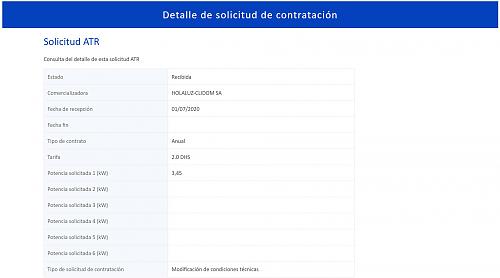

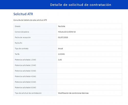

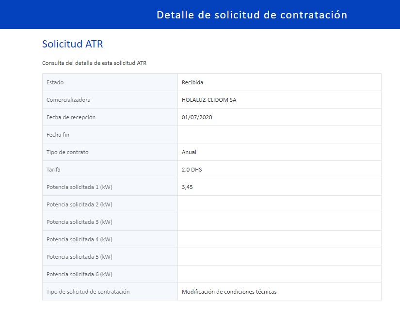

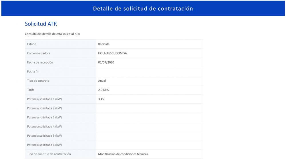

    la ultima noticia que yo tengo sobre la firma de mi contrato es que ha sido rechazado porque he pedido ya dos veces en menos de un año un cambio de potencia....
    Esta es con la que han salido ahora los de e_distribucion para rechazar mi segundo contrato de autoconsumo.
    Ya esta puesta la reclamación pertinente ya que, NO he cambiado la potencia instalada en 12 años y sigo con la misma, y SI he pedido una bajada de potencia pero NO la han bajado...
    vaya personajes que son esta gente.
