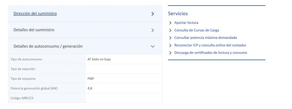

-- 14/07/2020: en la ficha de cliente de la distribuidora aparece una solicitud de modificación ATR de condiciones técnicas, estado "recibida".
-- 18/07/2020: ya me aparece la nueva pestaña de "Autoconsumo" en mi ficha de la distribuidora, con los datos de la instalación:
Archivo adjunto 22932
Supongo que ya sólo queda que en la comercializadora actualicen los datos para que empiecen a compensar.

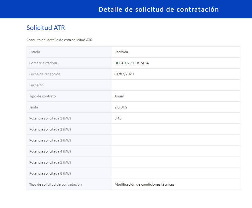

la ultima noticia que yo tengo sobre la firma de mi contrato es que ha sido rechazado porque he pedido ya dos veces en menos de un año un cambio de potencia....
Esta es con la que han salido ahora los de e_distribucion para rechazar mi segundo contrato de autoconsumo.
Ya esta puesta la reclamación pertinente ya que, NO he cambiado la potencia instalada en 12 años y sigo con la misma, y SI he pedido una bajada de potencia pero NO la han bajado...
vaya personajes que son esta gente.
