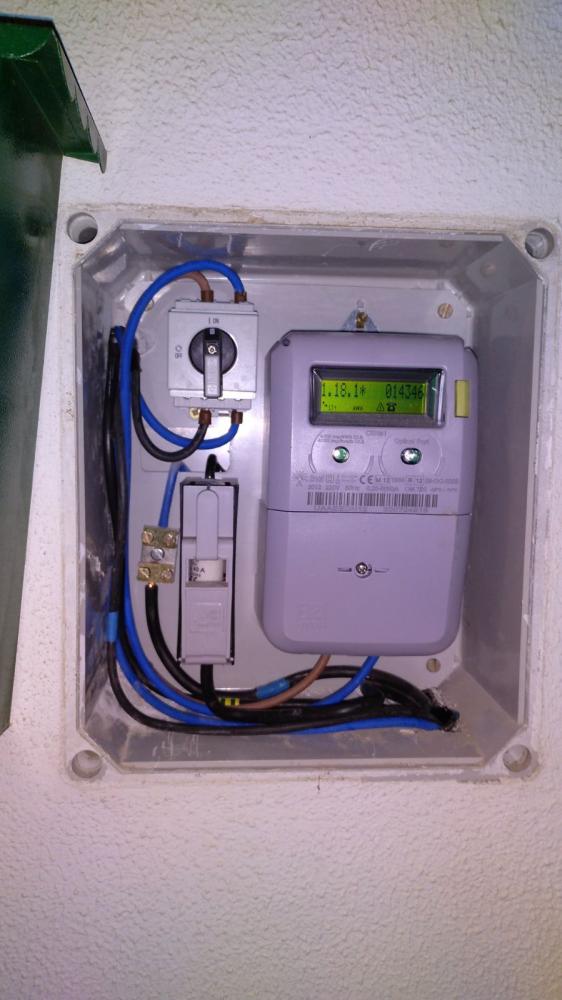

    Ami, la distribuidora en su momento (dic-2017), me obligo a poner interruptor de corte que te adjunto, alegando que si trabajaban en la zona cortar posible inyeccion a la red.

    Buenos días,
    En Valladolid los únicos requisitos,
    linea de tierra desde placas, inversor a linea tierra de la vivienda.
    Un diferencia superinmunizado, para corrientes alternas senoidales, cuadradas o con componentes de continua.
    Que el valor de tierra estuviera dentro de unos valores
    Nada más....
    No tengo baterias.
    El técnico de Anselmo León(distribuidor en mi zona) cambio parámetros en el contador y compensación de excedentes a funcionar. Se aseguraron por teléfono que lo que tenía instalado era lo que ponía en el boletín.

    Pues será eso, pretenderán hacerlo igual. Aunque no entiendo porque con vertido se exige y sin vertido no.
    Gracias Chiclanero
