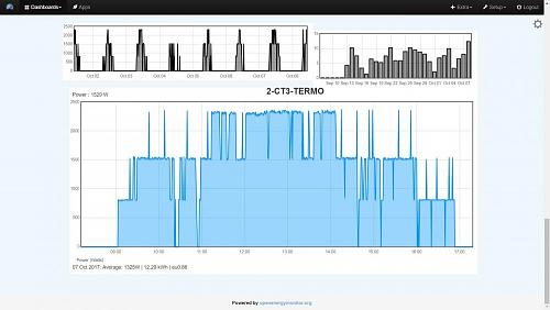

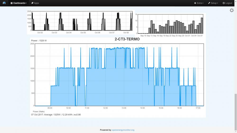

    Nada chicos, he probado a instalar el sensor de luminosidad, pero el cable del arduino al sensor es demasiado largo (del tejado al sotano) y no va bien.
    Al final me he decantado por una solución muy sencilla, un poco chapucera pero funciona: "interrogar" al inversor a ver si es capaz de producir más potencia.
    Tengo dos termos en serie, uno con un resistencia de 800w y el otro con otra de 1.500w, pudiendo funcionar independientemente o los dos sumados a 2.300w.
    Desde las 9 de la mañana hasta las 5 de la tarde, cada dos minutos se trata de activar una carga (800w, 1500w ó 2300w) más de la que ya está activada en ese momento y después de 5 segundos de estabilización se mide la potencia que consume de la calle. Si ésta potencia es menor de 150w esa nueva carga permanece (el inversor ha podido producir ese incremento de potencia) y si es mayor de 150w se desconecta esa nueva carga dejando la que hubiese, y prueba a meterla de nuevo a los dos minutos.
    En cualquier momento si la potencia requerida de la calle sube de 150w desconecta la última carga introducida hasta desconectar todas si así lo requiriese.
    Esto funciona, lo único que los relés están actuando muchas veces a lo largo del día, pero aguantan hasta 5 millones de conmutaciones y son muy baratos así que no hay problema.
    Después de un mes de prueba se logra un porcentaje de autoconsumo muy alto, como mucho se desperdicia 800w aproximado del total de la instalación, que es el escalon entre un consumo y otro.
