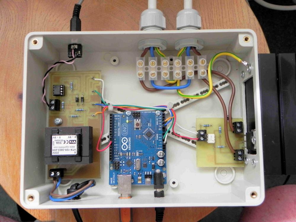

  8. #33
    Mark Hamburg está desconectado Forero
    abr 2012
    Girona
    30
    Predeterminado Re: conmutar red FV con elecrica
    Hola a todos
    He hecho un dispositivo que cumple lo que necesitáis.
    Mi dispositivo mide con un sensor la energía que entre en la casa, al momento cuando detecta que hay exportación se activa un Triac (rele electrónico variable) que a su vez activa un consumo como una radiador eléctrico, un termo o lo que sea, el consumo se adapta exacto a lo que mide de exportación, quiero decir que no es un simple relais, es tipo dimmer, ya lo tengo en pruebas y funciona muy bien, tiene capacidad de evacuar hasta 40Amp.
    Una foto

  9. #34
    ago 2010
    alicante
    5.317
    Muy interesante. ¿Podrías explicar como hace para diferencia el flujo de la potencia, red--->vivienda o vivienda--->red?
  10. #35
    abr 2012
    Girona
    30
    Hola
    Primero la medición está registrada en la entrada de distribución de la casa por un CT sensor no invasivo, con esto se puede calcular la potencia real, potencia aparente, factor de potencia, voltaje rms, corriente rms. Todos los cálculos se hacen en el dominio digital en una placa Arduino.
    Asi cuando compares la curva de voltaje y el de la corriente puedes determinar la dirección del flujo de potencia, los algoritmos de medición son un variable.
    La Energía excedente medida en el sensor es registrada en este variable, y sólo se asigna la potencia al calentador dependiendo de esta variable que es ajustable mediante el software de la placa arduino. la energía esta medida cada 20ms y se actualiza después de cada ciclo completo de la red eléctrica, dependiendo de la medida se toma una decisión si el triac debe ser "on" o "off" durante el siguiente ciclo, el efecto dimmer se consigue por el ritmo del on off del triac.
  11. #36
    solarwind está desconectado Forero
    oct 2005
    Barcelona
    572
    Cita Iniciado por Mark Hamburg Ver mensaje
    Hola a todos
    Una foto
Nombre: picture.jpg
Visitas: 2269
Tamaño: 100,5 KB
    Enhorabuena, todos los que estamos por el "pequeño" autoconsumo estabamos esperando dispositivos como este.
    Un primer paso hacie el consumo inteligente y como siempre, la solucion sale desde "abajo" y los que tenian los medios y el conocimiento, no han estado por la labor.
    Gracias Mark.
  12. #37
    ago 2010
    alicante
    5.317
    Bueno, creo que te mereces una gran enhorabuena por el trabajo realizado. Le veo mucho futuro.
    Entiendo lo que has explicado, excepto lo del CT. Por curiosidad, ¿podrías explicar un poco como trabaja un CT sensor no invasivo?

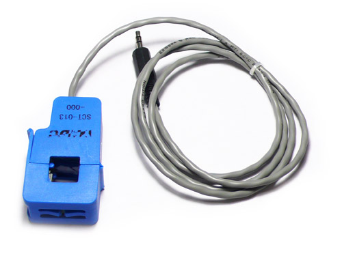

  13. #38
    oct 2005
    Barcelona
    572
    Un CT es un Current Transformer, y es la tipica pinza que llevan los medidores de energia que estan de moda para medir el consumo, Por eso mark lo llama sensor no invasivo, porque no necesita que se intervenga en la instalacion electrica, solo se coloca la pinza en el cable en que que queremos medir la corriente.
    A diferencia de los medidores de potencia que hay en el mercado, tipo efergy etc,, que realmente no la miden sino que solo miden la corriente y calculan la potencia con un valor fijo de tension, el medidor del mark, " sensa" la corriente y tambien mide la tension real de la red y por eso, está en condiciones de conocer el desfase entre la tension y la corriente y en funcion de ese desfase, determina si la corriente (potencia), entra ó sale. Basicamente, un desfase mayor de 90º, indicaria que la potencia sale.
    Espero haber aclarado tu duda, en cuanto al CT, y estoy seguro que mark dará mas detalles sobre su trabajo, algo que es normal entre los que se dedican a la programacion de placas con microprocesadores (arduino etc.) y que despues de dedicar muchas horas a desarrrollar aplicaciones, despues las divulgan en los foros especializados.
    abr 2012
    Girona
    30
    Hola
    Gracias Carlos para el enhorabuena, no soy un superexperto de electrónica pero algo se, el merito no es mío gracias a diferentes foros y webs he consegido montar este cacharrito. Intentare mejorar lo, como el aparato que ya este en el mercado se podría añadir una pantalla y una segunda salida para una estufa de resistencias o algo similar (carga resistiva), por cierto alguien sabe lo que cuesta este aparatito.
    Nombre:  sensor.jpg
Visitas: 475
Tamaño: 50,8 KB
  19. #44
    isidoro111 está desconectado Forero
    ago 2007
    Ciudad Real
    546
    Mark, pues por ejemplo lo que puedes usar la pinza efergy por ejemplo, se puede conseguir en cantidad de tiendas por 6-8 euros
    Additional Sensor for Efergy E2 Moeller.
    (espero que no se entienda como publicidad)
    Otra cosa, si puedes compartir como has hecho la placa del triac (esquema, componentes). ¿Lo controlas con el arduino con un salida analógica o digital? (no conozco el arduino)
    Última edición por isidoro111; 21/01/2013 a las 19:43

    Volviendo a lo de la derivación de cargas, como han dicho antes, el problema que le veo para su empleo en autoconsumo, es que un termo se gasta más en invierno que es cuando suele haber déficit, que en verano cuando ese exceso no lo vamos a poder aprovechar por ser una señal PWM.
  23. #48
    ago 2010
    alicante
    5.317
    Eso depende. Si en verano tienes A/A u otros consumos que solo son en verano,(ventiladores, depuradoras piscina, bombas de pozo, etc), posiblemente sigues teniendo un equilibrio entre producción y consumo. Cada casa es diferente.
    De todas formas siempre nos quedará conectar una estufa y sacarla al jardín.
