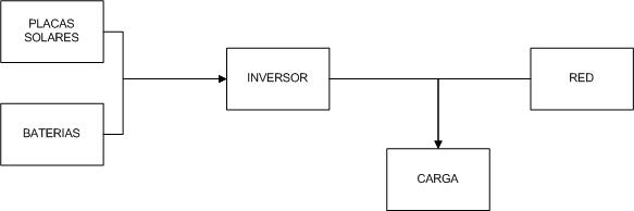

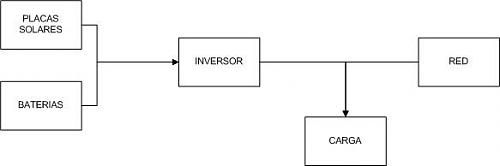

    Jordi_al está desconectado Forero Junior
    dic 2012
    Piera
    5
    Predeterminado Re: conmutar red FV con elecrica
    Cita Iniciado por jdmsolar Ver mensaje
    Veo que no me he sabido explicar, espero haberte ayudado a encontrar la información que necesitabas.
    Si te he entiendo bien, sería más lógico desde el punto de vista económico que durante el día te alimentaras de FV y por la noche tiraras de la red.
    Finalmente, si como parece tienes acceso, creo que la ITC 40, instalaciones Generadoreas Asistidas, del REBT te lo explicará mejor que yo.
    No siempre el conmutador es precintado.....
    Hablamos de una legislación que no quiere reflejar la evolución de sistemas de energía habida en estos últimos 10 años.
    Slds
    Hola jdmsolar,
    Lo que quiero hacer no es posible, por lo que veo. Ya que, aunque garantice que la potencia que entrega la bateria sea menor que la que consume la carga (para garantizar la inyección de red), el inversor (en este caso un Danfoss) le es imposible sincronizar entre baterias y red, confirmado por el servicio técnico.
    De todas formas incluyo un diagrama básico de bloques con la idea.
