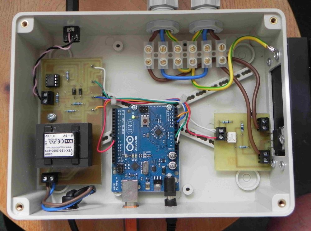

    Cita Iniciado por pac0 Ver mensaje
    Es mas creo que el Mk2 PV Router es "identico" al de Mark.
    Al menos existe un proyecto "open source" de ese mismo "diseño" y si eres un poco manitas sale por bastante menos que el modelo comercial...
    Isidoro111, todo lo que necesitas para construir ese modelo incluyendo esquemas y el software para Arduino está en el enlace de Carmagedon (gracias por mostrarlo, puesto que hay muy buena información en ese proyecto) y este proyecto en especial:
    Mk2 PV Controller, with triac | OpenEnergyMonitor
    Mas info del proyecto por el autor:
    Robins Mk2 solar diverter. For sale | OpenEnergyMonitor
    Imagen del modelo acabado:
    Archivo adjunto 6903
    En principio me voy a poner con el, puesto que la programación no se me da mal y es bastante sencilla, por lo que veo en el código fuente.
    A decir verdad en cuanto vi el diseño de Mark se me vino a la cabeza el proyecto que habia visto en esa web,lo cual ni quiero decir que sean iguales ni mucho menos quitarle el merito a Mark.
    Desde luego toda iniciativa por conseguir suplir nuestras inquietudes y necesidades deben ser aplauididas y elogiadas.
    Espero que el proyecto siga por el buen camino y termine de pulirse,sin embargo de momento yo he pedido un Inmersum,estoy a la espera de recibirlo.Espero que llegue antes del buen tiempo xD.Quisiera ver su capacidad en los dias lluviosos ,antes de verlo funcionar en los dias de mucho sol.
    Ya os contare.

    La emonTX es una versión muy sofisticada del sistema de recepción del proyecto mencionado. Tiene 3 entradas para sensores CT una para una sonda de temperatura, una para control del voltaje y otra para pulsos. Para mi proyecto tiene dos problemas:
    - Que son muchos componentes a soldar.
    - Que lleva un sistema inalámbrico para enviar datos al gateway de datos, que me sobra.
    emonTx V2.2 Build Guide | OpenEnergyMonitor
    La placa lleva un ATmel ATMega328 que es el corazón del sistema. Es como un Arduino + circuiteria para sensores.
    La única ventaja que veo es que todos los componentes vienen en un kit y no tienes que estar buscandolos por las tiendas de electrónica...
    El Mk2 solar diverter tiene una parte independiente que se utiliza para monitorizar la instalación PV. Esa es la que me interesa, puesto que me permite hacer un monitor de AC bastante barato. Se le pueden incluir a posteriori un shunt y monitorizar la carga de las baterias o cualquier linea de DC. Claro que necesita una placa Arduino-Uno para controlar los datos.
    Los dos sistemas son parecidos, uno más casero y el otro como integrante de un monitor PV inalámbrico sofisticado.
    Tras leer varios hilos en esa web, tengo una ligera idea de como empezar el proyecto y conforme reciba los componentes y efectúe las primeras pruebas abriré un hilo para postear los resultados.
    De momento voy a comenzar con un sencillo monitor que utiliza una CT, para introducirme en el tema, mientras consigo el resto de componetes.

    Predeterminado Re: conmutar red FV con red eléctrica
    Estuve mirando placas Arduino baratas en ebay, pero como son chinas tardarían casi un mes en llegar, por lo tanto la he comprado en una tienda de aquí junto con un LCD y un trafo de 9V. Lo pedí el lunes y me ha llegado hoy así que ya me teneis trasteando y preparando el prototipo. El sensor CT lo he comprado en una tienda inglesa y me llegará el jueves. El resto de componentes están también en camino y mientras llegan me montaré un monitor como este para ir haciendo pruebas.
    How to build an arduino energy monitor | OpenEnergyMonitor
    La idea es montar algo similar al Mk2 con un LCD que indique algunos datos como voltaje intensidad y potencia generada.
    En mi caso me interesa conectar o desconectar las placas para que no entreguen a la red ni un watio.
    El diseño de este prototipo tiene un problema con el Triac, que dependiendo de varios factores genera interferencias, pero por lo que he leido en algunas instalaciones no aparecen los parpadeos, por tanto se ha de investigar como solventarlo.
    La versión comercial padece el mismo problema, así que el que quiera probarla ya sabe a que atenerse.

    Según he visto, en RS hay un triac que "amortigua" algo el efecto del ruido, lo que no se es en qué medida...
    Compre TRIACs Triac con solapa aislada,BTA26-600BW STMicroelectronics BTA26-600BW en RS Online y lo recibirá en 24/48 horas.
    también hay filtros EMI para triacs/reles de estado sólido:
    Compre Filtros para Relés de Estado Sólido 1 phase filter for solid state relay Crydom 1F25 en RS Online y lo recibirá en 24/48 horas.
    Alguien sabe si con estos componentes se puede eliminar el ruido?.
  8. #83
    pac0 Invitado
    albertin_omt
    Ese triac no necesita "snubber" que debe ser algún tipo de filtro supresor, pero es que el otro en el diseño tampoco lo lleva.
    Hay un hilo que discute ese triac.
    Busca a partir del comentario 5354 o pon en el buscador "BTA26", que te lleva a la página donde leerás sobre el triac.
    La diferencia real es que uno es de 40A y el otro de 25A, supongo que puedes probar yo habia pensado hacerlo pero al no leer nada sobre el tema he supuesto que si el autor del diseño le resta importancia será por algo...
    Los avances para suprimir el ruido (o parpadeo) se han efectuado modificando el software que hace que exista parpadeo cada "x" segundos, pero podemos preguntar si exisye realmente algún filtro que lo suprima del todo.
