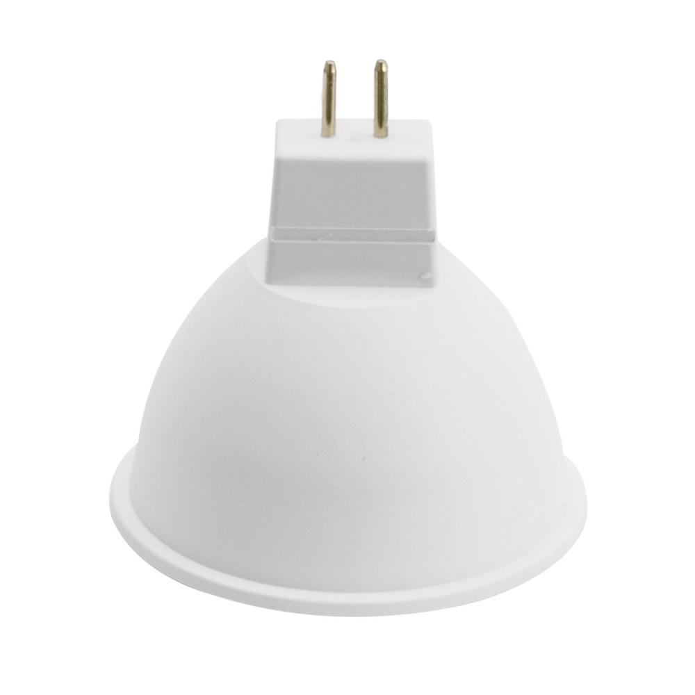

    Para una luminaria a 12V barata las bombillas de ojo de buey de led con transformador de 12V de los pasillos, le quitas el transformador y a funcionar
    En cualquier tienda de electricidad
    por 1,5€
    por 1,5€

    Pero el transformador ese no sirve para 12v a 220v ¿no? Los focos de la farola son de 220v ya que no he encontrado farolas de 12v que no lleven placa solar.
    Entonces compraré la ultracell de gel. Y ya con el tiempo pues ya veré…

    No no
    La bombilla esa es a 12V continua, la pones en una bateria de coche con su portalamparas MR16 (se llama asi el portalamparas de conexion) y ya tienes luz, mas barato imposible

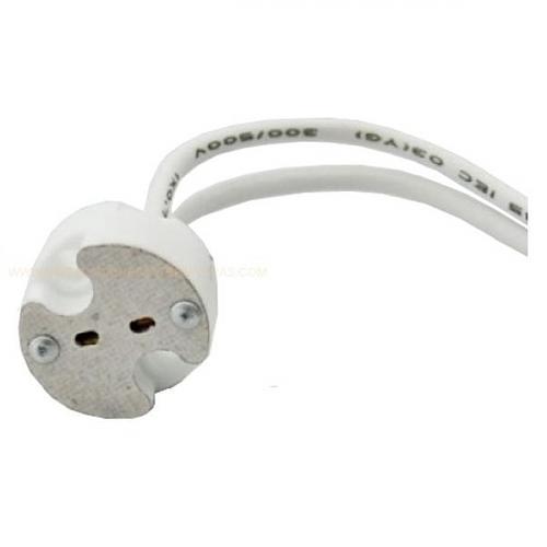

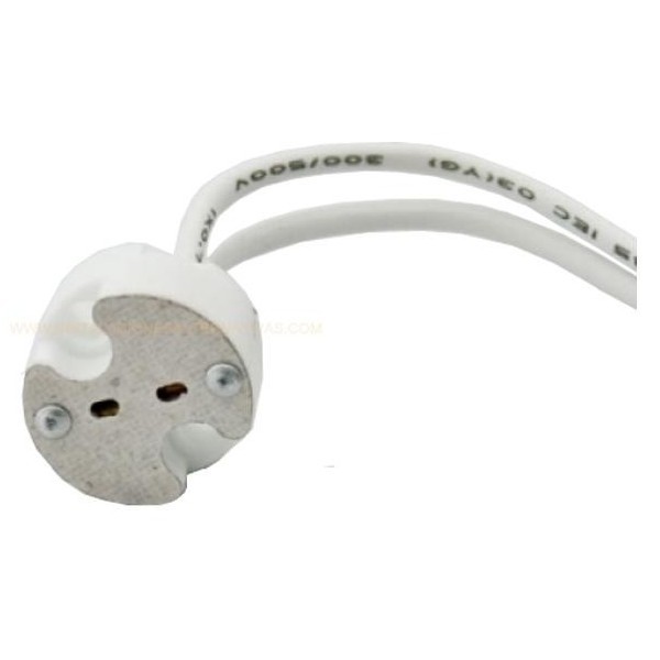

    Esto:
    Este portalamparas te costará centimos
