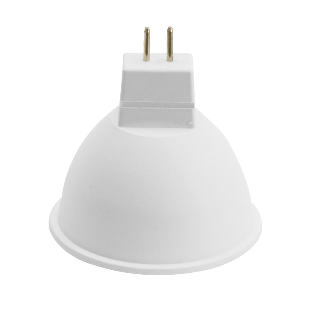

Para una luminaria a 12V barata las bombillas de ojo de buey de led con transformador de 12V de los pasillos, le quitas el transformador y a funcionar
En cualquier tienda de electricidad
por 1,5€
Archivo adjunto 27250
No no
La bombilla esa es a 12V continua, la pones en una bateria de coche con su portalamparas MR16 (se llama asi el portalamparas de conexion) y ya tienes luz, mas barato imposible

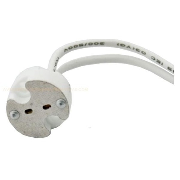

Esto:
Archivo adjunto 27251
Este portalamparas te costará centimos
