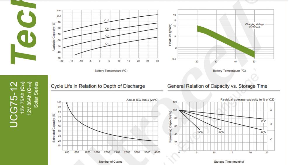

    Cita Iniciado por Antoniomoreno00 Ver mensaje
    Por cierto la batería ultracell de gel he visto a un compañero del foro que le ha durado 2 años y un mes sin mucho uso. ¿Merece la pena? También había pensado en un par de baterías AGM de Varta de coche de unos 75/80Ah que me salen igual de precio que la ultracell de gel de 150Ah y ponerlas en paralelo. Y Varta suele tener buenos productos…No se si serviría para una instalación solar y estar cargando y descargando diariamente.
    Sobre las Ultracell o le dio un trato fatal, o la descargaba al maximo, o la recargaba con un cargador no adecuado para Gel o con un regulador sin desactivarle ecualizacion o le colaron una defectuosa, porque he tenido varias para llevarme a la montaña por mis actividades de astronomia y las unicas que estan aguantando el trote son las Ultracell Gel y hace que las tengo mas de 8 años.
    Ademas que si miras la ficha tecnica, las de mediano amperaje 70Ah a 90Ah suelen tener hasta 15 años en flotacion a 20º y casi 2400 ciclos al 30% de descarga.
    Ahi puedes ver una UltraCell Gel 75Ah C10, 86Ah C100, un rendimiento estupendo.

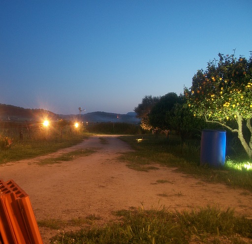

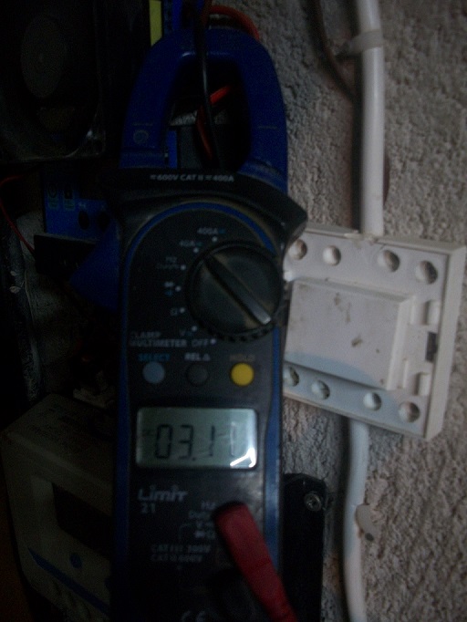

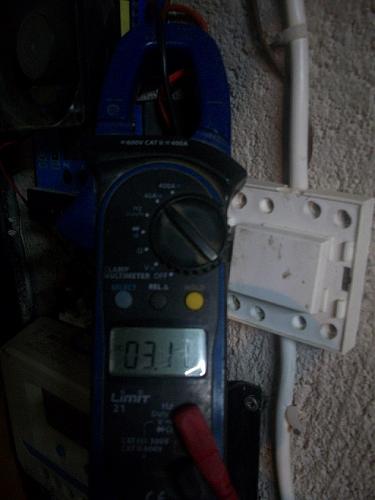

    como prometi ayer, una foto de mi sistema de iluminacion nocturna con el convertidor step up.
    esta compuesto por 5 bombillas sylvania de 4w, 2 bombillas de 7w sylvania, un foco spot de 4w, un foco led 10w y un aplique de 20w.
    todo esto movido con el step up a 24v.
    este sistema lo he tenido 1 año funcionando y no me ha dado ningún problema, antes lo tenia a 12v con unas opzs de 450ah y funcionaba estupendamente.
    en la segunda foto se ve que el regulador principal es un epever pwm y despues pasa al pwm barato y conectado a una placa muy vieja que controla cuando encender o apagar.
    actualmente el banco lo carga un fm80.
    finalmente a un rele de automoción activa el step up cuando toca.
    es un sistema simple, pero mas eficiente y mas barato que un inversor de calidad (aunque no lo sustituye).

    de todas formas lo mirare, aunque en mi caso el epever también gobierna un dc step down para una bomba de agua a 12v y no me quiero quedar sin agua de dia.

    esta conectado de esta manera, el epever en la salida load va conectado directamente al convertidor dc step down a 13.8v, luego del step down alimento la bomba de agua y el regulador azul, el regulador azul ve 13.8v de bateria y la placa vieja que no produce prácticamente nada de amperios, va conectado a la entrada de paneles del regulador azul, programo el regulador para que de 13.8v osea el mismo que ve de la bateria, y finalmente en la salida load del regulador azul, gobierna el rele de automoción de 12v y el rele cierra el circuito con 24v provenientes de la salida load del epever hacia el convertidor step up.
