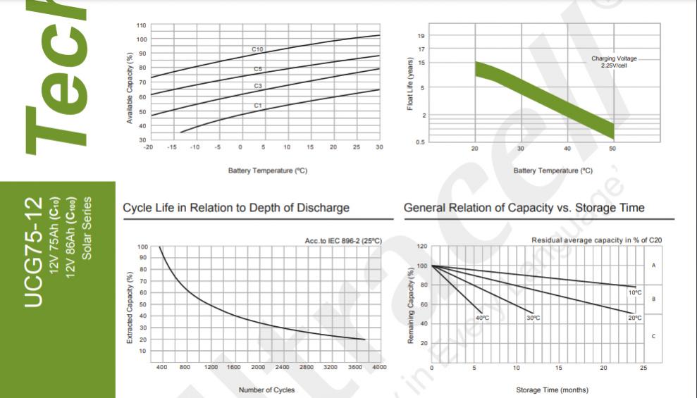

Sobre las Ultracell o le dio un trato fatal, o la descargaba al maximo, o la recargaba con un cargador no adecuado para Gel o con un regulador sin desactivarle ecualizacion o le colaron una defectuosa, porque he tenido varias para llevarme a la montaña por mis actividades de astronomia y las unicas que estan aguantando el trote son las Ultracell Gel y hace que las tengo mas de 8 años.
Ademas que si miras la ficha tecnica, las de mediano amperaje 70Ah a 90Ah suelen tener hasta 15 años en flotacion a 20º y casi 2400 ciclos al 30% de descarga.
Ahi puedes ver una UltraCell Gel 75Ah C10, 86Ah C100, un rendimiento estupendo.
Archivo adjunto 27240
