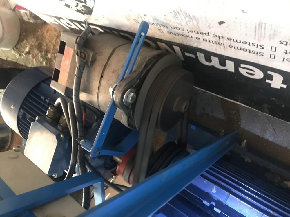

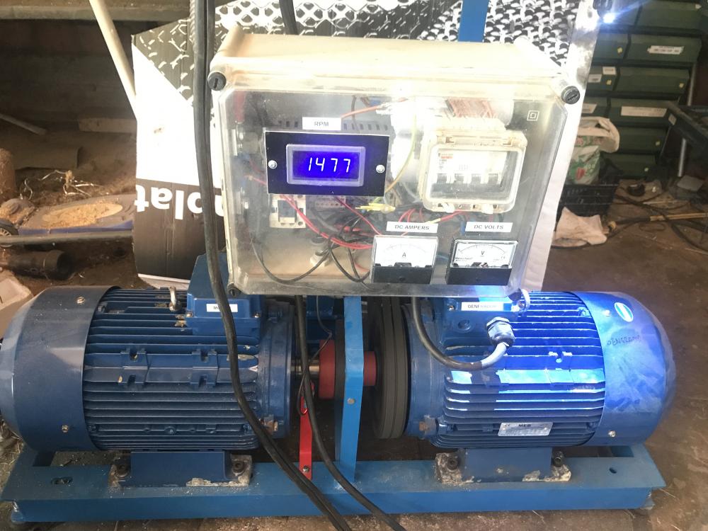

    buenos días,
    se trata de un proyecto solar aislado y se propone usar los cimientos del bombeo solar pero no para accionar una bomba sino para tener un sistema mixto: para poder accionar motores trifásicos (sierras, taladros,...) en horas de sol en potencia pico y accionamiento de un alternador brushless 24v en las rampas y momentos de no consumo de motores trifásicos (que cargará un mínimo de baterías para consumos monofásicos en horas de no producción solar).
    La generación trifásica se llevaría a cabo mediante dos motores de inducción enfrentados, uno como motor y el otro como generador asíncrono. Confiriendo al montaje más resiliencia y posibilidad de variación que al bombeo solar puro. El variador se encargaría de conseguir la velocidad de sincronismo. Así en estos momentos de máxima insolación conseguiríamos superar los 50 hz y generar 400v ac. En los momentos en que la insolación sean menores, el motor girará debajo de los 50hz y trabajará el alternador 24v dc. Se excita el generador asíncrono trifásico de 7.5kw con tres condensadores de 100 mF y se conecta un banco de condensadores para compensar la reactiva.
    Cómo lo veis?
