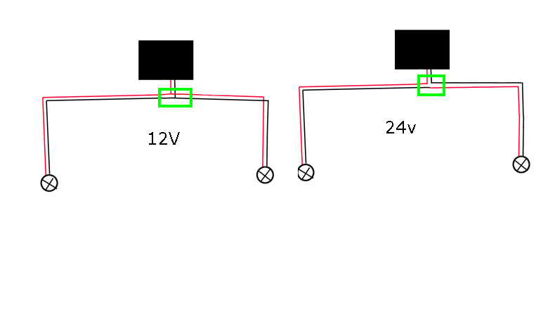

  6. #56
    mikeekim está desconectado Forero
    jun 2019
    barcelona
    504
    Predeterminado Re: Alumbrado nocturno
    Cita Iniciado por Antoniomoreno00 Ver mensaje
    Recopilo información de lo que voy a comprar seguramente.
    - Placa solar 455w (179€)
    https://www.leroymerlin.es/fp/829181...lar-risen-445w
    - Bateria 200A ultracell gel ( 327,49€ )
    https://atersa.shop/producto/bateria...hoChowQAvD_BwE
    - Regulador MPPT epever 40A (unos 150€)
    Serían unos 656€…
    Quizás no necesite tanto para alimentar unos 70w durante 10 horas por la noche no se…y pueda ahorrar en placa, y regulador de 30A…veo mucho dinero para la instalación…
    Piensa en esto:
    Sistema 12v
    Panel 455w 179€ 455w/12v = 37.9A
    Regulador para ese amperaje Epever 40A 150€
    Bateria 230Ah 354€ amperaje soportado 60A
    Total 683€
    Sistema 24v
    Panel 455W 179€ 455w/24v=18.95A
    Regulador para ese amperaje Epever 30A 89€
    2 baterias Ultracell Gell 115Ah 368€ amperaje soportado 30A
    Total 636€
    En 24v misma potencia, mismos Ah, amperaje del panel soportado por el regulador al ser sistema de 24v y 47€ menos que el sistema de 12v
    Con esos 47€ que te ahorras en 24v tienes los 2 focos gratis.
    Solo has de conectar cada par de focos o luces en serie añadiendo un hilo de foco a foco igual que las baterias en serie y ya los tienes en 24v y con menos perdidas.
    Y encima podrias poner un inversor de 24v al sistema en lugar de 12v para aprovechar excedentes por si quieres hacer alguna cosilla sin coste energetico y ni las baterias ni el inversor sufriran como sucederia con 12v.
  7. #57
    abr 2022
    51
    Cita Iniciado por mikeekim Ver mensaje
    Piensa en esto:
    Sistema 12v
    Total 683€
    Sistema 24v
    Total 636€
    Una pregunta, ¿ se podría instalar este regulador por ejemplo en una placa de 350w que supuestamente no llegaría a 30A en 12v
    https://www.damiasolar.com/regulador...-pantalla.html
    Me saldría la placa en unos 145/150€ y el regulador mucho más económico. No entiendo la diferencia entre un pwn y un mppt.
    He leído por google que una placa en días de lluvia da entorno al 10/20%. Asi que tampoco sé si recortar potencia de placa ya que en invierno cargará muy poquito algunos días.

    No tienes que pasar ningun cable extra, solo tienes que aprovechar el que vas a poner a cada farola y ponerlo en serie.
    En el rectangulo en verde te indico como se hace y como ves es mas facil que mear palante.
