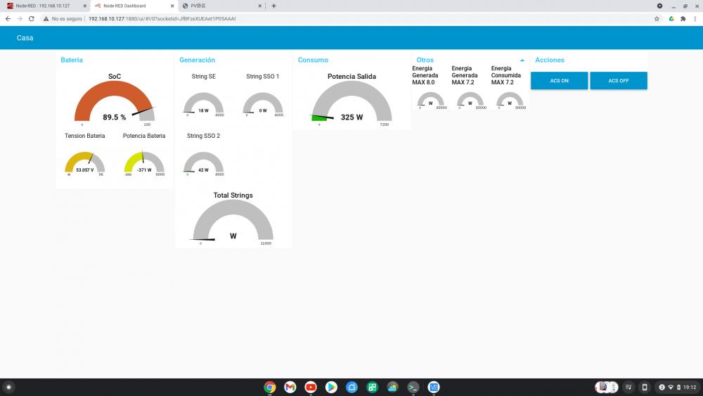

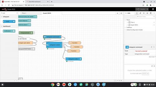

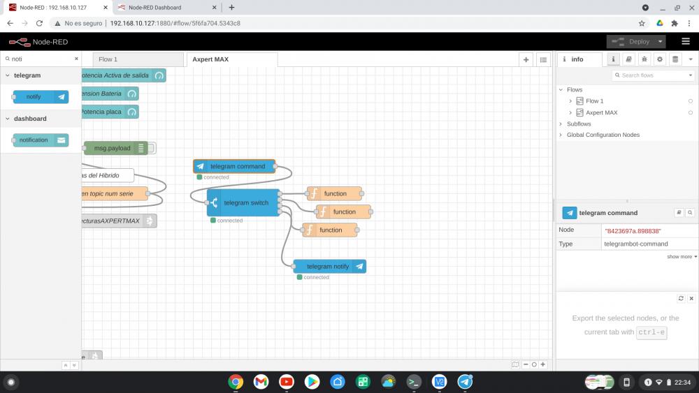

    Todo montado! Más fácil de lo que pensaba! Yo pongo la foto del nodo montado! y tú el camino!

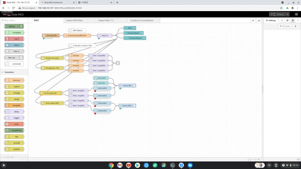

    Hola!
    En relación al conmutador, mi idea es ponerlos para los circuitos de salida de forma que pueda usar un bypass desde la red o cambiar el inversor que lo suministra y los contactores con maniobra manual ponerlos para controlar los AC IN y la Red en cabecera. El Hager que indicas tiene muy buena pinta con dos entradas claro.

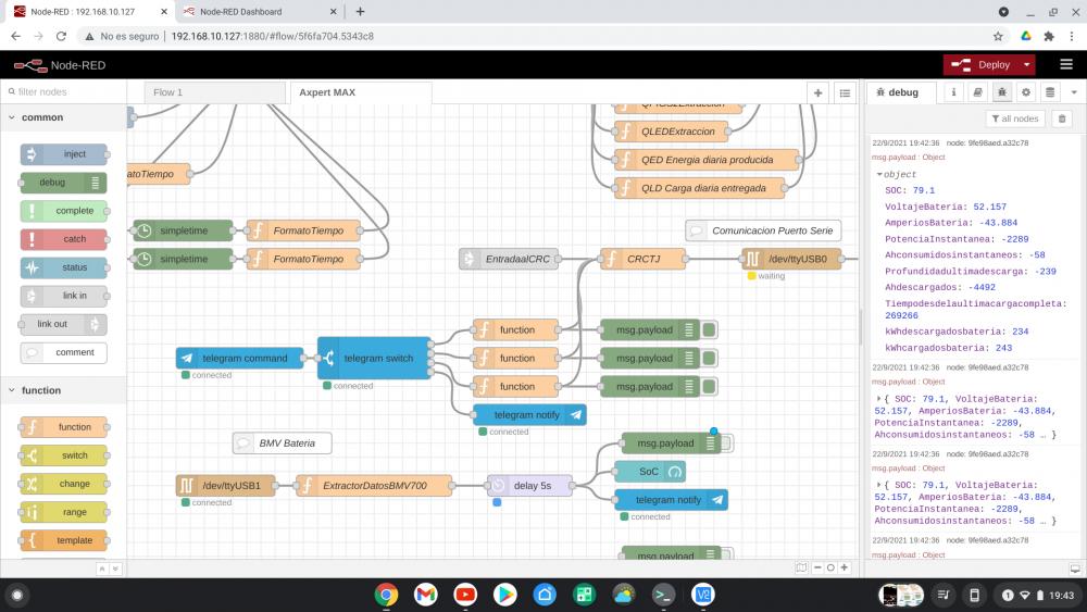

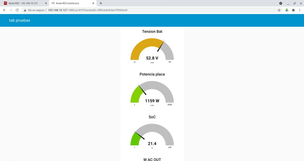

    El tema del BMV, ya lo avancé ayer por la noche, gracias a que en los 3 vídeos que ha publicado Tejota hay uno dedicado a ella...
    https://www.youtube.com/watch?v=veBPEBrYoRY

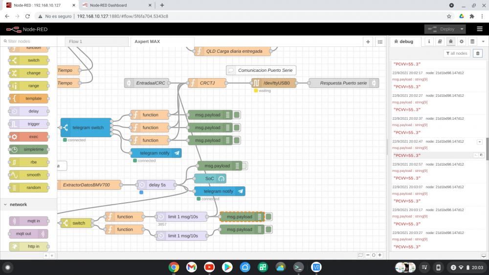

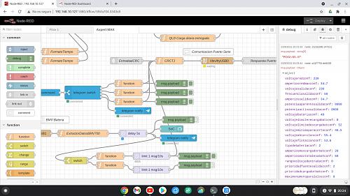

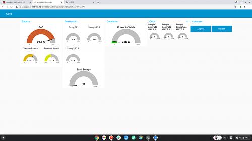

    Adjunto un par de imágenes con el nodo pintado en mi Rasp y con la publicación de datos...
    Tutorial Monitorización Voltronic MAX, Nodered, Grafana...-dashboard-bmv.jpg
    El tema del telegram, funciona la comunicación, pero no sé si la conexión al nodo del inversor es la correcta... ya me dirás en el esquema del nodo que he copiado más arriba...
    Una vez me digas si el nodo del telegram está OK, podemos hacer uno simple de gobierno de la tensión de la batería con el SOC...
    Ya me ha llegado el SSD y mañana el cable SATA... con los dispositivos, cómo hacemos? Parece que los Shelly son los más sencillos... pero teniendo los inversores, el shelly EM qué utilidad tendría? Lo digo para ir pidiéndolos...
    Esto avanza!!! Mil gracias!

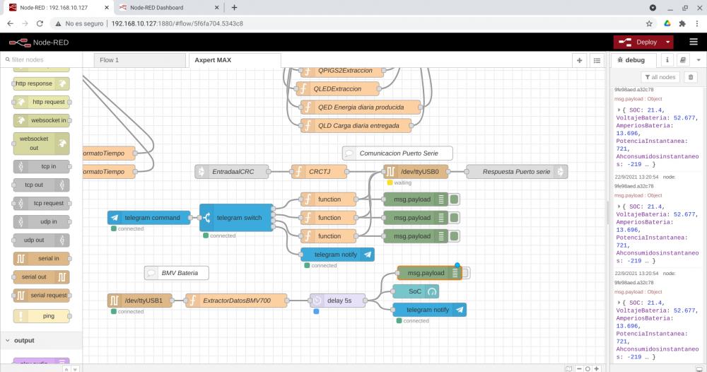

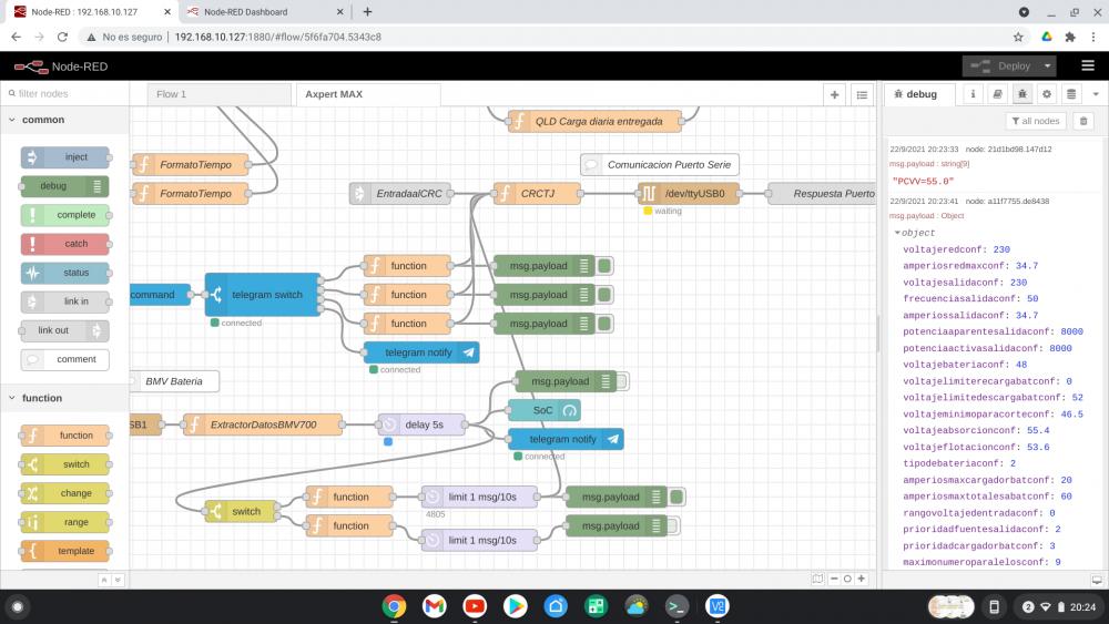

    Perdona, me puse a escribir y te dije de memoria la conexión al nodo serie, sin recordar que antes tiene que pasar por el CRC, en el flujo aparece como CRCTJ porque lo escribió TJ, CRC es un estándar para la comprobación de errores, CRC16 si no recuerdo mal, y es necesario que los comandos que mandas al inversor pasen por él siempre. Tienes que ponerlos tres conectados al nodo CRCTJ. Esto me pasa por escribir de memoria .. sorry

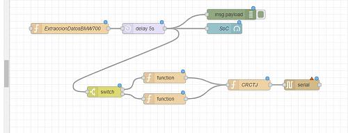

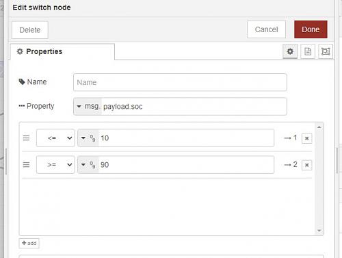

    Si ya tienes lecturas de SOC, como veo en la imagen, lo siguiente es decidir cuando quieres hacer que ? con que SCO quieres cambiar? deja que escribo una rutina sencilla y te la mando que tardamos menos que explicando
    Sobre los interruptores puedes usar los shelly si te va bien, lo del shelly EM es por si necesitas contar la lo que entra de la calle , o lo que entra al inversor en AC y lo que sale en AC es simplemente un contador, que también contara la que inyectar si es que lo haces en la red.
    necesitaría ver desplegado el debug completo, para ver en donde llega el SOC .
    Quiero decir msg.payload, es un objeto que contienen muchas mediciones, tienes que desplegarlo para ver donde esta SOC , seguro que es una matriz pero no se el numero de elemento
    La idea es hacer una función sencilla donde se evalúe el valor de SOC y desde donde se desvíe el flujo en función del valor del mismo, si SOC <= X sales por el camino 1 y en el camino 1 ponemos la orden al inversor y la conexión con el CRC. ¿Tienes claro ya los valores para SOC y los parámetros para cada valor?
    Esta es la pinta que tienen mas menos ... ya conoces el resto de conexiones
    los valores del nodo swtch , tienes que modificarse por los reales , es solo orientativo
    nuevamente si quieres ver que esta mandando pones nodos debug en las salidas.
    Después de esto falta que te avise cuando realmente cambie el modo del inversor.

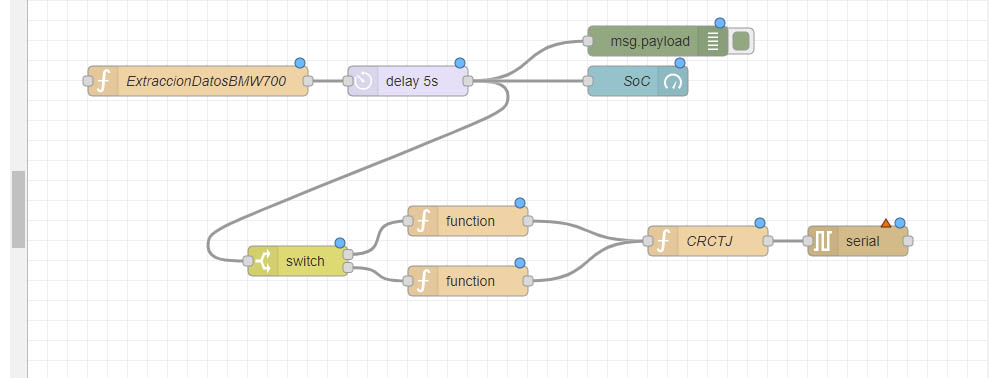

    Hecho el tema de la conexión, luego se verá en la imagen que colgaré...
    Bueno si son Shelly, los veremos en el capitulo MQQT... que igual tengo que comprar alguno para probar... me da pena abandonar los actuales...

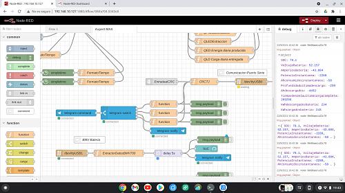

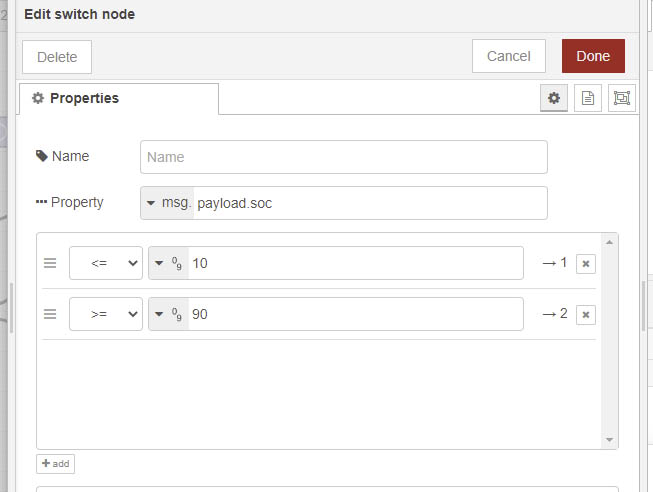

    El SOC menor de 90 55.4v y mayor 54.4v no? Adjunto la imagen con el flujo y el objeto del debug:
    Tutorial Monitorización Voltronic MAX, Nodered, Grafana...-screenshot-2021-09-22-19.43.13.jpg
    Me pongo con el switch... Así lo he hecho, pero no lo acaba de mandar...
    Tutorial Monitorización Voltronic MAX, Nodered, Grafana...-screenshot-2021-09-22-20.24.25.jpg
    La miniatura no sé quitarla...
    Miniaturas adjuntadas Miniaturas adjuntadas Tutorial Monitorización Voltronic MAX, Nodered, Grafana...-screenshot-2021-09-22-20.03.36.jpg

    asl12,
    En mi opinión, creo que sería mejor que controlases por el voltaje de la batería en vez de por el SOC que te indique el BMV700... en todo caso, usar las dos cosas, el voltaje te salvaría si te acercas a zona peligrosa en el caso de que el BMV se hubiese despistado demasiado.
    El SOC que te indica el BMV puede estar muy cerca del real... o muy lejos. Para que sea fiable tienes que llegar a cargas del 100% con relativa frecuencia, así se resetea y te da valores buenos durante un tiempo.
    Ojo como configuras el BMV para lifepo. Yo le tengo puesto un "peukert" de 1 y una eficiencia de carga del 99%, así en las condiciones en que yo uso las baterias me mantiene valores de SOC razonablemente buenos bastante tiempo, pero sobre todo cuando me baja a valores de SOC por debajo del 20-25%, estoy muy atento al voltaje en reposo (o con cargas muy pequeñas), para ver si cuadra con el soc supuesto.

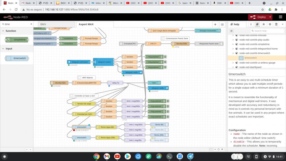

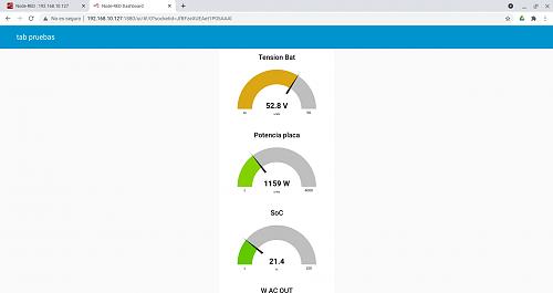

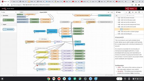

    Hola! Ya tengo los termos automatizados!
    Tutorial Monitorización Voltronic MAX, Nodered, Grafana...-screenshot-2021-09-23-14.41.10.jpg
    Para cargar el otro inversor, lo hago en otra pestaña o en la misma?

    Genial ¡¡¡
    Puedes hacerlo como prefieras, el resultado será el mismo ... Si te entra todo en una yo lo dejaría en una, pero es más de organización que de funcionamiento

    Esto ha quedado genial, en muy poco rato lo acabo de pintar todo:
    Tutorial Monitorización Voltronic MAX, Nodered, Grafana...-screenshot-2021-09-23-19.12.30-display-1.jpg
    Los termos los he automatizado con los GPIOS y funcionan solos, la batería cambia de tensión en base al SOC y esta noche probaré el tema de cambio de modo por SoC al cargar el coche:
    Tutorial Monitorización Voltronic MAX, Nodered, Grafana...-screenshot-2021-09-23-19.13.40-display-1.jpg
    Los flujos están ya organizados:
    Tutorial Monitorización Voltronic MAX, Nodered, Grafana...-screenshot-2021-09-23-19.13.14-display-1.jpg
    Ahora ya tengo el NodeRed haciendo una gestión incluso mejor que la del ICC...
    A ver si esta noche cargo el disco sólido y puedo empezar a ver videos de Influx y Grafana...
    Un millón de gracias...
    Sólo tres dudas:
    1. Dónde puedo extraer el valor que consumo de la red, no lo encuentro
    2. La energía generada y consumida en el día no me deja representarla o no la carga...
    3. Para sumar la producción de los tres strings, cómo lo hago?

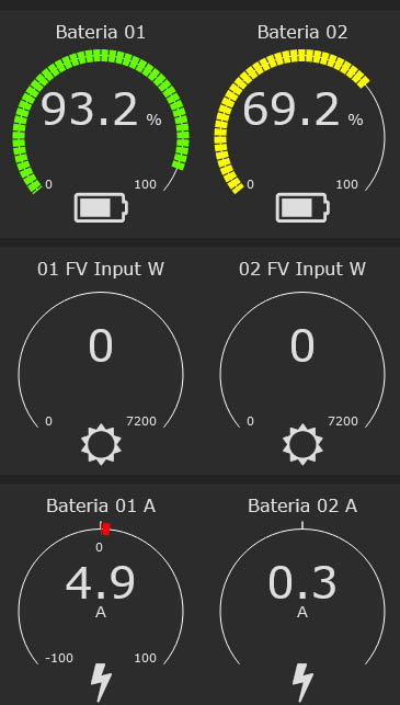

    Predeterminado Re: Tutorial Monitorización Voltronic MAX, Nodered, Grafana...
    Cita Iniciado por asl12 Ver mensaje
    Me alegro que la cosa este ya dando algunos frutos... pues esto es solo el principio, aún se puede refinar más y con el tiempo descubrirás formas de hacerlo mejor aun.
    Sobre gráficos hay un gauge que tienen unas características muy interesantes, es similar al que estás usando, pero tienen más opciones y puede representar valores negativos y positivos en un solo indicador indicando el centro y colores según el valor y más cosas ,,, yo lo uso con frecuencia .
    node-red-contrib-ui-artless-gauge
    Sólo tres dudas:
    1. Que yo sepa el Max no te da información de consumo de red, por eso yo tengo contadores en entrada y ya puestos en salida
    2. La producción y la carga son valores que tienen un tiempo de refresco alto, no recuerdo cuál, pero lo puedes ver en el nodo que los inyecta, y si no recuerdo mal yo los tengo dándome valores cada hora, usa el nodo de debug correspondiente y busca sus valores, si te aparecen el problema es que no estás usando la "variable correcta" creo que el nombre son energiadiaria y cargadiariaentregada. tendrías que ver valores en el debug.
    3 los strings están en diferentes inversores? , si no es así,simplemente se pueden sumar usado JavaScript en un nodo de función, si están separados, también serán flujos separados , en ese caso, tienes que usar un nodo "join" , puedes estudiar como funciona ,en tu propio flujo tienes uno llamado (Juntando Todo) , aunque seguramente se podría juntar todo, es mejor que saques en una variable los valores que te interesan de cada flujo para después juntarlos en un solo flujo donde podrás sumarlos. Otra forma es generar un par de variables globales , (tienes que leerte el capitulo de los ámbitos de nodered) cargarlas con sus correspondientes valores y sumarlas tranquilamente. Si ves que te atascas, te mandaré un ejemplo

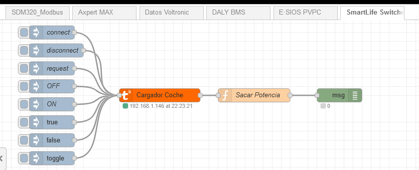

    Podrías estar de suerte, los Teckin son los que yo tengo y se pueden controlar con NodeRed. No le he echado mucho tiempo todavía, pero mira mi flujo de pruebas. No sigo este hilo (de momento) pero seguro os cogeré pronto.Tutorial Monitorización Voltronic MAX, Nodered, Grafana...-switches-tekin.png
  23. #73
    asl12 está desconectado Forero
    mar 2021
    Navarra
    238
    Cita Iniciado por elfrisky Ver mensaje
    Podrías estar de suerte, los Teckin son los que yo tengo y se pueden controlar con NodeRed. No le he echado mucho tiempo todavía, pero mira mi flujo de pruebas. No sigo este hilo (de momento) pero seguro os cogeré pronto.Pulsa en la imagen para verla en tamaño completo
Nombre: Switches Tekin.PNG
Visitas: 181
Tamaño: 39,5 KB
    Que me dices!!!! Que tengo 6! Que tendría que hacer para empezar? Gracias!

    Pues no es tema baladí, pero se puede hacer (si yo lo he hecho!)...
    Lo primero (y lo único) es que tienes que buscarte los DeviceID y los DeviceKeys que son únicos para cada interruptor.
    Los pasos que tienes que seguir vienen aquí, yo lo hice siguiendo el método este: (Listing Tuya devices from the Tuya Smart or Smart Life apps):
    https://github.com/codetheweb/tuyapi.../docs/SETUP.md
    Y una vez que tienes los DeviceID y Keys, tienes que buscarte las IPs locales que tienen. Yo lo he hecho metiéndome en mi ruter, viendo la lista de clientes WIFI y comparando las direcciones MAC (que puedes consultarlas en la SmartLife App, una vez dentro del enchufe, le das al boli como si fueses a renombrarlo y luego en Información de equipo).
    Lo cojonudo del asunto es que esto es LocalTuya, así que una vez hecho esto, puedes sacarlos de internet y "evitar que los chinos te espíen", si ese es tu yuyu...
    Luego con la IP local y los id+key, lo único que tienes que instalarte este nodo:
    node-red-contrib-tuya-local
    Y rellenar los datos. Ese snippet que tienes ahí no es más que el de ejemplo que viene en el nodo:
    Código:
    [{"id":"115ada30.1743c6","type":"tuya-local","z":"8e8fe68f.ac31b8","devName":"socket1","devIp":"10.10.4.81","devId":"82180707adcfa6743a","devKey":"d189ad7b927d1dac","protocolVer":"3.3","x":550,"y":400,"wires":[["88349073.f9906"]]},{"id":"f21e12d7.a9512","type":"inject","z":"8e8fe68f.ac31b8","name":"","topic":"","payload":"true","payloadType":"bool","repeat":"","crontab":"","once":false,"onceDelay":0.1,"x":350,"y":460,"wires":[["115ada30.1743c6"]]},{"id":"19a51c7b.2203e4","type":"inject","z":"8e8fe68f.ac31b8","name":"","topic":"","payload":"false","payloadType":"bool","repeat":"","crontab":"","once":false,"onceDelay":0.1,"x":350,"y":500,"wires":[["115ada30.1743c6"]]},{"id":"88349073.f9906","type":"debug","z":"8e8fe68f.ac31b8","name":"","active":true,"tosidebar":true,"console":false,"tostatus":false,"complete":"true","targetType":"full","x":730,"y":400,"wires":[]},{"id":"797d431a.95651c","type":"inject","z":"8e8fe68f.ac31b8","name":"{\"set\": true, \"dps\" : 1}","topic":"","payload":"{\"set\": true, \"dps\" : 1}","payloadType":"json","repeat":"","crontab":"","once":false,"onceDelay":0.1,"x":310,"y":420,"wires":[["115ada30.1743c6"]]},{"id":"90a67db.6f94d8","type":"inject","z":"8e8fe68f.ac31b8","name":"request","topic":"","payload":"request","payloadType":"str","repeat":"","crontab":"","once":false,"onceDelay":0.1,"x":350,"y":340,"wires":[["115ada30.1743c6"]]},{"id":"8d81b2e6.7d0b4","type":"inject","z":"8e8fe68f.ac31b8","name":"disconnect","topic":"disconnect","payload":"disconnect","payloadType":"str","repeat":"","crontab":"","once":false,"onceDelay":0.1,"x":340,"y":300,"wires":[["115ada30.1743c6"]]},{"id":"b1231ec7.fadc6","type":"inject","z":"8e8fe68f.ac31b8","name":"connect ","topic":"","payload":"connect","payloadType":"str","repeat":"","crontab":"","once":false,"onceDelay":0.1,"x":350,"y":260,"wires":[["115ada30.1743c6"]]},{"id":"e23704b.8e613f8","type":"inject","z":"8e8fe68f.ac31b8","name":"{\"set\": false, \"dps\" : 1}","topic":"","payload":"{\"set\": false, \"dps\" : 1}","payloadType":"json","repeat":"","crontab":"","once":false,"onceDelay":0.1,"x":300,"y":380,"wires":[["115ada30.1743c6"]]},{"id":"778d17d6.8d4d28","type":"inject","z":"8e8fe68f.ac31b8","name":"","topic":"","payload":"toggle","payloadType":"str","repeat":"","crontab":"","once":false,"onceDelay":0.1,"x":350,"y":540,"wires":[["115ada30.1743c6"]]}]
    El latazo es darse de alta en la web de desarrollador, "comprar" el pass (gratis) de api, etc etc, para llegar a tener los ids y keys, pero poder se puede hacer. Yo tengo 4 y les pienso dar uso (dentro del NodeRed, porque fuera ya tienen uso: dos los tengo con la pecera, otro con el cargador del coche y el otro con el termo eléctrico).
    Éste último del termo eléctrico entiendo que será muy util para tener el feedback de cuanto está consumiento el gestor de excedentes ese freeds, pero estoy esperando que Domótica Solar saque vídeo para meterme a hacerlo.
