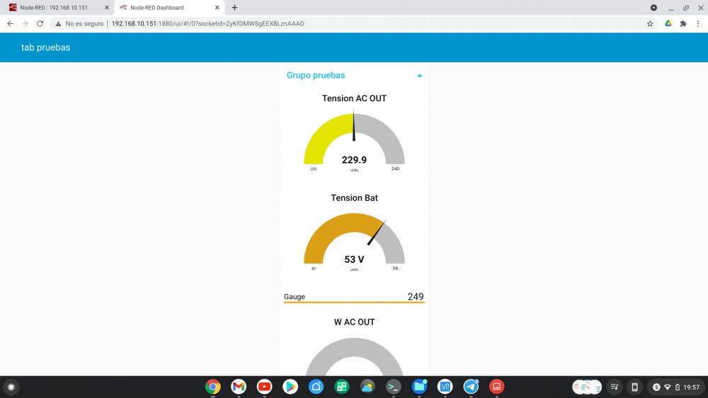

    Mira busca este nodo y te lo instalas "node-red-contrib-ui-artless-gauge"
    el camino correcto es msg.payload.potenciaactivasalida en algunos nodos te pone el el msg
    el otro nodo que te pase es un versión diferente, pero más sencilla de manejar y con más opciones gráficas.
    Pues no parece que no necesita el msg. Delante prueba a quitarlo ...

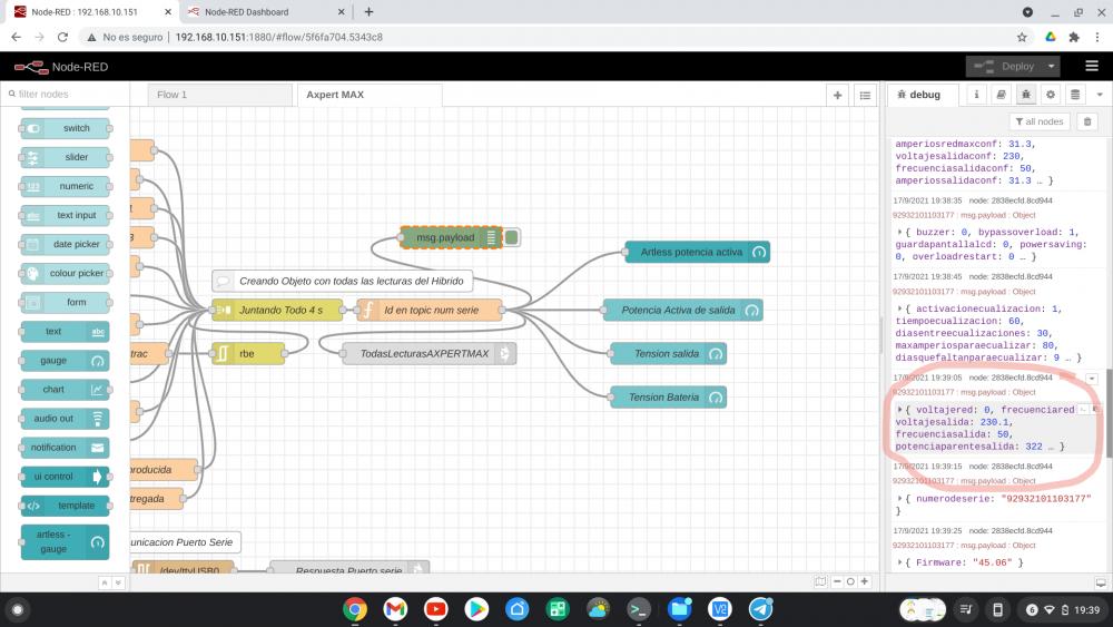

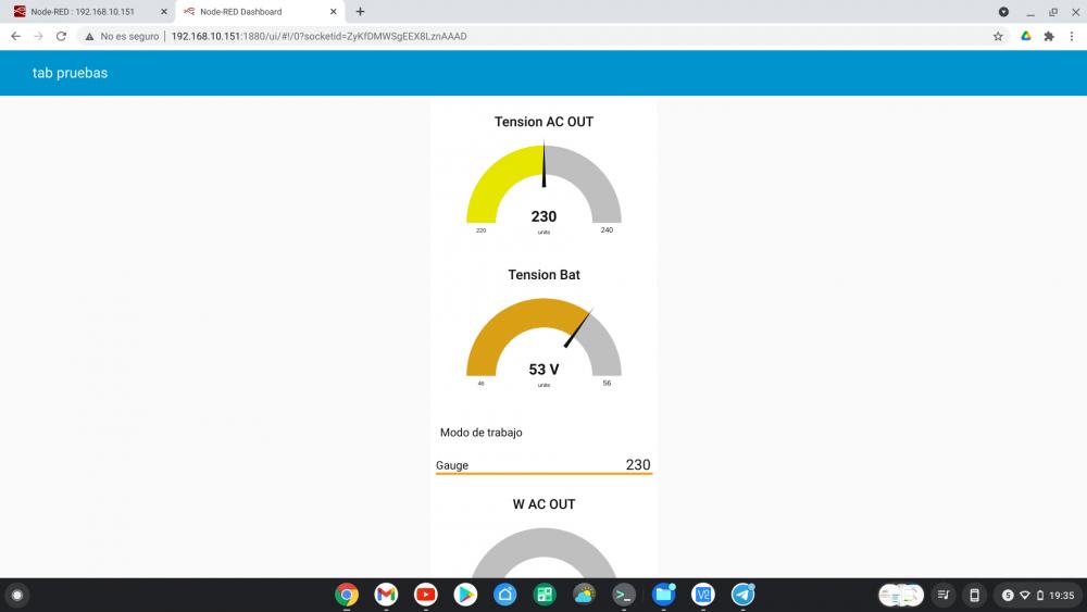

    OK, para visualizar el nuevo nodo? en la misma dirección?
    FUNCIONA!!!!!!!
    El tema es que aparece y desaparece! cuando lee sale pero cuando sale otro comando se va...
    Tutorial Monitorización Voltronic MAX, Nodered, Grafana...-screenshot-2021-09-17-19.35.29.jpg

    teóricamente el camino completo es con msg. delante, pero hay nodos que lo indican claramente otros que no, otros que lo tienen que poner tu... piensa que estos nosdos son en realidad pequeños programas que tienen una o varias entradas , los puede programa el mismo usuario, y después quedan como nodos para ser usados cuando sea necesario
    si el nuevo nodo es lo mismo ... solo tienes que buscarla en la izquierda arrástralo ... enlazarlo y darle parámetros , como con el gauge es lo mismo con algunas diferencia
    pero si quitas en msg, de delante te tienen que funcionar también el otro
    Cita Iniciado por asl12 Ver mensaje
    FUNCIONA!!!!!!!
    como que se va no te termino de entender

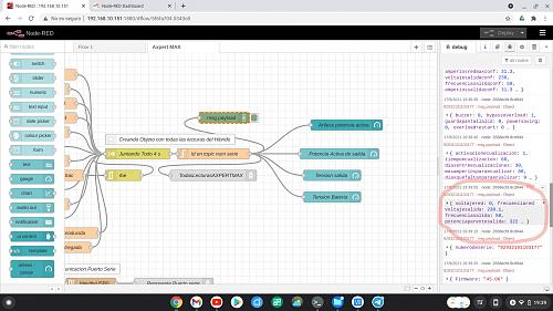

    como que se va no te termino de entender[/QUOTE]
    Pues hace la lectura, lo representa y a los 3 segundos se pone a cero... me he dado cuenta cuando me he quedado mirando la pantalla...
    Está los 10segundos entre lectura y lectura
    Tutorial Monitorización Voltronic MAX, Nodered, Grafana...-screenshot-2021-09-17-19.39.34.jpg

    lo que puede pasar es que le estén llegando mensajes sin información o con valor 0 , si es así te puede dar un valor 0 o un dato espúreo que malinterpretara .. al no contener nada interpretable
    esto es porque ese objero es muy grande y no tienen siempre el mismo formato, en unas lecturas tiene 10 o 20 elementos y en otros alguno de estos elementos ya no esta, con lo que el gauge no puede leer, deja que lo mira y lo solucionamos

    ese objeto está pensado para alimentar un servidor mqtt con datos continuos , por eso no importa que el objeto tengas una forma en cada emisión, el servidor mqtt se tragara el fomato que le mandes
    Creo que esto lo puedes soluciona conectando el nodo gauge directo al nodo QPIGSExtraccion , te recomiendo que le añadas también un nodo debug para poder ver que te está saliendo desde el QPIGSExtraccion
    le cortas el cable que tienen puesto con la salida actual y lo dejas solo conectado el QPIGSExtraccion
    Bueno con esto ya tienes para dar algunas vueltas... cuando quieras continuamos ¡¡¡
    Repasando lo que me decías, efectivamente parece que el voltaje de red marca 0 en algunos momentos... no es algo alarmante, pero no tendría que hacer eso, falta descubrir si es un error en la lectura o realmente esta dándonos ese dato como 0 en algunos momentos

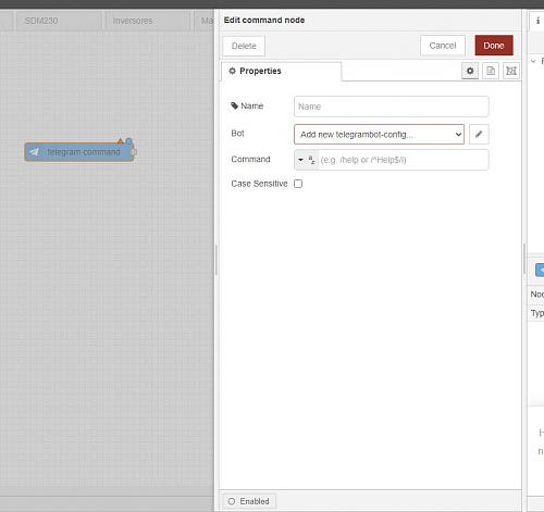

    Podríais meteros en explicar como cambiar el modo de funcionamiento del MAX mediante node-red? En plan cambiar parámetros como las prioridades SBU-USB, así como la carga OSO-US y ya sería mucho pedir poder modificar la intensidad de carga (en modo US)?
    Gracias!
    Todos esos cambios son posibles, o eso creo, hablo de memoria, repásate la documentación que pase en el último post, para ver si todos esos parámetros están disponible, lamentablemente, no todo está documentado y hay parámetros que no aparecen, pero si existen y algunos que si aparecen, pero no funcionan como deberían etc ..
    Mientras preparo la explicación.

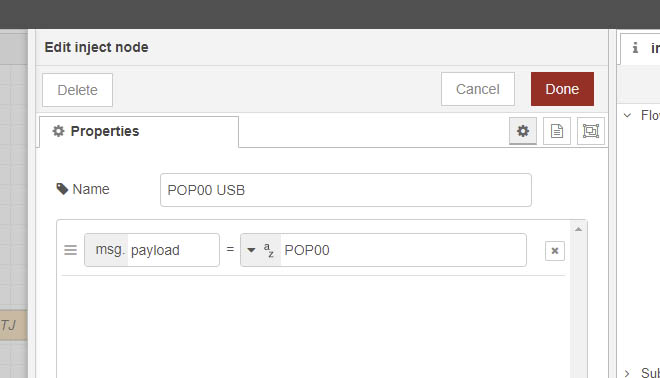

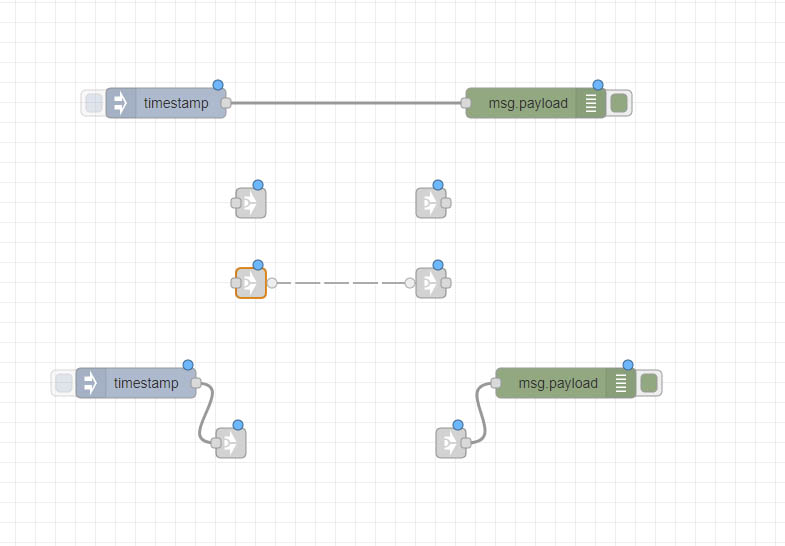

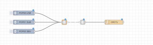

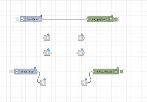

    Familiarizaros con el nodo ( link in / link out ), no requiere programación se trata solo de hacer enlaces salida /entrada entre nodos que estén alejados dentro del flujo, esto facilita la comprensión visual del flujo y te permite despejar de cables cruzados la visión del conjunto.
    Es muy sencillo de usar echar un vistazo a la imagen adjunta.

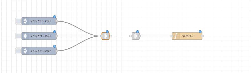

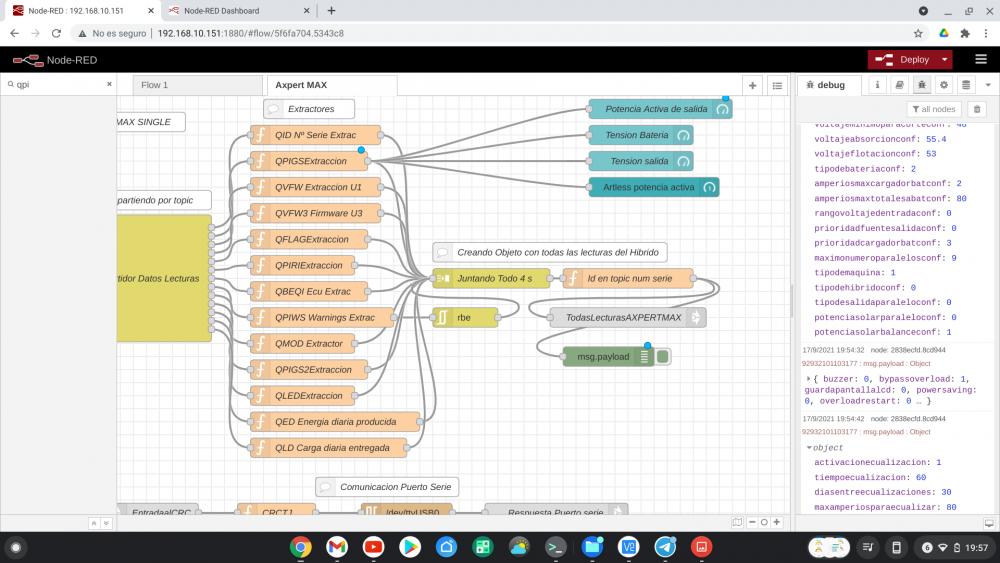

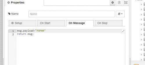

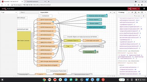

    De una forma resumida el funcionamiento del flujo que estamos usando es el siguiente.
    El flujo comienza en cada entrada de la izquierda las que comienzan por Q , son todas nodos inject, tienen un intervalo de repetición y cada una inyecta un comando al flujo (comandos del protocolo P30) , en este caso son todos comandos de lectura de información.
    Todos pasan por el nodo "CRCTJ" (función) donde se encuentra la programación del CRC16 y después pasan el nodo "COM", nodo de comunicaciones serie (serial out) que manda la petición al inversor y espera respuesta, la salida de este nodo está codificada en el nodo "Repartidor datos lecturas" (switch), donde son dirigidos a cada salida según el tipo de respuesta, las salidas están enlazadas con nodos de función (function) los que nuevamente comienzan por Q donde se codifica la respuesta para hacerla legible, este es un resumen sencillo del funcionamiento.
    En la documentación adjunta en el fichero ProtocoloP30, podéis encontrar en el apartado 3.8
    3.8 POP<NN><cr>: Setting device output source priority .................................................. ................... 18
    Traduccion libre, configuración de la prioridad de salida , esto es lo que en el display podemos encontrar como:
    USB Utility Solar Bateria
    SUB Solar Utility Bateria
    SBU Solar Bateria Utility

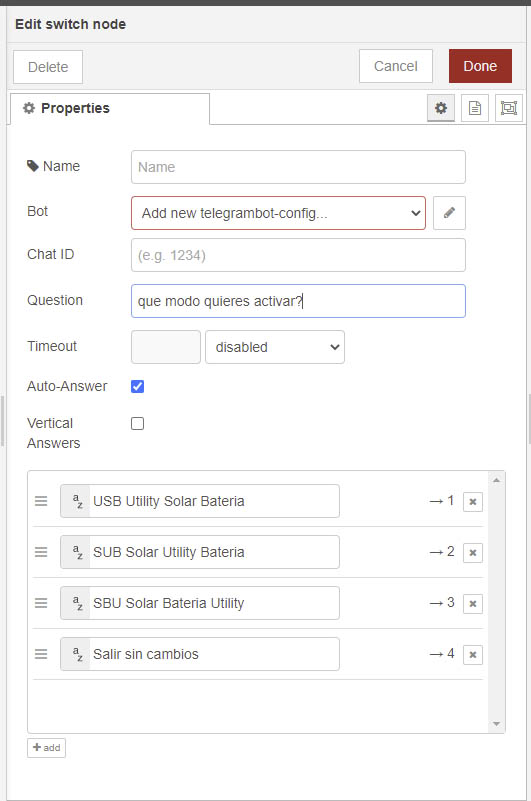

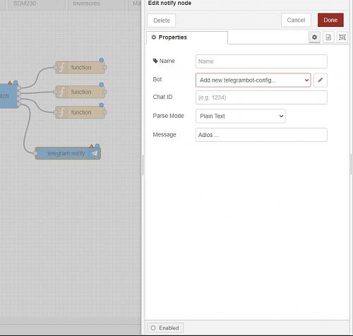

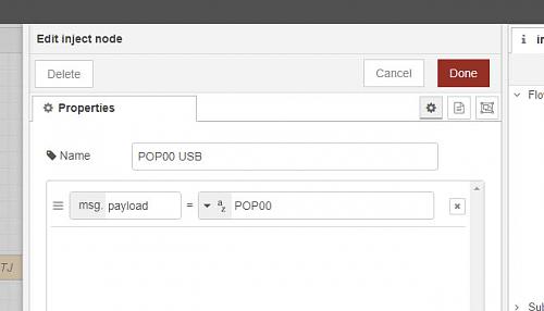

    Si prestáis atencion al documento dice que se tiene que usar el comando POP<NN> para mandar la instrucción, donde <NN> corresponde a un número que codifica el comando 00 "for utility first" esto es USB, 01 "for solar first" esto es SUB , 02 "for SBU priority" esto es SBU
    De esta forma si mandamos un comando POP01 estamos diciendo que ponga prioridad SUB.
    El resto de comandos del documento son similares alguno no logre que funcionaran y otros nunca los probé ... repito ojo con lo que hacéis.

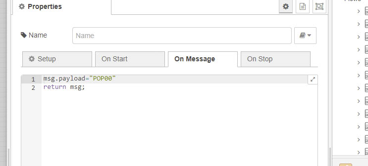

    En las imágenes podéis ver una forma sencilla de inyectar un comando al inversor desde el flujo que tratamos.
    Esto se puede aplicar a otros comandos y se puede añadir programación, para que en determinadas circunstancias se realice la inyección.
    Empleando esta base yo monte un sistema de control de carga para que mis baterías realicen cargas entre dos puntos, con la idea de modular la carga para preservar la batería todo lo posible.

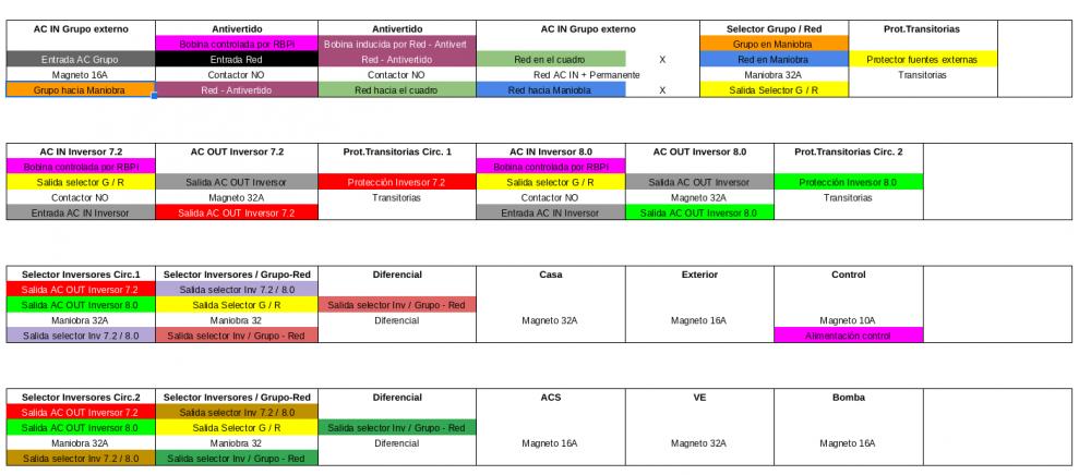

    En paralelo estoy actualizando el cuadro eléctrico, que adjunto imagen:
    Tutorial Monitorización Voltronic MAX, Nodered, Grafana...-cuadro-electrico.jpg
    Pensaba controlar el AC IN desde Red en el cuadro con varios contactores, con bobinas inducidas por los shelly o sonoff, para evitar tener los dos inversores tomando energía desde la red (son 140w de forma continua). Una forma es como lo tengo ahora, con el IGA cortado pero si quiero cargar el coche (usando la batería hasta dejarla al 15% donde paso de SBU a SUB), tengo que andar subiendo y bajando el magneto... Tu cómo has pensado gestionar esto cuando necesites estar ongrid-offgrid?
    Gracias por todo! Y ya me dices si tengo que ir comprando los sonoff...
    Hola!
    Mil gracias! Acabo de parar un poco en el trabajo y he leído tu post!
    El tema del Bot y el paquete hecho.
    Genial .. Vas a toda máquina ¡¡¡ me alegra ver que sacas adelante tu proyecto ¡¡ y estoy encantado de echarte una mano.
    Para comprar los automatismos, abierto estoy a comprar Sonoff o Shelly, el que me digas, tengo unos que van con SmartLife pero son mucho más limitados y ya los regalaré... El tema de monitorizar consumos me interesa ya que como todo pivota sobre la instalación de producción de energía, es un atributo clave para elegir los accesorios... Al mismo tiempo entiendo que los tendré siempre alimentados y ellos serán los que abran y cierren los circuitos. No los he comprado todavía esperando este hilo.
    El tema de dispositivos tipo sonoff Shelly etc, tenemos que definir bien el modo en que trabajara para cada dispositivo, por ejemplo yo tengo todos los electrodomésticos , controlados de forma individual , y los consumos generales en los contadores también, así que sé lo que entra de la red , lo que gasta la casa en conjunto, y por supuesto todo lo relacionado con los inversores. Para controlar consumos, mi experiencia es que mejor sistemas que usen pinzas amperimétricas cuando hablamos de consumos generales, existen de 1000 tipos, incluso chino bueno , chinos baratos, de fabricantes europeos, por wifi, por zigbee, por zwave, tengo probados no sé cuantos muchos y cada uno tiene sus inconvenientes y ventajas, los SDM120 y SDM230 para modbus, funcionan bien en general, pero por alguna razón no me terminan contar bien la corriente de vuelta a la red, y claro hay que añadir modbus por el medio, cosa que encarece el conjunto, de estos los tienes directos, los cables de la instalación los atraviesan, o por pinzas, tengo los dos, prefiero las pinzas, tengo también un par de excelentes smart meter qubino, pero son para Zwave, y esto es otra guerra, también tengo los comentados Shelly EM también con pinzas, lo bueno de estos es que pueden hacer dos lecturas, tiene dos pinzas (hay que pedirlas tienen para dos potencias) , total, que en este momento estoy usando un SDM230 en la salida de un inversor (este no tiene conexion con la red), un shelly en la entrada y salida del otro inversor, un SDM120 en la entrada de la red general.
    En cuanto al control para electrodomésticos o lo que quieres en general, uso dos tipos distintos, pero que son básicamente lo mismo, son estupendos en todo, me encantan y son económicos y todo, funcionan con wifi, y se pueden mánager desde nodered directos sin nada , tienen su propia web donde puedes acceder en caso necesario, o usando algún programa de domótica, pero.... siempre hay un, pero, hay que hacer un poco de ingeniería, se necesita soldar y hay que actualizar firmware y para eso es necesario un pequeño artefacto que te permite conectar el susodicho al ordenador y programarlo. Estos cacharritos son los sonoff en todas sus versiones y gamas, por ejemplo yo uso en los electrodomésticos de la cociina y lavadero este tipo.
    https://www.amazon.es/Inteligente-Co...V%2CB083FF167K
    Estos no son sonoff , pero se pueden controlar igual lo complicado de estos es que la soldadura es mas dificil que en un sonoff normal, y exsiste la posibilidad de que el fabricante cambie algo y te encuentres con que no te sirven para tu propósito, aun con todo, yo compro de tanto en tanto alguno y lo preparo para usarlo y por el momento sin problemas. Para controlar consumos en circuitos concretos, uso sonoff de verdad , que se pueden meter en el cuadro eléctrico haciendo alguna modificación, yo por ejemplo tengo 3 de estos para los aires acondicionados. También tienes la posibilidad de usar sondas de temperatura o humedad, y si tiramos por ese camino entramos en domotica ya de pleno
    Te recomiendo que visites es web
    https://tasmota.github.io/docs/
    puedes encontrar información de como modificar diferentes dispositivos tanto sonoff como de otras marcas para usarlos con tasmota, que el día que veas como funciona de bien, ya no querrás usar otro sistema.
    Resumiendo yo creo que un Shelly EM para controlar la entra de red y el consumo general del cuatro, después si te atreves con los sonoff o los que sean usando tasmota pues solucionado, si no, podemos mirar que solución hay que no sean una KK pero no creas que hay muchas.
    Tema de contactores, este es otro asunto divertido, si quieres simplemente corta un flujo eléctrico es sencillo puedes usar un contactor de los amperios correspondientes y controlarlo con un interruptor inteligente tipo lo que hablamos, pero hay que pensar como trabajaran, no es lo mismo un contactor normalmente cerrado , que un contactor normalmente abierto, lo ideal es que la mayor parte del tiempo el contactor no tenga que estar manteniendo el contacto, es que quiere decir que si el circuito está casi siempre cerrado, dejando pasar la corriente, y solo en ocasiones me interesa abrirlo, lo mejor es usar un NC normalmente cerrado, y lo mismo al contrario, esto hay que pensarlo bien para hacer el diseño. Otra cosa es si quieres cambiar de flujo, sigamos si quieres coger energía de la calle o del inversor, pero de forma directa, sin pasar por el inversor, esto es interesante por ejemplo en caso de averia, con conmutar de red, ya tienes la casa conectada directamente al suministro eléctrico de la calle, sin pasar por el inversor. Otras variedades de este mismo tipo de conmutador, es como por ejemplo tengo yo, que teniendo dos inversores, algunas cargas las puedo conmutar de un al otro según me interesa, típicamente los aires acondicionados.
    Contactor conmutador
    https://www.amazon.es/gp/product/B08...?ie=UTF8&psc=1
    El OPENEVSE es un sistema (hardware y software) para carga de VE, tiene protocolo MQQT y por eso es popular entre los amantes del cacharreo (permite ajustar intensidad de carga de forma dinámica en base a parámetros, los estandar sólo lo hacen para evitar superar la potencia contratada de la red), pero me vale cualquiera que podamos gestionar.
Nombre: Cuadro electrico.jpg
Visitas: 82
Tamaño: 68,6 KB
    Sobre el OPENEVSE, el día que me decida por el coche eléctrico... ya sé por donde empezar ¡¡¡ jajaja .

    Si tú ves que lo de soldar etc, ya es demasiado, no pasa nada, te saldrá más car eso si, y no estoy seguro que se pueda lograr la misma funcionalidad, pero como estas comenzando tendrás tiempo de comprobar si necesitas más opciones o no. Los teckin es posible que sean también un ESP82XX que es en realidad el chip que reprogramamos , si es así y el encapsulado no es extraño, seguro que se puede reprogramar.
    Sobre los contactores, también tengo ese modelo en barios amperaje, lo bueno es que puedes actuar sobre el manualmente , lo malo es que los más grandes hace bastante ruido, al menos el mío, pero fíjate bien que eso es solo un contactor, el que yo te puede es un contactor-conmutador, vamos uno esta conectado o no, y el otro está conectado a un circuito o a otro, son cosas distintas, del primero hay muchas marca y 1000 modelos , del segundo es más difícil encontrarlos,

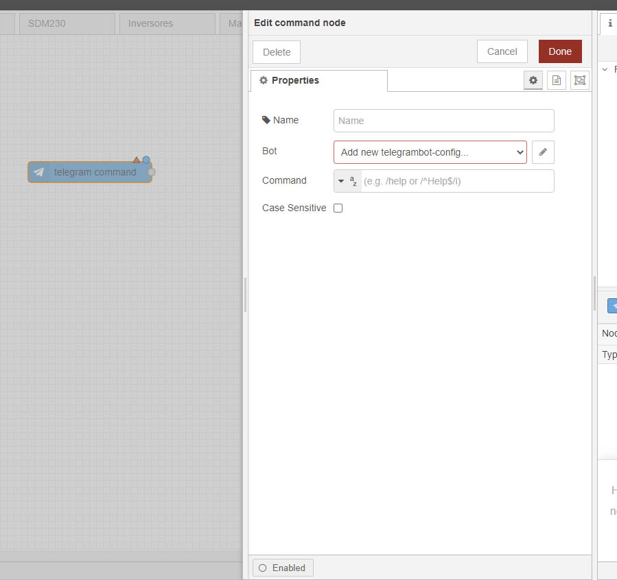

    Bueno pues le metemos mano al Telegram .. ;-)
    Comencemos por poner un nodo command , el unico de los de telegram que no tienen entrada, solo salida, este es el que configura el bot.
    Por ejemplo podemos hacer que el bot nos responda a una palabra clave, por poner algo digamos que queremos cambiar el modo de prioridad de salida del inversor, esto son tres posibles opciones
    USB, SUB , SBU
    La palabra clave puede ser la que quieras, no se por ejemplo PSalida, cuando reciba esta palabra nos ofrecerá la posibilidad de cambiar la prioridad de salida del inversor, usando un menú de donde seleccionaremos la opción, y posteriormente nos verificara que se realizó el cambio, esta parte aún no la tengo cocinada del todo...

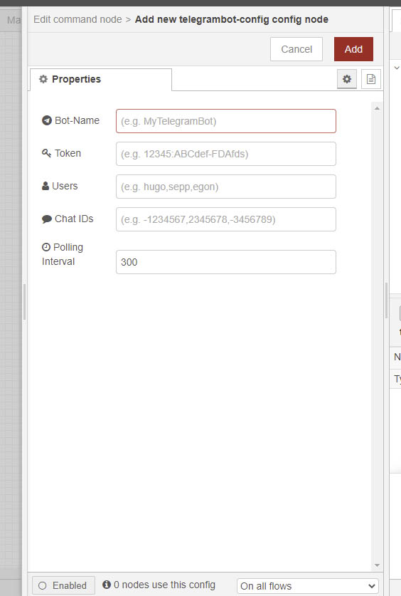

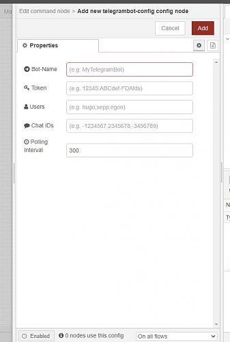

    En la configuración del nodo, tienes que poner un nombre al nodo... donde dice Command pondremos la palabra clave, y donde pone Bot tenemos que clicar al lápiz para configurar el bot.
    Tienes que poner el token de tu bot y el Char Id para que sepa en qué chat tiene que conversar, en Polling puede poner 30. En users no ponga nada por el momento

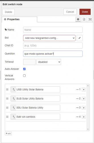

    Con esto ya configurado metemos un nuevo nodo el switch
    La configuración de este nodo es muy fácil Name,Bot, CahrID ya lso conoces son los mismos de antes, Question, es la pregunta que nos hace al recibir la palabra clave, esto es cuando le digamos PSalida, el responderá ... que modo quieres activar ? esta es la frase que tenemos que poner en esta casilla, timeout es muy útil por si pasa algo y no se completa la comunicación, después de un tiempo cancela el menú y regresa al estado de espera, en la parte inferior es donde introduciremos las opciones , casi abajo del todo aparece un signo plus pulsamos y ponemos la primera opción.
    Como vimos el otro día tenemos que mandar un comando al nodo de Serial para que este lo mane el inversor, pues desde el nodo switch que en este momento tienen que tener 4 salidas, cogemos la primera que corresponde a USB, y la conectamos con un nodo función donde le daremos el comando. Si miraste un poco la documentación de nodered, el sistema funciona intercambiando mensaje, usa una serie de objetos, payload es por decirlo el principal, el que trasporta como su nombre indica la carga útil, en este caso le indicamos que contendrá una cadena con el valor "POP00" que corresponde con el comando adecuado, después conectamos la salida del nodo function con la entrada el nodo serial, y ya tenemos la primera opción, el resto son lo mismo, cambiando la orden,
    En la última opción ponemos un nodo notifi de telegram , lo configuramos como el resto y en mensaje podemos pone Adiós por ejemplo.
    Si queremos podemos añadir más nodos notifi después del nodo de función a modo de verificación, aunque una verificación real, seria detectar el cambio de modo y mandar una notificación en ese momento, esto se puede hacer, pero tiene un poco más de trabajo, si quieres cuando tengas esto funcionando, vemos como hacer una verificación real.
