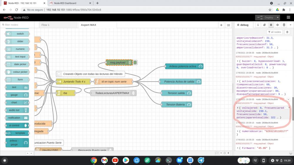

OK, para visualizar el nuevo nodo? en la misma dirección?
FUNCIONA!!!!!!!
El tema es que aparece y desaparece! cuando lee sale pero cuando sale otro comando se va...
Archivo adjunto 25491

teóricamente el camino completo es con msg. delante, pero hay nodos que lo indican claramente otros que no, otros que lo tienen que poner tu... piensa que estos nosdos son en realidad pequeños programas que tienen una o varias entradas , los puede programa el mismo usuario, y después quedan como nodos para ser usados cuando sea necesario
si el nuevo nodo es lo mismo ... solo tienes que buscarla en la izquierda arrástralo ... enlazarlo y darle parámetros , como con el gauge es lo mismo con algunas diferencia
pero si quitas en msg, de delante te tienen que funcionar también el otro
como que se va no te termino de entender
como que se va no te termino de entender[/QUOTE]

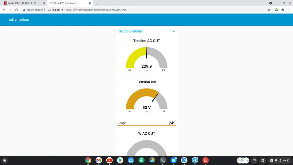

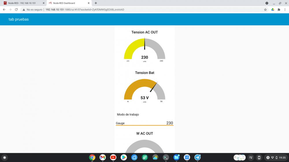

Pues hace la lectura, lo representa y a los 3 segundos se pone a cero... me he dado cuenta cuando me he quedado mirando la pantalla...
Está los 10segundos entre lectura y lectura
Archivo adjunto 25492
lo que puede pasar es que le estén llegando mensajes sin información o con valor 0 , si es así te puede dar un valor 0 o un dato espúreo que malinterpretara .. al no contener nada interpretable
esto es porque ese objero es muy grande y no tienen siempre el mismo formato, en unas lecturas tiene 10 o 20 elementos y en otros alguno de estos elementos ya no esta, con lo que el gauge no puede leer, deja que lo mira y lo solucionamos

ese objeto está pensado para alimentar un servidor mqtt con datos continuos , por eso no importa que el objeto tengas una forma en cada emisión, el servidor mqtt se tragara el fomato que le mandes
Creo que esto lo puedes soluciona conectando el nodo gauge directo al nodo QPIGSExtraccion , te recomiendo que le añadas también un nodo debug para poder ver que te está saliendo desde el QPIGSExtraccion
le cortas el cable que tienen puesto con la salida actual y lo dejas solo conectado el QPIGSExtraccion

Repasando lo que me decías, efectivamente parece que el voltaje de red marca 0 en algunos momentos... no es algo alarmante, pero no tendría que hacer eso, falta descubrir si es un error en la lectura o realmente esta dándonos ese dato como 0 en algunos momentos
Ahora si!
Archivo adjunto 25494
Archivo adjunto 25495
Lo curioso es que el resto de parámetros si tienen valor,, eso descarta en cierta medida un fallo en la lectura, si falla el proceso de lectura, suele falla en un grupo de datos completos.
Cuando puedas comprueba si leyendo los datos desde el otro punto que te comentaba, también te da lecturas 0 en ocasiones
Estos son los detalles que tendremos que depurar poco a poco .. el código es un código general, orientado para un uso que no es exacto el que le estamos dando, ta, bien puede que tenga algún fallo más aparte de los que ya encuentre en su día... piensa que no repase todo el código, solo la parte que me interesaba y desde donde saque mis propias rutinas, tejota se centró en la parte de CRC que es la más liosa y esa funciona muy bien, eso es lo que más nos interesa.

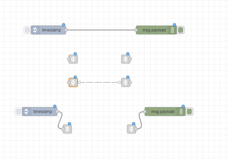

Familiarizaros con el nodo ( link in / link out ), no requiere programación se trata solo de hacer enlaces salida /entrada entre nodos que estén alejados dentro del flujo, esto facilita la comprensión visual del flujo y te permite despejar de cables cruzados la visión del conjunto.
Es muy sencillo de usar echar un vistazo a la imagen adjunta.

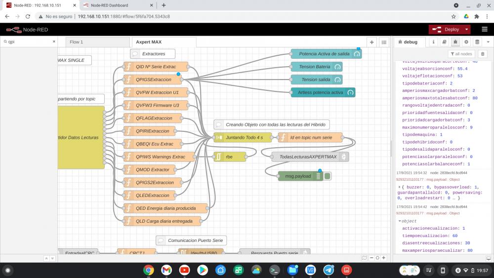

De una forma resumida el funcionamiento del flujo que estamos usando es el siguiente.
El flujo comienza en cada entrada de la izquierda las que comienzan por Q , son todas nodos inject, tienen un intervalo de repetición y cada una inyecta un comando al flujo (comandos del protocolo P30) , en este caso son todos comandos de lectura de información.
Todos pasan por el nodo "CRCTJ" (función) donde se encuentra la programación del CRC16 y después pasan el nodo "COM", nodo de comunicaciones serie (serial out) que manda la petición al inversor y espera respuesta, la salida de este nodo está codificada en el nodo "Repartidor datos lecturas" (switch), donde son dirigidos a cada salida según el tipo de respuesta, las salidas están enlazadas con nodos de función (function) los que nuevamente comienzan por Q donde se codifica la respuesta para hacerla legible, este es un resumen sencillo del funcionamiento.

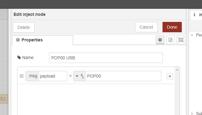

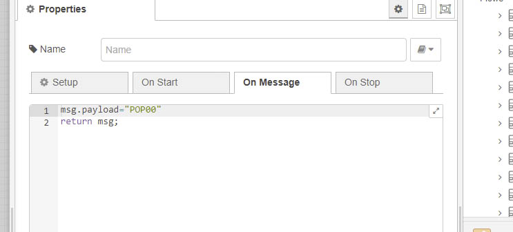

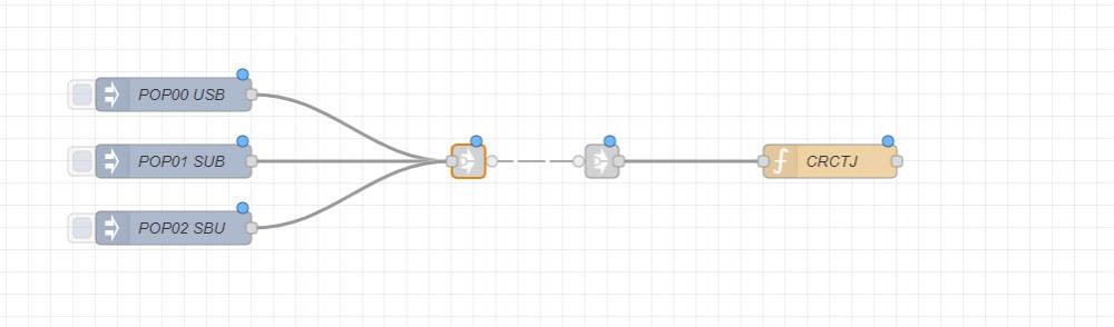

Si prestáis atencion al documento dice que se tiene que usar el comando POP<NN> para mandar la instrucción, donde <NN> corresponde a un número que codifica el comando 00 "for utility first" esto es USB, 01 "for solar first" esto es SUB , 02 "for SBU priority" esto es SBU
De esta forma si mandamos un comando POP01 estamos diciendo que ponga prioridad SUB.
El resto de comandos del documento son similares alguno no logre que funcionaran y otros nunca los probé ... repito ojo con lo que hacéis.
Archivo adjunto 25502
Archivo adjunto 25503
En las imágenes podéis ver una forma sencilla de inyectar un comando al inversor desde el flujo que tratamos.
Esto se puede aplicar a otros comandos y se puede añadir programación, para que en determinadas circunstancias se realice la inyección.
Empleando esta base yo monte un sistema de control de carga para que mis baterías realicen cargas entre dos puntos, con la idea de modular la carga para preservar la batería todo lo posible.

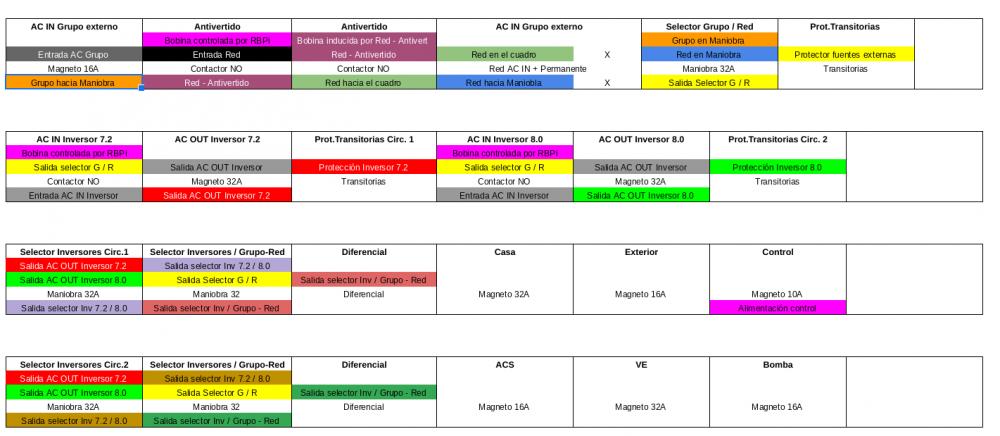

En paralelo estoy actualizando el cuadro eléctrico, que adjunto imagen:
Archivo adjunto 25512
Pensaba controlar el AC IN desde Red en el cuadro con varios contactores, con bobinas inducidas por los shelly o sonoff, para evitar tener los dos inversores tomando energía desde la red (son 140w de forma continua). Una forma es como lo tengo ahora, con el IGA cortado pero si quiero cargar el coche (usando la batería hasta dejarla al 15% donde paso de SBU a SUB), tengo que andar subiendo y bajando el magneto... Tu cómo has pensado gestionar esto cuando necesites estar ongrid-offgrid?

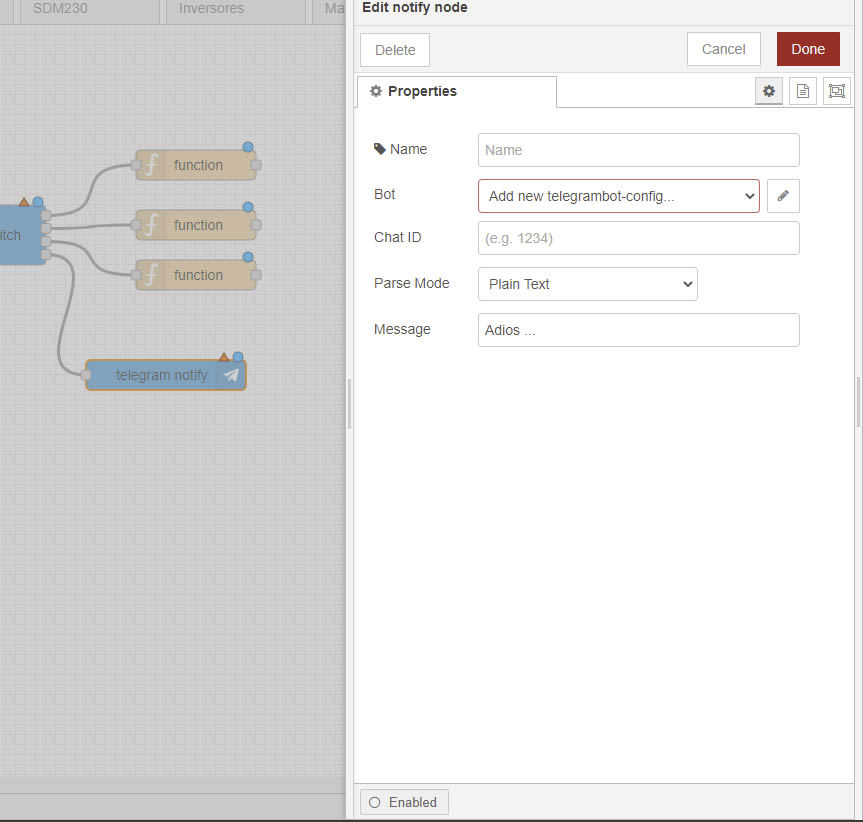

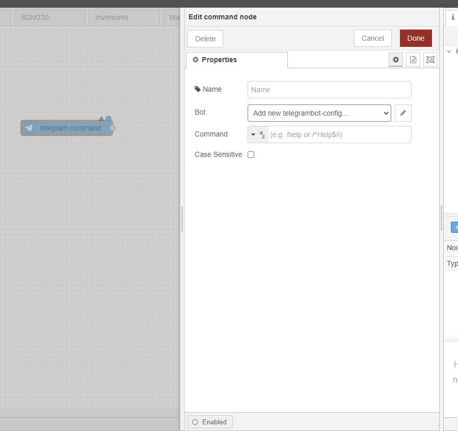

Bueno pues le metemos mano al Telegram .. ;-)
Comencemos por poner un nodo command , el unico de los de telegram que no tienen entrada, solo salida, este es el que configura el bot.
Archivo adjunto 25515

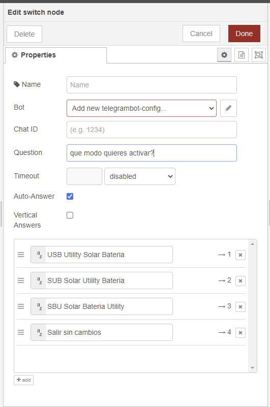

Por ejemplo podemos hacer que el bot nos responda a una palabra clave, por poner algo digamos que queremos cambiar el modo de prioridad de salida del inversor, esto son tres posibles opciones
USB, SUB , SBU
La palabra clave puede ser la que quieras, no se por ejemplo PSalida, cuando reciba esta palabra nos ofrecerá la posibilidad de cambiar la prioridad de salida del inversor, usando un menú de donde seleccionaremos la opción, y posteriormente nos verificara que se realizó el cambio, esta parte aún no la tengo cocinada del todo...

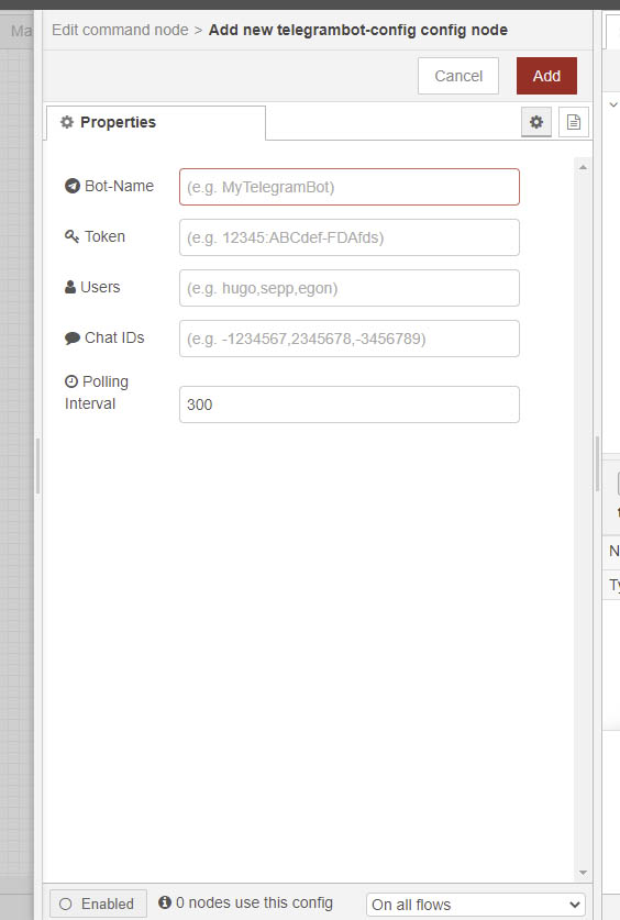

En la configuración del nodo, tienes que poner un nombre al nodo... donde dice Command pondremos la palabra clave, y donde pone Bot tenemos que clicar al lápiz para configurar el bot.
Tienes que poner el token de tu bot y el Char Id para que sepa en qué chat tiene que conversar, en Polling puede poner 30. En users no ponga nada por el momento
Archivo adjunto 25516
Con esto ya configurado metemos un nuevo nodo el switch
La configuración de este nodo es muy fácil Name,Bot, CahrID ya lso conoces son los mismos de antes, Question, es la pregunta que nos hace al recibir la palabra clave, esto es cuando le digamos PSalida, el responderá ... que modo quieres activar ? esta es la frase que tenemos que poner en esta casilla, timeout es muy útil por si pasa algo y no se completa la comunicación, después de un tiempo cancela el menú y regresa al estado de espera, en la parte inferior es donde introduciremos las opciones , casi abajo del todo aparece un signo plus pulsamos y ponemos la primera opción.

Como vimos el otro día tenemos que mandar un comando al nodo de Serial para que este lo mane el inversor, pues desde el nodo switch que en este momento tienen que tener 4 salidas, cogemos la primera que corresponde a USB, y la conectamos con un nodo función donde le daremos el comando. Si miraste un poco la documentación de nodered, el sistema funciona intercambiando mensaje, usa una serie de objetos, payload es por decirlo el principal, el que trasporta como su nombre indica la carga útil, en este caso le indicamos que contendrá una cadena con el valor "POP00" que corresponde con el comando adecuado, después conectamos la salida del nodo function con la entrada el nodo serial, y ya tenemos la primera opción, el resto son lo mismo, cambiando la orden,

En la última opción ponemos un nodo notifi de telegram , lo configuramos como el resto y en mensaje podemos pone Adiós por ejemplo.
