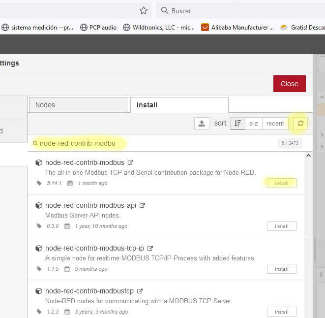

Nodered es un modular por llamarlo del alguna forma, por defecto trae una seria de nodos, pero se pueden añadir más de forma muy fácil.
Al principio puede parecer un poco lioso, pero es más fácil de lo que parece.
Para probar necesitamos añadir algunos nodos, por el momento añadiremos este.
https://flows.nodered.org/node/node-red-contrib-modbus

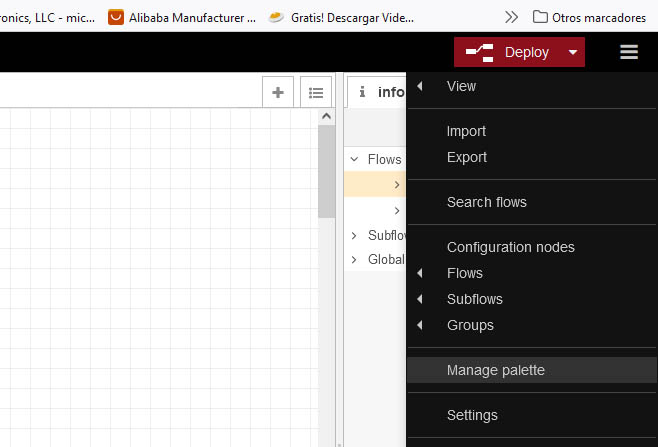

Desde el panel de la derecha tiene que buscar (Manage Palette) y instalar este nodo,
pone en la línea de búsqueda este nombre (node-red-contrib-modbus) le das al botón actualizar y cuando te aparezca en la lista le das al botón instalar
Archivo adjunto 25460 Archivo adjunto 25461
Bueno primera metida de pata... jajajja me lie con otra cosa que estoy haciendo , no es ese nodo el que tienes que instalar
Tienes que hacer lo mismo, pero instalar este otro
(node-red-node-serialport)
Que es el de puerto serie, el otro es para modbus ... que ya llegaremos si es necesario

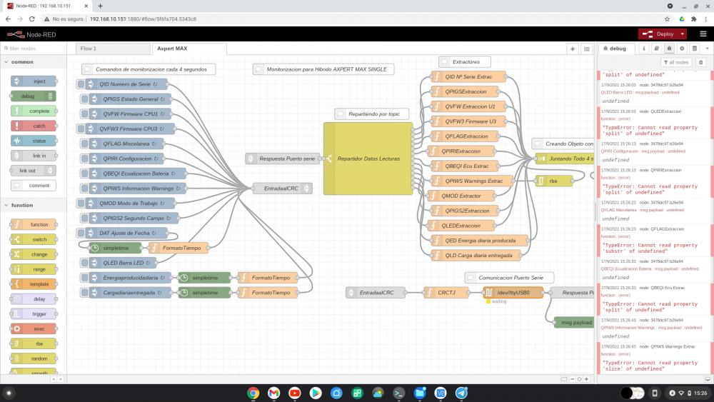

Con este nodo instalado ya podemos trastear un poco y ver si tenemos conexión o que.

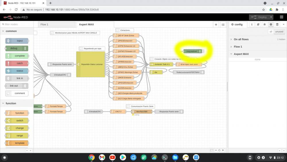

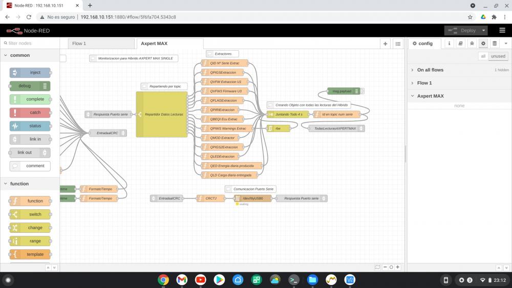

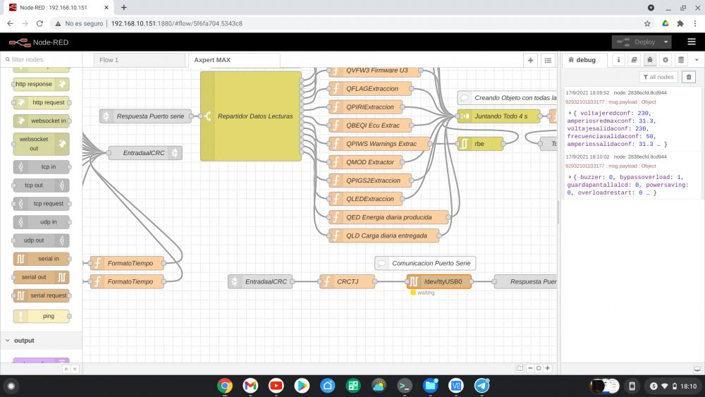

Podemos usar el flujo de Tejota, que esta el foro del Max, pero ojo busca la modificación que le apunte yo, no es un error grande, pero encuentre algo (yo no recuerdo que) y Tejota lo modificó y subió de nuevo.
Para poner el flujo en tu nodered, es tan facil como copiar el texto e importarlo en nodered , desde el panel de la derecha , import, y lo pegas. Te aparecerá el flujo y puede que te falte algún nodo más.

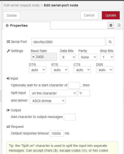

Con el flujo ya instalado tienes que localizar el nodo serial dentro del flujo, este es el que se comunicara con el inversor, y hay que darle los parámetros de velocidad, paridad etc, para que funcione bien.

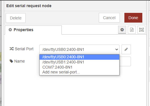

Clicas doble sobre el nodo y aparecerá su configuración, en este momento ya tienes que tener conectado el cable usb y el inversor
Donde dice serial port tienes que seleccionar tu puerto serie usb, en cada caso aparece de una forma, pero tiene una pinta como esto /dev/ttyUSB0
la configuración es esta
2400 baudios de velocidad
8 bits de datos
sin paridad
bits de stop 1
Con esto si todo es correcto, ya tienes que tener conexión y probablemente puedas ver datos.
