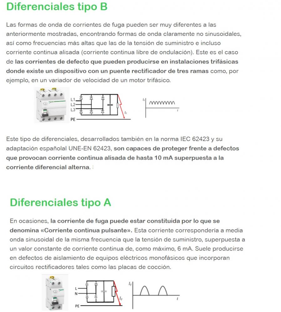

    Predeterminado Re: Conectar cargas directamente de paneles sin inversor

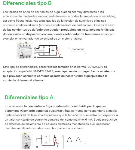

    Importante:
    Los diferenciales tipo B no sirven para un circuito de corriente continua. Son para circuitos de corriente alterna con una pequeña componente continua, es decir, en una instalación solar se colocan aguas abajo del inversor.
    https://blogespanol.se.com/normativa...diferenciales/
    https://www.technosun.com/descargas/...esidual-EN.pdf

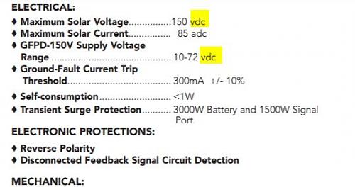

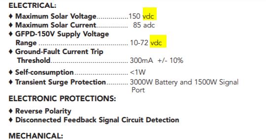

    Conectar cargas directamente de paneles sin inversor-screenshot_20201215_155017.jpg
    Esto en mi pueblo es corriente continua.

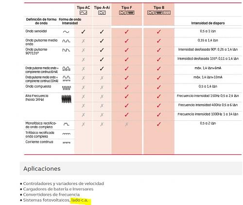

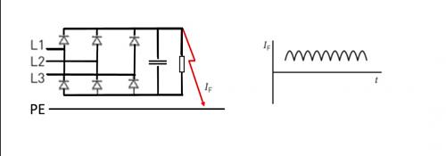

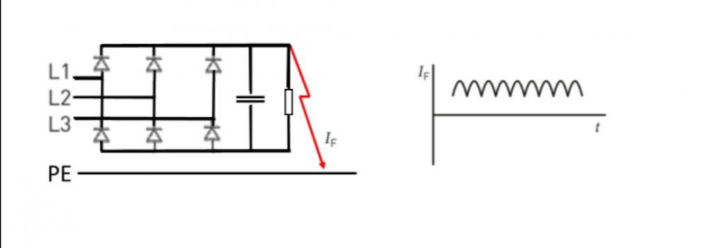

    If no es la intensidad consumida por un dispositivo de corriente continua. El dispositivo es de corriente alterna con rectificador interno.
    If es el defecto que provoca el dispositivo con rectificador, que tiene componente continua y alterna, y que puede detectar el tipo B, pero el diferencial va aguas arriba de la carga que genera el defecto conectado a L1, L2 y L3 (alterna). El tipo A no detectaría el defecto con esa componente continua que provoca el dispositivo:

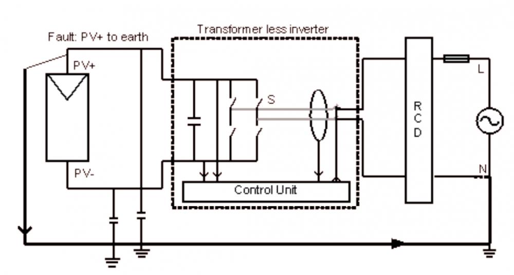

    En un sistema fotovoltaico el diferencial (RCD) se instala en la parte de alterna del inversor, nunca en la parte continua. Si no hay inversor, es decir alterna, no tiene sentido el diferencial:
    Conectar cargas directamente de paneles sin inversor-imagen_2020-12-16_111002.jpg
