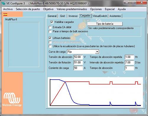

    Llevo peleándome con una nueva instalación hace días y cada día un nuevo problema o al menos es lo que creo
    Entro en detalles Inversor MultiplusII 48/5000gx, regulador smartsolar 250/100 de victron y actualmente una bateria de pylontech us3000c,( todo comunicado con sus cables y controlado por el portal VRM de victron) porque la otra la envié al taller por fastidiarse un puerto de comunicación según el vendedor que estoy pendiente de recibir mas otra que tengo encargada todo esto alimentado de 8 placas de 300W y 24v, , actualmente la tengo en marcha pero sin cargas hasta que reciba las otras baterías y estoy funcionando con la vieja instalación de baterias de plomo acido.

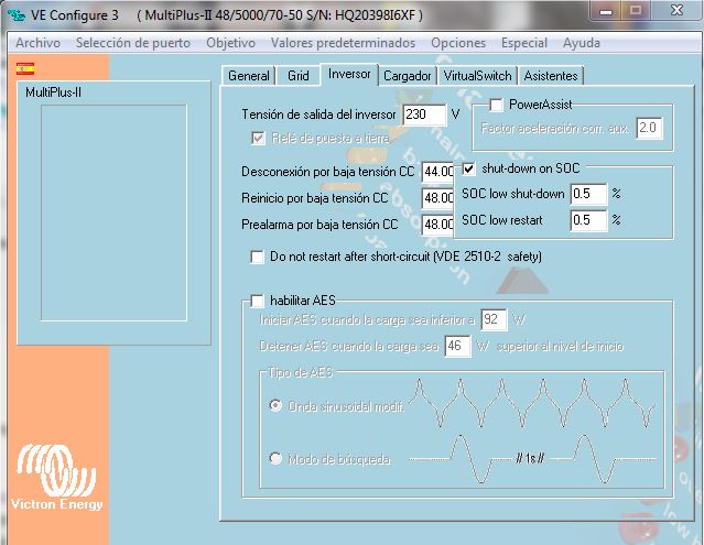

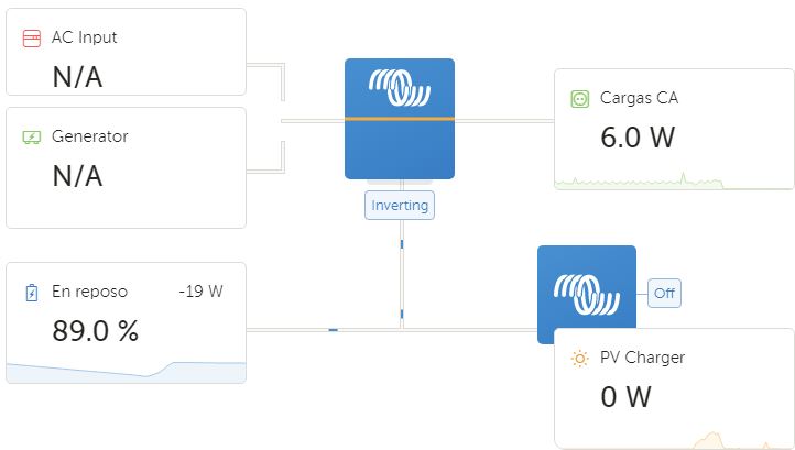

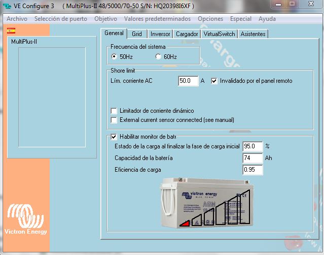

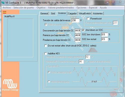

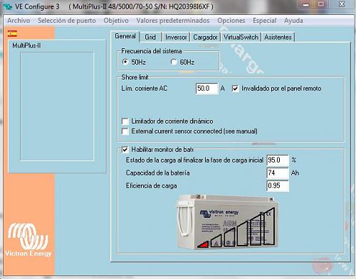

    Y ahora paso a explicaros el problema, la batería al llegar al 88% de carga el regulador se pone en absorción con el led amarillo intermitente y no llega a cargarse del todo, segun el manual del regulador esto se debe a sobreténsion, que no es el caso,o sensor de tensión que no se a que se refiere y paso a poneros unas imagenes del victron configure con la configuración que creo que esta bien. Absorción bateria litio-general.jpg Absorción bateria litio-inversor.jpg Absorción bateria litio-cargador.jpg

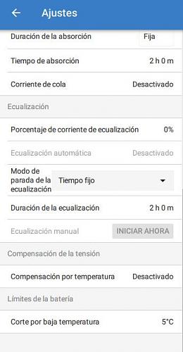

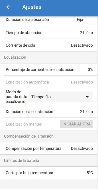

    Imagenes del regulador

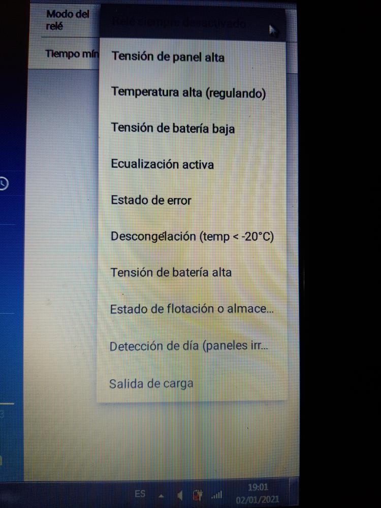

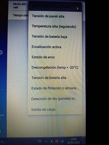

    y por ultimo esta pantalla del relé que no había visto y que aqui puede estar la madre del cordero. OJALA¡¡¡

    Por lo que yo he visto victron tiene un problema con el litio. Cuando la bateria esta al 100% victron sigue cargandole un residual de 15 a 20w...debido a esto dependiendo de la instalación la bateria acaba por sobrecargarse y dar el aviso de voltaje alto y se para. Para "solucionarlo" lo que hacen es parar antes...por eso no carga mas del 88% y se detiene a 52v con pylontech cuando el fabricante habla de 53.2v para 100%. Al acabar en 52v hay un margen para que au que siga metiendo esos 15-20w tarde mucho en sobrecargarse y pueda parchear el funcionamiento en aislada. Tuve un problema en un sistema que monte hace un año y al final leyendo en foros vi que le ocurria a mas gente. Pasa con pylontech con byd....no se si a dia de hoy lo han resuelto pero desde luego bajar la carga a 52v no es una solución, al menos para mi.

    Y no puede ser que al tener una sola bateria de ese problema, yo la he visto al 100%, ahora mismo no recuerdo si fue cuando estaban conectadas las dos, o he sido yo que enredando he tocado algo de la configuración.

    No lo se, puede ser...pero desde luego si tienes 52v en el valor programado por victron como bueno no puede ser el 100% real de la batería. Pylontech se carga a 53.2v

    Mañana probare a subir a 53,2 pero creo que el BMS de la bateria lo controla todo

    No podrás cambiarlo, como te comenté victron fija 52v porque si fijara 53.2v en menos de 15 minutos la tienes disparada por sobrevoltaje. Al poner 52v tiene margen para que aunque le meta esa carga residual no dispare.
