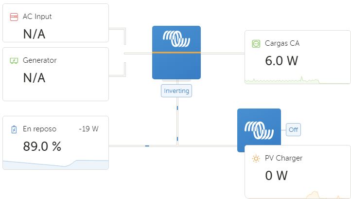

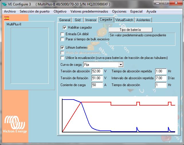

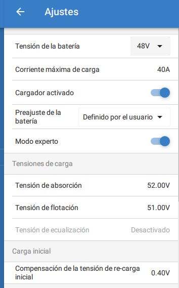

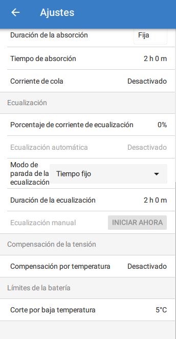

Por lo que yo he visto victron tiene un problema con el litio. Cuando la bateria esta al 100% victron sigue cargandole un residual de 15 a 20w...debido a esto dependiendo de la instalación la bateria acaba por sobrecargarse y dar el aviso de voltaje alto y se para. Para "solucionarlo" lo que hacen es parar antes...por eso no carga mas del 88% y se detiene a 52v con pylontech cuando el fabricante habla de 53.2v para 100%. Al acabar en 52v hay un margen para que au que siga metiendo esos 15-20w tarde mucho en sobrecargarse y pueda parchear el funcionamiento en aislada. Tuve un problema en un sistema que monte hace un año y al final leyendo en foros vi que le ocurria a mas gente. Pasa con pylontech con byd....no se si a dia de hoy lo han resuelto pero desde luego bajar la carga a 52v no es una solución, al menos para mi.

Y no puede ser que al tener una sola bateria de ese problema, yo la he visto al 100%, ahora mismo no recuerdo si fue cuando estaban conectadas las dos, o he sido yo que enredando he tocado algo de la configuración.

No lo se, puede ser...pero desde luego si tienes 52v en el valor programado por victron como bueno no puede ser el 100% real de la batería. Pylontech se carga a 53.2v

Mañana probare a subir a 53,2 pero creo que el BMS de la bateria lo controla todo

No podrás cambiarlo, como te comenté victron fija 52v porque si fijara 53.2v en menos de 15 minutos la tienes disparada por sobrevoltaje. Al poner 52v tiene margen para que aunque le meta esa carga residual no dispare.
