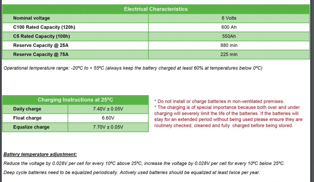

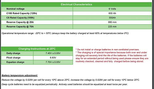

    Pues saca las conclusiones tu mismo.... estas son las specs de esos vasos:
    Necesitas un bulk de 59,2V una flotacion de 52.8V y una ecualizacion a 61,6V eso a 25 grados..... a 15 grados sumale 1,4V mas a todo. Quien ha montado todo eso se ha "coronado".
