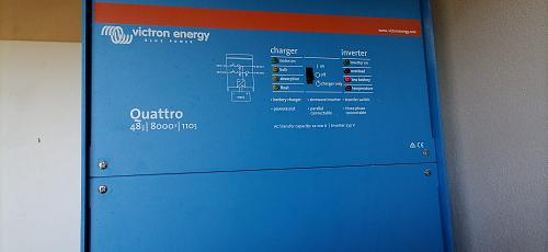

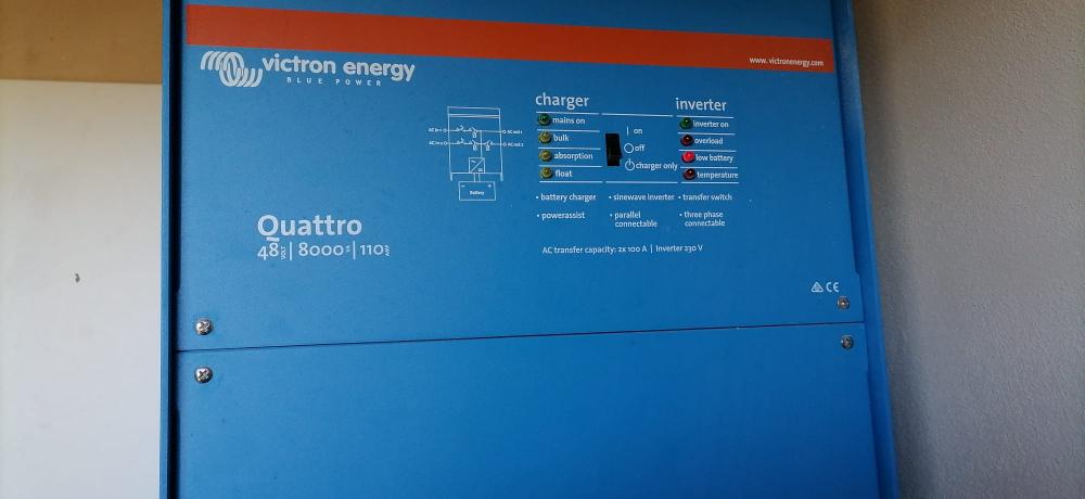

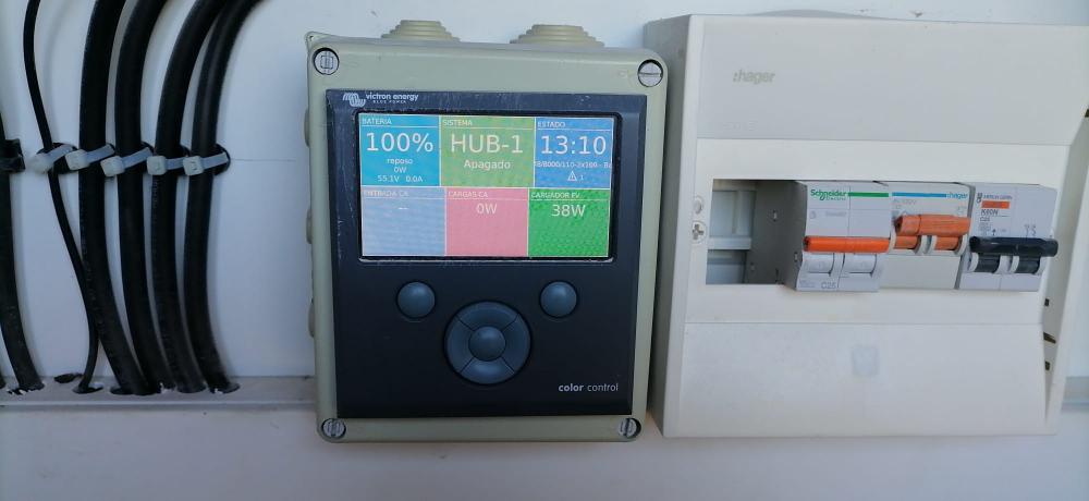

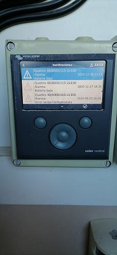

    Hola, a ver si alguien me puede ayudar. En el inversor se ha encendido la luz roja de low battery y el inversor no funciona, en la pantalla color control la batería esta al 100% (eso dice) y el voltaje a 55,1V. Tengo que ir a verlo mañana pero creo que se han descargado totalmente y sospecho que el que hizo la instalación no configuró bien el SOC y deja que se descarguen al 100%. Supongo que el error sale cuando la tensión cae por debajo del nivel de corte.
    ¿Puedo eliminar el error y arrancar el inversor si no dispongo del interfaz de Victron (MK2 o MK3)?, ¿puede ser por otra causa?.
    Muchas gracias y feliz año nuevo

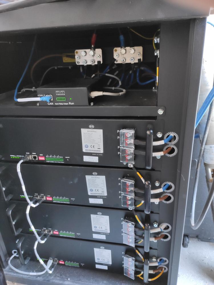

    Hola

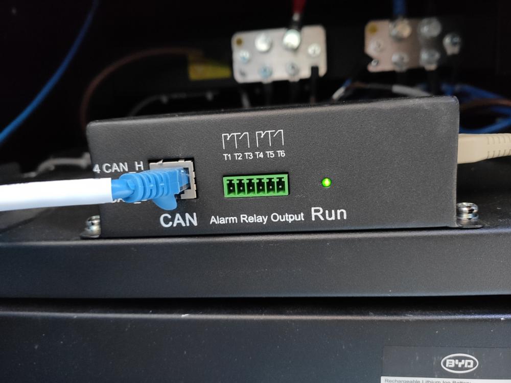

    la instalación ha trabajado unos dos años con la configuración actual. He revisado las tensiones de cada batería y en los terminales del inversor y tengo 55V por todo. He revisado los cables de red entre el CAN de las baterías al color control y de este al inversor y están bien, pero he encontrado uno del CAN a la primera batería que me falla un pin, lo he sustituido pero sigue sin arrancar el inversor.
    ¿Alguna idea?

    Hola
    He desconectado todas las baterías y todas están a 55V, ¿alguna idea?.

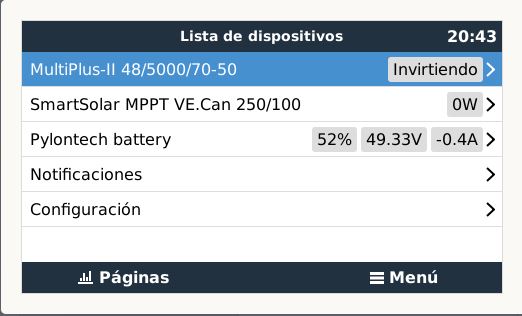

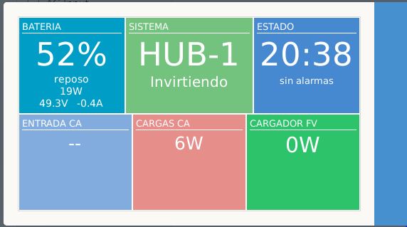

    Algún puerto de comunicación tiene que estar mal, prueba batería a batería con el cable de comunicación a inversor
    Desde la consola lo puedes encender y apagar

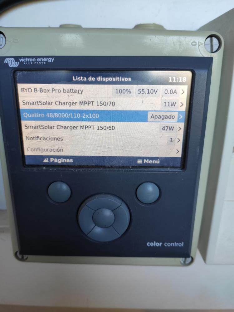

    Hola
    Una pregunta, qué debo apagar y encender desde la consola?
    juanaca está desconectado Forero
    ene 2017
    Talavera de la Reina
    30
    Predeterminado Re: Error victron quattro 48/800 "Low battery" (led rojo)
    el inversor, que en tu consola se ve apagado, si te fijas en las fotos que te he puesto, pone invirtiendo
