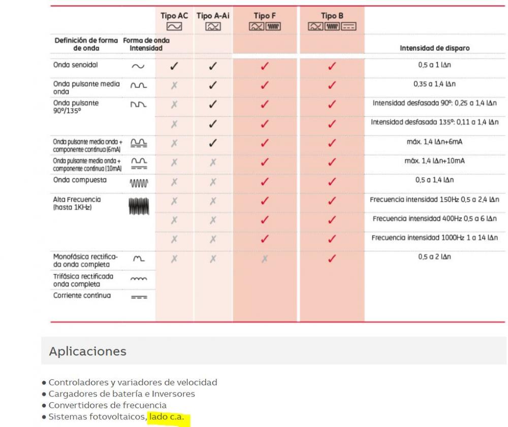

Importante:
Los diferenciales tipo B no sirven para un circuito de corriente continua. Son para circuitos de corriente alterna con una pequeña componente continua, es decir, en una instalación solar se colocan aguas abajo del inversor.

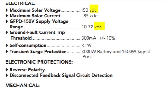

Archivo adjunto 23705
Esto en mi pueblo es corriente continua.
Re: Conectar cargas directamente de paneles sin inversor
If no es la intensidad consumida por un dispositivo de corriente continua. El dispositivo es de corriente alterna con rectificador interno.
If es el defecto que provoca el dispositivo con rectificador, que tiene componente continua y alterna, y que puede detectar el tipo B, pero el diferencial va aguas arriba de la carga que genera el defecto conectado a L1, L2 y L3 (alterna). El tipo A no detectaría el defecto con esa componente continua que provoca el dispositivo:
Archivo adjunto 23710

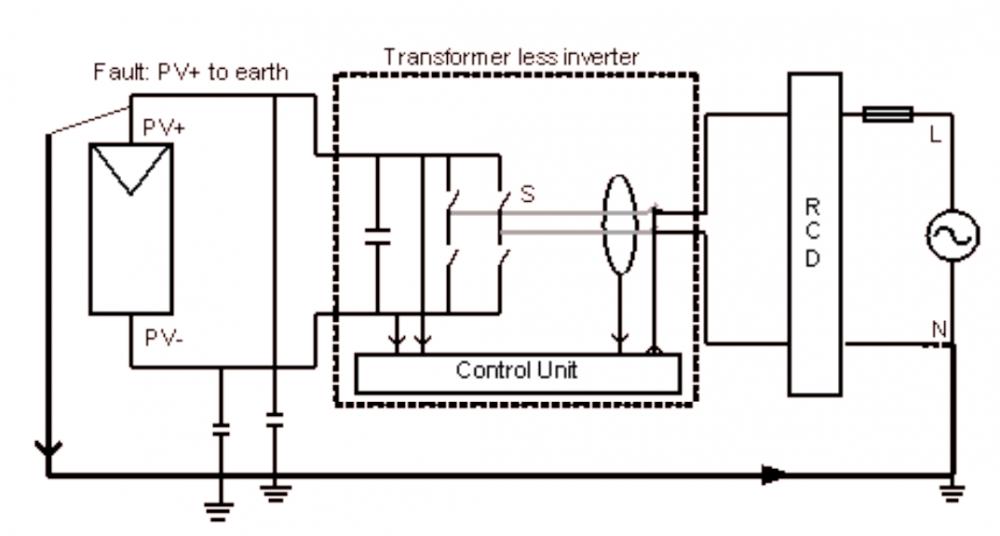

En un sistema fotovoltaico el diferencial (RCD) se instala en la parte de alterna del inversor, nunca en la parte continua. Si no hay inversor, es decir alterna, no tiene sentido el diferencial:
