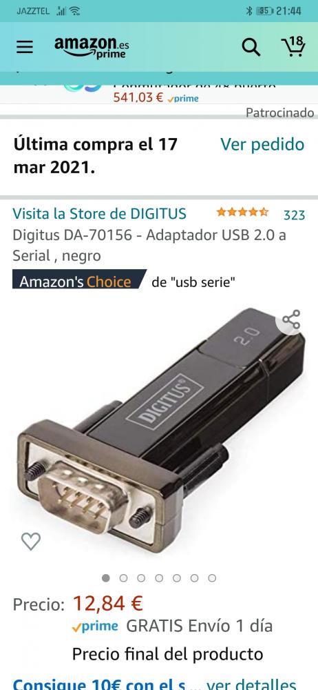

    Estoy intentando conectar el axpert max que lo compre hace 15 días a la Raspberry Pi lo estoy intentando conectar con el cable que trae el RS232 y un adaptador que he comprado no consigo conectarlo a la Raspberry Pi[Voltronic]  AXPERT MAX  review en profundidad-screenshot_20210318_214407_com.amazon.mshop.android.shopping.jpg
    Tampoco lo consigo conectar al ordenador instalado el programa que dejo Tejota pdel watchpower

    Es que ese conversor creo que usa el chip FTDI y no se si ese da los niveles correctos para el RS232 de los Voltronics.
    El que si los da para los Voltronics es el PL2303. Por ejemplo este cable conversor si que funcionara:
    https://www.amazon.es/Ugreen-20210-C.../dp/B00QUZY4UG

    Si efectivamente es FTDI, Ahora lo he conectado por el micro USB y si que lo reconoce la raspberry, mi pregunta es e mejor la monitorizacion a través del cable rs 232 o el micro USB o es lo mismo lo digo para comprarlo

    Yo prefiero el rs232 para los Voltronics. El USB funciona pero no es tan transparente como el rs232.

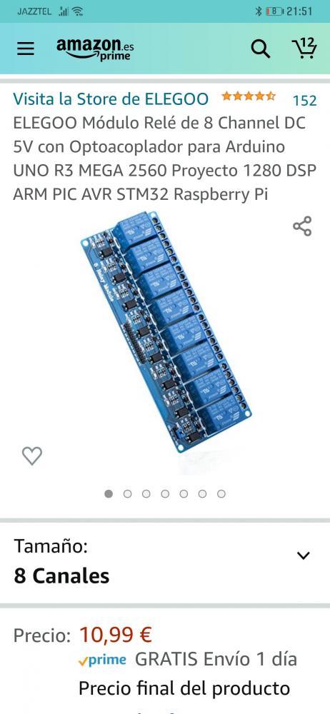

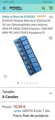

    Depende del uso que lo vayas a dar icc pi es el programa de gestión para la raspberry, ICC MQTT es el programa de gestión para Windows, el GPIO es el programa para activar lo que quieras con relés abrir y cerrar los relés según la orden que les des dependiendo o bien por un horario o bien con una condición cómo puede ser soc de la batería temperatura del inversor muchas más variantes, el APM es un programa para utilizar con los sonoff, luego hay packs qué salen más barato comprando algunas cosas juntas, yo tengo el ICC PI y el GPIO porque yo no utilizo para controlar una bomba de pozo para llenar unos depósitos de agua ya que yo la instalación la tengo en una finca dónde tengo una huerta árboles frutales pero si lo que quieres es controlar una instalación de una casa a lo mejor te viene mejor el APM con los sonoff, para el GPIO he instalado estos reles

    Un millón de gracias, el GPIO cogeré por el tema de los reles... viene con el MQTT por 100$...

    Ten en cuenta que el MQTT es para windows no para raspberry para raspberry es ICC-PI

    El inversor sigue produciendo muy bien, a ver si monto los relés para los termos eléctricos
