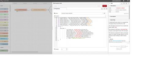

    Comprendo el conservadurismo en tus principios. Pero yo soy de los de renovarse o morir. Tengo medio siglo.
    Ese proyecto que has hecho en Visual costaria la cuarta parte del tiempo y de recursos hacerlo en Javascript (JS) por ejemplo. Ya no hablo de Python.... demasiado "barro". Hay que ir a cosas hechas o medio hechas ya, juntarlas o acabarlas de hacer y sacar un producto funcional y operativo en todas las arquitecturas que se pueda.
    JS te da la opcion de hacer presentaciones-guardado de datos y de lo que quieras en un entorno http nativo. Incluso usando una plataforma de desarrollo tipo NODERED totalmente visual y grafica (dashboards incluidos). NODERED funciona tambien en guindos por si te pica la curiosidad (es java operacional).
    Tanto los SDM como el BMV tienen librerias hechas ya en JS, aunque con un poco de soltura en JS te las puedes fabricar tu mismo. De hecho yo las tengo hechas y personalizadas en mis sistemas de monitorizacion y control funcionando a pleno rendimiento. No me costaria mucho adaptarlos a tu idea de proyecto.
    Te noto con cierto resquemor de las tecnologias Voltronic.... xD. Esos equipos hay que entenderlos. Los low-cost son delicados. Yo creo que los usaste en la epoca de desarrollo que fallaban mucho. Ahora segun que modelos ya estan mas asentados y tienen cierta fiabilidad. Yo los prefiero pq a diferencia de otros tienes informacion publica de sus protocolos y por tanto puedes manejarlos (control) como quieras dentro de sus limites de operacion claro. Por eso te decia lo de los plugin sobre el CORE universal de monitoreo.
    De todas formas espero que no te moleste si adapto tu idea a un entorno JS. No tengo mucho tiempo pero si los conocimientos necesarios. Y unos cuantos Infini V2 funcionando sin problemas xD.

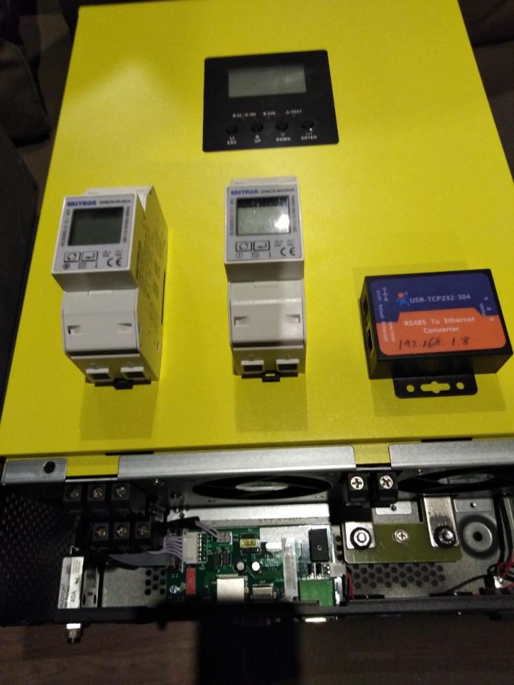

    Tengo por aqui un V2-3048 haciendole perrerias y varios SDM230. Como puede funcionar sin baterias (no me haria falta la parte del BMV) no descarto meterle unos JS a los SDM a ver si cuadran los datos con lo que da el V2 en su protocolo. Sera interesante el resultado.
    Te sorprendera la poca precisión de los sensores internos de CA de estos aparatos...
