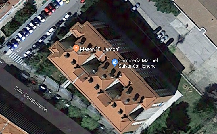

    Queria plantear un caso que se me ha presentado y del cual tengo la duda.
    Me han pedido una comunidad que le plantee una propuesta de una instalación fotovoltaica en su cubierta para cubrir su consumo de zonas consumos.
    Os pongo una foto para que veáis la cubierta y si creéis que es posible ejecutar en dicha cubierta esa instalación. Es una cubierta a varias aguas, con tres patios interiores, no accesible desde el propio edificio, sin ningún tipo de medida de seguridad (linea de vida,...) y a unos 30 metros de altura
    Yo pienso que primero habrá que encontrar un instalador que quiera trabajar en esas condiciones y después, que el coste de las medidas para poder trabajar con seguridad harán que la instalación no sea rentable. ¿Que opináis vosotros?

    A mi no me llames, que ahí no me subo, que uno ya tiene una edad...
