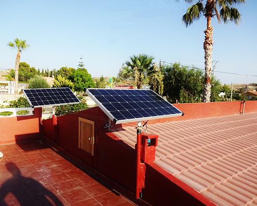

    oct 2019
    Alicante
    34
    Predeterminado Re: Cómo veis la orientación de mi futura casa?
    Depende de tu terreno, pero yo tengo seguidores entresuelo y por mucho viento que haya, simplemente se dan vuelta sin sufrir ningún daño.
    Si hay calima y se embarran los limpio con agua. También sirven cómo quitasol en verano. En el techo pondría colectores térmicos y dejar la calefacción de gasoil cómo emergencia.Tu casa es muy bonita . . .ojalá lleve muros de ladrillo . .. .la mía es de bloques de cemento DESGRACIADAMENTE!!!Cómo veis la orientación de mi futura casa?-dsc00072.jpg
    La casa de la foto no es mía es de un amigo. Salu2
