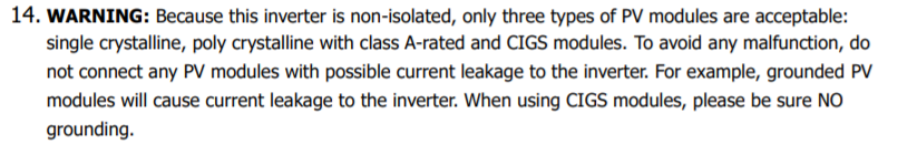

    Predeterminado Re: [Voltronic] AXPERT MAX review en profundidad
    Estoy leyendo el manual de este inversor ya que lo voy a comprar y dice que las placas no tienen que estar conectadas a tierra yo las mías las tengo conectadas a tierra ya que tenía un inversor de baja tensión y mi pregunta es las tengo que desconectar, esto es lo que dice el manual - Para evitar cualquier mal funcionamiento, no conecte ningún módulo fotovoltaico con posible fuga de corriente al inversor. Por ejemplo, los módulos fotovoltaicos conectados a tierra provocarán una fuga de corriente al inversor.-
  6. #231
    Avatar de Tejota
    ago 2015
    Inmortal Ciudad de Zaragoza
    3.411
    Cita Iniciado por paradinaico Ver mensaje
    Que placas tienes?
    Yo creo que se refiere a derivar a tierra el negativo del campo, no la carcasa de la placa. En algunas instalaciones con campos solares de baja tension con reguladores derivaban el negativo de baterias que era el mismo que el negativo del campo a tierra.
    Las placas que tengo son policristalinas de 60 células 280 vatios yo lo que hice en su día es desde la plataforma de las placas dónde van atornilladas meter un cable a una pica de tierra y ahora al leer el manual del Axpert pues me he quedado un poco con la duda
    En las placas que tienes tanto el positivo como el negativo van aisladas del marco o carcasa de la placa. Por lo tanto no deberia de haber problema con estos hibridos. Solamente se pondrian a tierra positivo y negativo cuando los protectores de transitorios del campo entraran en funcionamiento por alguna descarga o rayo cercano.

    Yo tengo el mismo inversor, en su dio me surgió la misma duda, el manual no esta muy bien traducido y tiene algún que otro patinazo.
    En mi instalación, tanto placas como la estructura, están conectadas a tierra, (se entiende el armazón de las placas), creo que eso es lo correcto para evitar estática y derivar eventuales descargas de otra procedencia.

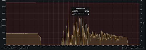

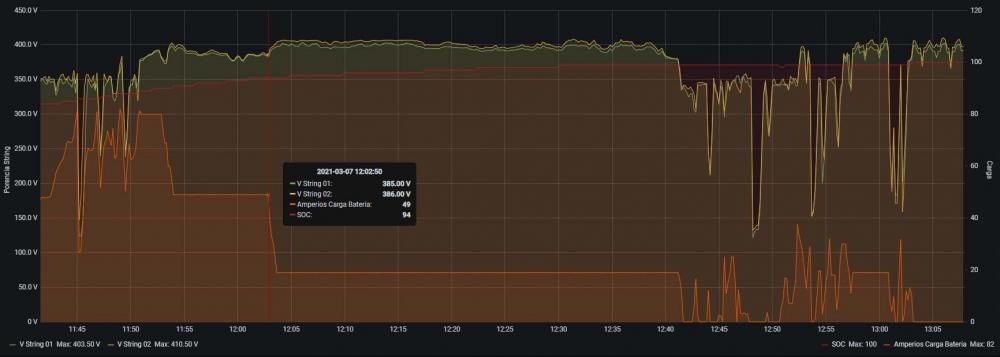

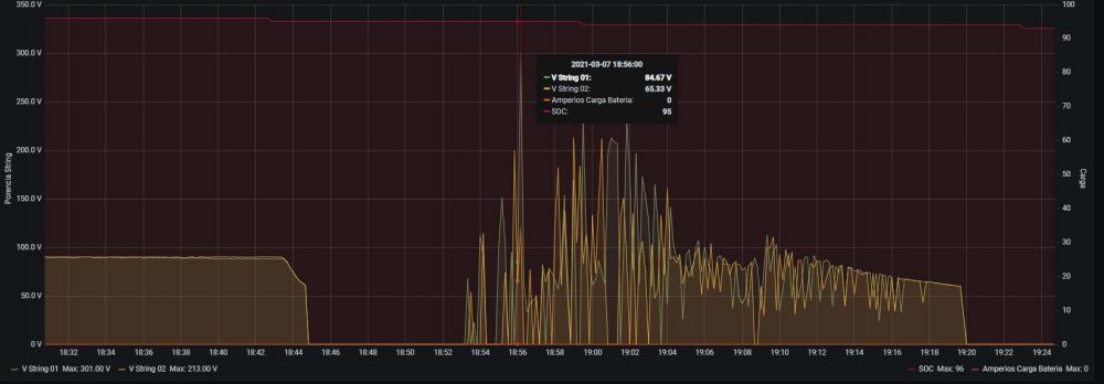

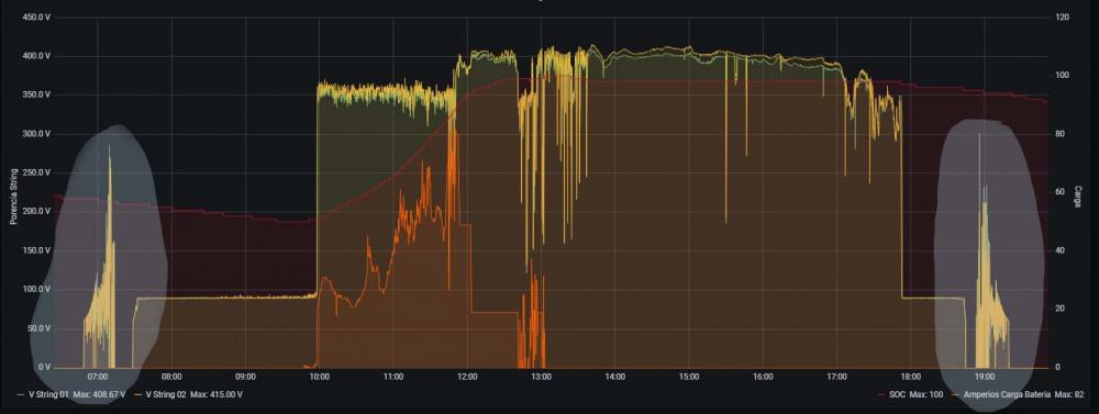

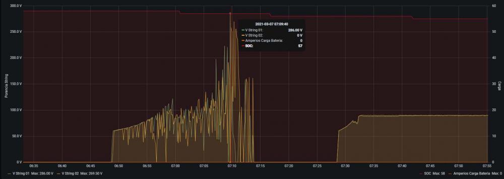

  19. #244
    Avatar de Tejota
    ago 2015
    3.411
    Cita Iniciado por Au-PRX Ver mensaje
    A ver como se comporta este verano, cuando el sol esté en máximos ... Tengo previsto añadir otro inversor idéntico en mi instalación, pero no sé aún como acometer el trabajo, parece ser que estos inversores en paralelo, no se comportan muy bien con baterías de litio, y montarlos de forma independiente, supone una complicación en cuanto al reparto de cargas. Tejota hace algún tiempo me sugería controlar externamente la carga de las baterías usando nodered , pero no tengo claro si esto es posible con dos inversores en paralelo.
    Si sabes el algoritmo de carga, o sea voltajes y amperajes en funcion del SOC en modo USE puedes gobernar el max a voluntad.... bueno cualquier voltronic en modo USE puedes gobernarlo como quieras. Pero tienes que tener claro el algoritmo de carga y sobre todo que la bateria maestra te de datos del SOC asi como voltajes y amperajes.
    Yo lo estoy haciendo con plomo y con diferentes voltronics cargando la bateria totalmente independientes entre ellos. Como monitor de baterias uso un BMV700 q me da los datos necesarios para el algoritmo. Uso la Icola como fin de absorcion. Hoy por ejemplo el perfil de carga IU ha salido perfecto:
    Los voltronics que estoy usando no reinician ciclo al cambiar voltajes de abs y float por lo que se puede ir retocando esos voltajes en funcion de la temperatura de las baterias.
    Por ejemplo en el algoritmo de hoy estos han sido los ajustes de voltaje durante la carga en funcion de la temperatura:
    Para el MAX:
    Para un paralelo de V2 3K-48:
    Fijate conforme avanza la etapa de absorcion como va modulando el voltaje de abs tanto en el MAX como en los V2 al mismo segundo. Y acaba la absorcion al mismo tiempo en ambos cuando el BMV700 da una Icola de 20A. Son protocolos diferentes para el MAX y los V2 por eso los comandos cambian pero todo es gobernable desde nodered.
  20. #245

    Mando unas gráficas donde se puede ver como realiza la carga la batería de litio con BMS conectado al MAX
    Según mis observaciones el SOC que indica la batería y el inversor es el mismo, el bms da mucha más información como amperajes de salida y entrada, voltajes, temperaturas número de ciclos, indicaciones de balanceo de celdas etc
    En las gráficas se aprecia como trabaja el ciclo de carga y también algunas curiosidades por las que creo que se complicara un poco la cosa
    En esta gráfica se puede ver que cuando la batería alcanza el 80% SOC el equipo pasa de 80a a 50 a y cuando el SOC sube de nuevo subre 95% baja el amperaje por debajo de los 20 a , es como una rampa de fin de carga.

    Esta es del ciclo completo de carga, están marcadas dos "anomalías" que no sé porque se producen, lo hace todos los días, son unos picos de voltaje antes y después del ciclo de carga, esto puede dificultar la estrategia de carga.
    Estas dos imágenes son de la zona donde las "anomalías" antes del inicio de la carga y después , me parece curioso, son picos grandes para las horas que son.

    Las anomalias que comentas son debido al amanecer y atardecer. Son esos 10-15 minutos que el regulador esta indeciso... arranca, para, arranca, para, haciendo un carrusel de datos anomalos.... yo no le daria mucha importancia.
    Lo de las anomalías, es más que nada por curiosidad, el equipo funciona sin problemas y no hace cosas extrañas, pero es curioso ver picos de tanto voltaje casi sin luz ..
