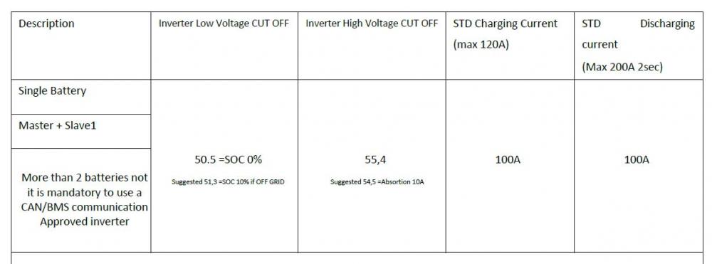

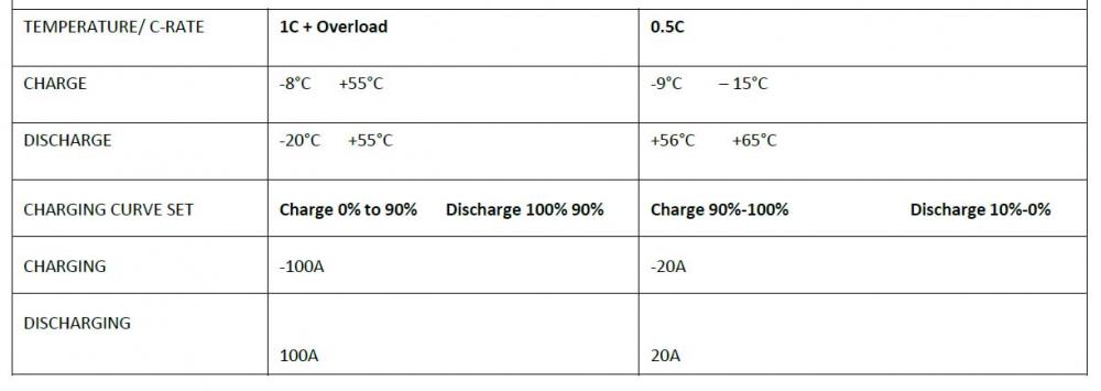

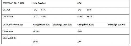

    Hola Tejota, muy buenas, me gustaría que una vez más me supervises, ;-) .. si tu le echas un ojo, me quedo más tranquilo, que soy muy despistado y tú tienes mucha experiencia en estos asuntos. No tengo prisa, cuando buenamente puedas me dices que te parece.
    Estoy retomando el tema de controlar la carga de la batería usando datos del BMS y controlando el Max. Ya puedo leer información del BMS en tiempo real con un refresco de 2s creo que incluso con 5s sería suficiente, tengo información de SOC, voltajes, Amperajes y temperaturas (durante la carga el litio es delicado con las bajas temperaturas), también hay mucha más información sobre balance de celdas, diferencia de voltajes y temperaturas máximos y mínimos de todo tipo, alarmas ... etc.
    La información del fabricante de la batería indica lo siguiente.
    Inicialmente no parece muy complicado, la curva de carga es sencilla.
    Entre el 0% y el 90% cargo hasta 100A
    Entre el 90% y hasta el 100% cargo hasta 20A
    Los límites de voltajes se configuran en el Max para que corte cuando deba y claro el BMS siempre está debajo por si la cosa se desmanda.
    Realicé algunas pruebas para comprobar que el Max responde a los comandos, y tengo algunas dudas, la documentación que tengo no es específica para el Max es un documento titulado (King_product-application_pdf) y supongo que la mayoría de los comando son compartidos, pero no siendo específico para el Max me asalta la duda.
    Uno de los comando que aunque está funcionando no tengo muy claro es MNCHGC<mnnn> donde la m es el numero de paralelos y las 3 n son los amperios de carga, tengo mis dudas porque creo que me comentaste que para controlar el amperaje tenía que mandar individualmente a cada equipo el correspondiente comando.
    Los comandos POP y PCP parecen funcionar bien.
    En principio no tengo que cambiar en caliente los voltajes, solo tener en cuenta los limites superior e inferior, y la temperatura sobre todo para no cargar si baja de -8
    Creo que también podría incluir las alarmas del BMS para poder cortar en caso necesario si el BMS detecta algo fuera de lo normal.
    También hay información titulada BMS Sent to Inverter, tiene información de máximos y mínimos de voltajes y amperajes que supuestamente es lo que manda al inversor, pero lo que aparece me hace dudar .. ejemplo
    BMS set Max Volt 59,2v ( 59v no son muchos voltios ?? )
    BMS set Min Vol 47,5v
    BMS set Max Charge A 100A
    BMS set Max Discharge A 100A
    BMS set Parallel Charge 400,0A
    BMS set Parallel Discharge 400,0A
    Actual Voltege Reading 53,53v
    Actual Charging Current -0,25A
    Actual Discharge Current 0
    Actual C Rate sent 1,00
    Actualmente y casi todos los días, el Max da un código 69 y en la parte del bms me salta un chivato de Cell Voltage High Warnig 3,750 v, esto lo puedo ver reflejado en la gráfica, y es una de las cosas que pretendo refinar, si el sistema de carga estuviese trabajando bien, no tendría que protegerse ninguna celda por sobretensión.
    Seguro que me dejo algo…
    Bueno ya me darás tu opinión

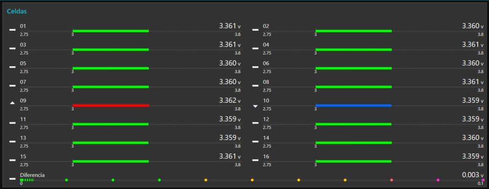

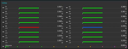

    En mi caso el problema que tengo es que en la etapa final de carga, en los últimos 10 / 15 minutos estando al 99% SOC , pasa de 54v a 57v y provoca el corte por bms.
    Puedo decir que el balanceo de celdas parece que funciona ,muy bien, casi todo el tiempo están muy equilibradas.
