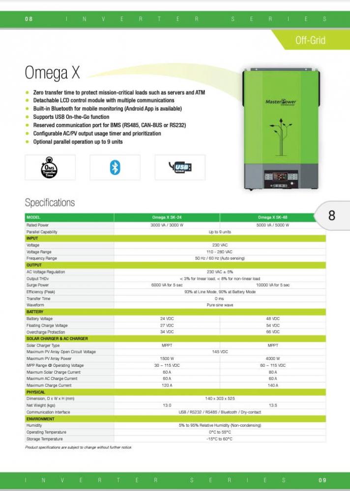

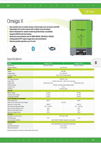

    Precisamente me acaban de proponer dos equipos que me parecen muy parecidos a estos:
    MasterPower Omega v3 5kva (mppt 100ah 500vdc)
    MasterPower Omega X5 5kva (mppt 80ah 145vdc)
    Me dicen que son de mejor calidad que los MPPSolar, es cierto? Les veo unas prestaciones muy interesantes a los mpps, en especial a ese 48v/7200w
    Estos son los enlaces del producto y voy a intentar adjuntar algo
    http://www.masterbattery.es/omega-um-v3.html
    http://www.masterbattery.es/omega-x.html

    El que te dice que son de mejor calidad es obvio que le interesa vender OMEGAS de estos. Las medias verdades es lo que tiene.
    La realidad es que hay un solo fabricante y multitud de distribuidores (mayoristas). Es lo mismo que un producto de alimentacion. Hay un productor y ese mismo producto se distribuye con diferentes marcas de distribuidores. Y claro, los distribuidores siempre dicen que su marca es mejor que la marca de otro distribuidor siendo el mismo productor para ambos distribuidores.
    Pues aqui igual. El fabricante se llama VOLTRONIC y despues en funcion de como sea el distribuidor y el pedido que le haga pues podra personalizar mas o menos el producto ( diferentes carcasas, pegatinas, colorines, etc, etc, etc que permita la linea de produccion).
    De los links que has puesto el um-v3 es el equivalente al Axpert VMIII o PIP5048GK y el otro omega-x es el equivalente al nuevo MGX que ya debe de llevar algun mes circulando. El MGX antes era el Axpert MKSII y en MPP era pip5048mg.
    El MAX ese de 7,2 todavia no lo he visto en ninguna tienda especializada.
