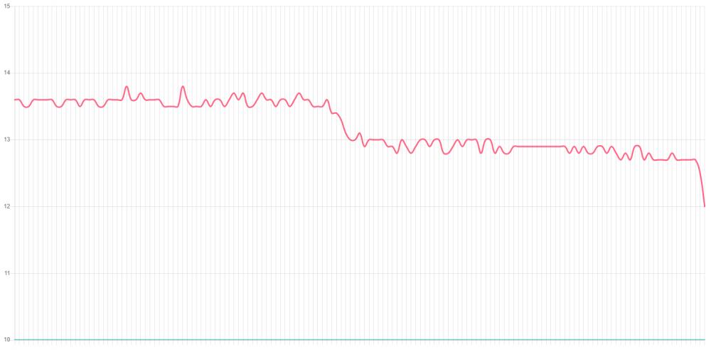

    Soy nuevo por aquí y con esto de las instalaciones fotovoltaicas, a ver si me podéis echar una mano...
    Tengo una instalación pequeña que al final solo alimenta una electrónica con un consumo de 0.1Ah y algún pico de 0.9A cada 5 minutos.
    La instalación consta de una placa solar, un regulador de carga y una batería de gel de 12V y 10Ah. La instalación ha funcionado bien durante un año pero desde hace un par de meses la batería se agota todas las noches.
    Durante el día mantiene una carga entre 13.5V y 13.7V cuando se va el sol cae a 12.8-13V y pasadas unas 7h, cuando baja de 12.5V ya se desploma la tensión y se apaga la instalación (el regulador esta configurado para que desconecte cuando baja de 11.5V).
    Adjunto una gráfica de la tensión monitorizada por si no me he explicado muy bien...
    Supongo que será tema de batería, ¿Hay alguna forma de recuperarla? ¿Creéis que pueda ser debido a otra causa?.

    13,5/13,7v ? para flotacion, si, pero:
    No sube nunca a 14v y pico?? Por la mañana ?
    Que placa solar tienes de 36 celulas?
    100mA durante 24 horas, son 2,4Amp y 30Wh consumido cada dia, (poco), pero 25% de la capacidad de la bateria.
    Ahora, el pico de 900mA, puede ser determinante si dura.

    Seguramente tienes un vaso interno con menos capacidad que se cae. Algunos días con poca radiación solar lo debe haber cascado. Sube el regulador a 14,4 volts para permitir mejor carga a la batería. Así puede que se vuelva a recuperar en capacidad.

    Si, bulk a 14,4v y float 13,5v.
    Mejor carga, (yo diria carga normal), porque en la grafica, no se aprecia carga encima de 13,7v, como si estaria siempre en "float".

    Yo veo esa batería estresada tal vez. El consumo 100 mah/24 ha se lleva 10 w de panel y si cada 5 minutos le consumes 0,9 a por 3 segundos es casi toda la producción del panel. El regulador intenta cargar a 1 A por 5 minutos y le vuelves a cortar la carga total y así 24 hs. Mmm me parece que te falta otra placa de 20 W en paralelo o más. Así siempre está recibiendo carga la batería para poder subir la tensión. Estás demasiado justo y no te digo si no hay sol bueno por varios días. Se está sulfatando si ya no lo está....por eso un vaso se está viniendo abajo. Yo pondría una placa más de 20 o 30 w en paralelo a ver qué sucede. Creo que es el clavo del problema.
    Tal vez así logres subir esa tensión de fase inicial a 14,4 volts o 14,2 que tenga programada en gel. De última unos días a posición AGM puede valer para sacarla del sueño que tiene.
    El regulador te indica en qué fase está cuando carga ? Porque si te indica Bulk todo el día y no logra subir hasta 14,2 o 14,4 ahí está el porqué no pasa de 13,5~13,7. O sea ves una falsa flotación cuando nunca llegó a absorción.
    Aparte arranca todos los días con voltaje mínimo o corte. Eso te indica que necesita desesperadamente carga y no le alcanza el día para reponerla y mantener los consumos continuos.
    La otra es dejarla 1 día sin consumo con las 2 placas a que se llene por completo para empezar de nuevo a plena carga
