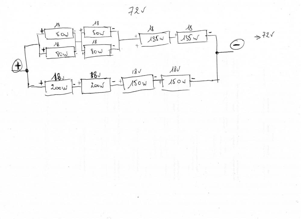

    Hola a todos. Estoy montando el campo solar que me explicó Briko aquí (post #5) https://www.solarweb.net/forosolar/f...iguracion.html y las placas de 135 w dan 40 v. La serie formada por las dos de 50 w más las dos de 85w también (medido en los bornes de dos mc4 triple , pero meto en las salidas de esos mc4 triples el negativo y el positivo de la serie formada por los dos de 135 w para poner en serie las dos ramas y mido entre los bornes de los dos conectores libres de los mc4 triples( de ahí pretendo sacar la conexión con la otra rama (200-200 con 150-150) y obtengo 1,5 v, incluso cambiando los mc4 triples por otros...¿Alguien sabe qué es lo que pasa? Debería tener cerca de 80 v... He supuesto que un mc4 funciona como una borma de conexión, pero no obtengo la medición esperada...

    Lo mejor que puedes hacer es dibujar en un papel lo que has entendido de la explicacion de Briko y subirla.
    No entiendo la funcion de un mc4 triple.

    Hola gaulix, gracias por contestar. Precisamente ayer me estuve dibujando lo que había hecho en el tejado y cuando pueda lo confirmo, pero creo que he cerrado un círculo y medí voltaje en los terminales sueltos del círculo, supongo que por eso casi el voltaje era cero.
    Un mc4 triple me sirve para recoger tres positivos y salir con uno solo...

    A ver si lo has montado en anti-serie...

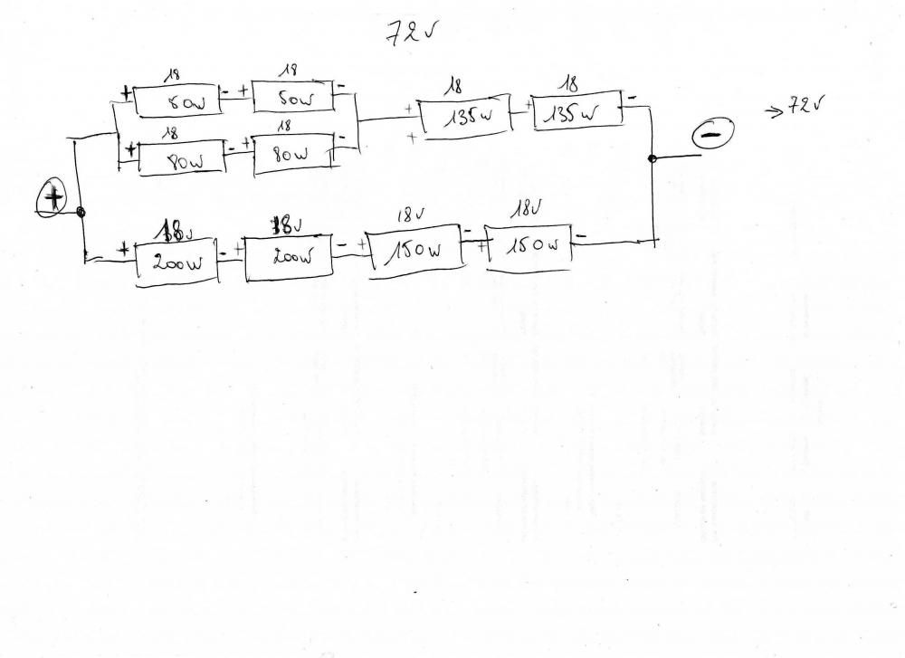

    Como eso, respetando las polaridades.
    2 de 50 w, ??? 20 años!!, 36 cel. 16 y 20 años
    2 de 150 w, Voc 22.1 Imp 8.9 Vmp 17.4, 72 cel 13 años
    2 de 85 w, Voc 22.1, Imp 4.72, Vmp 18.0, 36 cel 9 años
    2 de 135 w, Voc 22.1, Imp 7.5, Vmp 18.01, 36 cel, 8 años
    2 de 200 w, Voc 22.5, Imp 10.65, Vmp 18.74, 1 año
    Para bateria a 48v. y con un FM80.
    O como el segundo dibujo (si lo entiendes mejor)

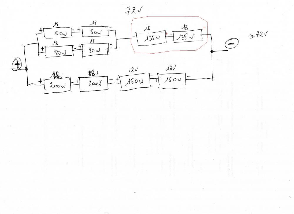

    La serie formada por las de 135w la has montado en oposicion con las de 50+80 (en inversa).
    Por eso se anulan y sacas 1,5v (casi 0v)
    Conectores mc4 triples: no entiendo el voltaje obtenido-2020_009c.jpg
    Tienes los 40v en el tramo 50+80
    Tienes los 40v en el tramo 2x130
    pero al hacer la serie total, hay una inversion entre las polaridades
    En serie siempre + con - del siguiente (no has cableado asi)

    Cuando mides con el polimetro, los 2 tramos de 40v, pones un adesivo rojo en el (+) y te daras cuenta de tu error.

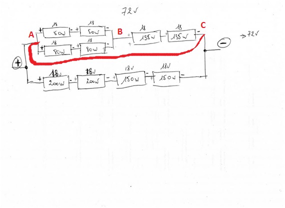

    Pues lo mismo es eso, aunque lo que yo pienso es que he cortocircuitado la serie (no noté nada al conectar los mc4...¿¿??). En A y B tengo conectores mc4 triples (sí ya veo que no hacen faltan, valen los dobles) y he debido llevar el punto C negativo a la salida del conector triple en A, quedando un terminal libre en cada conector triple A y B y luego he medido voltaje en esos terminales libres... ¡Que me he hecho un lío con tanto cable, vaya!
    Gracias por el esquema briko, está muy claro.

    Si, muchos hilos. Mas de uno se haria un lio.
    Como lo puedes ver en tu ultimo dibujo, el triple en A (3 positivos) es diferente del triple en B (2 negativols y un positivo)
    Si has hecho uno(3 positivos) en A Bien
    y el otro (3 negativos) B, no esta bien.
    Tendria que ser 2 negativos y un positivo
    Siguiendo el dibujo, paso a paso, lo conseguiras.
    Mientras puedes usar la serie de abajo (2x200 con 2x150)
