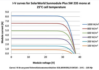

    Nombre:  curvarradia.png
Visitas: 239
Tamaño: 68,3 KB
    ...estoy investigando mientras espero alguna respuesta y he encontrado este gráfico...parece que aunque la radiación sea baja el panel alcanza su voltaje de máxima potencia y lo que no puede dar es la Imax sino la que corresponda. Esto lo interpreto en positivo, o sea, que podría cargar las baterías con poca irradiación en el panel aunque lógicamente con intensidades bajas... ¿voy bien?

    Sobre los paneles para una correcta interconexion deberias subir las caracteristicas e cada uno: su Vmp, Voc, Imp pues es complicado un aprovechamiento maximo con potencias distintas en paneles de 36 celulas al tener que poner paneles en serie de diferenta Imp.
    Para bateria de litio a 48V se necesitan tensiones de ~58V, cuando el campo solar no llegue a los 48V no empezara a cargar, lo mismo que pasa en una instalacion a 12V cuando el campo solar no llega a 12V.
