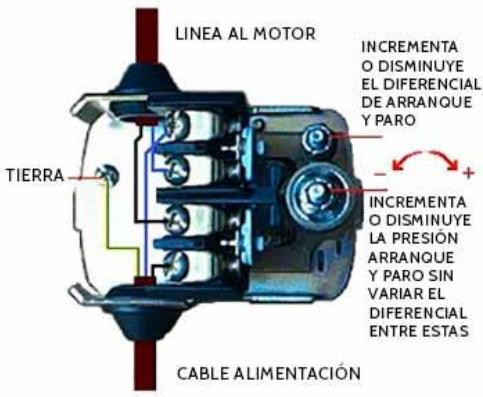

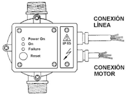

    Lobay, racord/colector de 5 vias y las conexiones tal como lo has explicado, el cable de alimentacion del motor lo conectas a la salida del presostato y la entrada de este directamente a la toma de 220V con esto el presostato mandara corriente al motor cuando la presion en la hjidrosfera baje del valor a la que la hayas trado, mira que el presostato tenga regulacion de presion maxima/minima y de histeresis (diferencia entre maxima y minima), esto es que tenga dos tornillos de regulacion ya que el que solo tiene un tornillo la diferencia de ajuste entre maxima y minima la tiene fija y puede que te interese variarla.
    al desconocer que prescontrol tienes antes de nada localiza el cable de entrada al motor.
    mira este video y entenderas lo de los dos tornillos: https://www.youtube.com/watch?v=CenOM5S9jzA
    y aqui la conexion electrica:
    Nombre:  screenhunter3704.jpg
Visitas: 14716
Tamaño: 30,3 KB
    este seria el cableado del prescontrol solo tienes que desconectar y pasar los cables al presostato.
    Nombre:  screenhunter3707.jpg
Visitas: 7450
Tamaño: 18,7 KB otro posible Nombre:  screenhunter3708.jpg
Visitas: 5530
Tamaño: 13,1 KB
    Referente a lo de utilizar racores/latiguillos metalicos, solo debes utilizar racores a partir de la salida de la bomba no en la aspiracion, los racores son tubos de goma recubiertos por una red tupida metalica para que no estallen pero en la aspiracion ese tubo al ser de goma con el tiempo termina por 'chafarse' con lo que apenas dejara pasar agua, la aspiracion con tubo cuanto mas rigido mejor, pilipropileno uso alimentario de 6 - 8 Atmosferas que tiene una pared gruesa y accesorios del mismo material.

    2.286
    Predeterminado Re: Pasos a seguir para sustituir presscontrol por presostato e hidrosfera
    EL polibutileno ha sido el sustituto del cobre en las instalaciones debido al precio que tiene el cobre y a que no hace falta soldaduras ademas tiene poca perdida de calor, los de 'polietileno uso alimentario' son los que usan las compañias de agua y llegan hasta el contador, tienen caracteristicas similares al tratarse de agua fria al polibutileno, los accesorios para el polibutileno son muy faciles y rapidos de conectar dado que han desarrollado herramientas que facilitan el trabajo.
    La regulacion del presostato mejor cuando ya lo tengas todo conexionado, yo no pasaria de 4.5 Atmosferas, es una buena presion, la bomba trabaja desahogada y consume menos.
    Cuando mas adelante te decidas cambiar el cobre de la aspiracion hazlo con polietileno, si la entrada de la bomba es rosca de 1" el accesorio a utilizar para unirla al tubo sera de 1"-32mm y si es de 1¼" sera de 1¼-40mm mejor que sea rosca hembra y pones un machon de laton ya que en los accesorios macho es frecuente que se parta el macho con cualquier forcejeo lateral del tubo, la medida en milimetros es el diametro exterior del tubo, el de uso alimentario trae a todo lo largo dos rayas azules o la leyenda 'uso alimentario'
    El tubo de aspiracion debe tener valvula de retencion en el extremo inferior del pozo para que la bomba permanezca siempre cargada, tendras que adaptar la actual o poner una nueva.
    La presion que tienes que llenar la hidrosfera debe ser ligeramente inferior a la presion de arranque por baja de la bomba, justo cuando arraque la paras y pones aire a una presion ligeramente inferior a la que marque en ese momento el manometro.

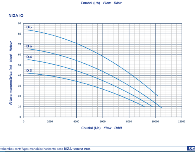

    Otra cosa, me fijo y resulta que efectivamente 1 pulgada no son 22.. si no 25 mm. Se supone que tengo puesto 3/4 o que?
    Los presostatos creo que cuando suelen venir configurados, y vienen para cargar en 2 y parar en 5. El miedo que me da es que no haya presión en la ducha o algo asi, aunque lo probare primero tal como viene configurado y luego, si algo va mal ya preguntare por aquí.
    Respecto a poner tubo multicapa para aspiración, lo decía porque vino un fontanero (de los de verdad) una vez instalada la bomba porque algo fallaba (fuga en soldadura de cobre finalmente), que por cierto me costo mas de 400€ entre la bomba y el press control por consejo del otro, y me dijo que el estaba montando multicapa para aspiración.
    Tiene alguna ventaja el polietileno sobre el multicapa? o alguna desventaja?
    El motor tiene de entrada y de salida 1 1/4, que si que son 32 mm según acabo de ver, y entraría por el tubo original que metían para hacer pozos aquí, uno de unos 40 mm. Lo que pasa que se acaban picando con los años, y por ahi dentro metio el anterior dueño el cobre de 1 pulgada pabajo.
    Lo malo, que ahora lo tengo con valvula de pie, que tiene su rejilla abajo para no aspirar mierda (y aun asi suben pequeños granos de "arena"), y compre el mismo pero en la siguiente medida, que eran los mas estrechos que encontré a la venta, y no entraba ya por el tubo.
    Entonces tendría que poner valvula anti retorno arriba, antes del motor claro, y haría la misma función, no? lo malo que se colaran tal vez granos de piedra-arena mas grandes, aunque el motor tiene las aspas metalicas, pero imagino que igualmente sufrirá y la membrana se jodera antes.
    Y por ultimo, si por ejemplo la bomba a 2 bar, tengo que poner la presión de la hidrosfera sobre 1,8 no?

    De verdad que no puedo poner un deposito en ningún sitio, pensado y mas que pensado. Tiene que ser motor con press control, como esta ahora, o motor con presostato y calderin, solo que el calderin tiene que ir al lao del motor y tiene que ser alto.
    En un futuro no descarto cambiar el de 200 litros por uno que me entre mas grande, pero sin prisas. Sobre 500 litros me entraría según he visto medidas de diámetros y alturas, pero son finos y altos.
    Desde luego con uno de 200 L voy tirando por ahora sin problema, aunque imagino que luego de agua realmente tendrá 150 litros como mucho.
    Yo ya en el tipo de bomba me pierdo. Mi bomba es la hasa niza 10.5 m. Te pongo una imagen que creo que es por lo que preguntas, a ver si sirve de algo.
    En cualquier caso ya que tengo esta bomba tendre que darle uso, espero no tener problemas.

    A 8 metros estas casi fuera de curva. Como podrás comprobar es una bomba para enviar caudal.... Para elevarlo. Ahora mismo funcionan de una forme ineficiente. Pro suficiente para tu caso, en tiendo que tendrás caudal de sobra. Aunque no se como estarás de presión estando vais fuera de curva. Como vas de presión tienes como medirlo?
    Con los materiales y sus diámetros te veo liado. No se mide igual el plástico que la tubería metálica. Uno es diámetro nominal interior y otro exterior. Es que escribir desde el móvil es un poco rollo y largo.
    Para la bomba y el tubo de impulsion polietileno. Racores metálicos. No te líes más. En la distribución a casa como quieras. Cobre, multiplica, o el mismo polietileno (siempre banda azul). No pienses que el cobre no funciona a día de hoy, porque lo hace igual el problema es que sus averías y su manipulación no la puedes hacer tú y con el polietileno si.
    Insisto que una bomba de estas características no es para este su cometido, pero bueno.... Una hidrosfera de 200 litros te dará bastante juego, tampoco creo que tiréis el agua no+[emoji51]

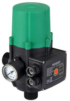

    Un presostato mecánico, lleva un muelle y una membrana, cuanto más aprietas el muelle a más presión funciona. La histeresis es la diferencia que hay desde que arranca la bomba hasta que para, por ejemplo, si la bomba arranca a 2 kg/cm2, no parará hasta que llegue a 3 kg/cm2.
    En un presostato digital no hay ni membrana ni muelle, sino que lleva un sensor de presión y puedes seleccionar en un display que la bomba arranque con una histeresia de 0.1Kg/cm2, aunque yo la mia la tengo a 0.5 kg/cm2, eso quiere decir que si la bomba arranca a 2 kg/cm2, parará a 2.5 kg/cm2.
    Sin lugar a dudas la mejor opción es montar un variador de frecuencia, como alguien te apuntaba antes, aunque es una opción mucho más cara.

    ESTOS SON LOS QUE TENGO MONTADOS Y VAN MUY BIEN https://es.aliexpress.com/item/32988...7%237560%23279

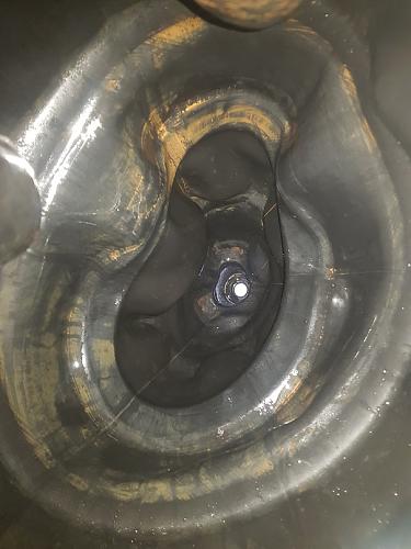

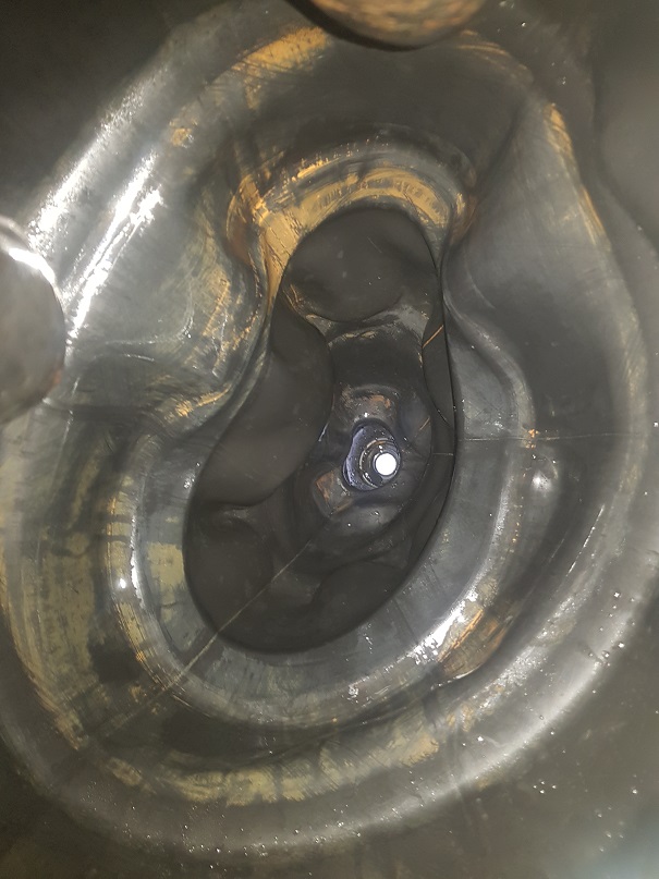

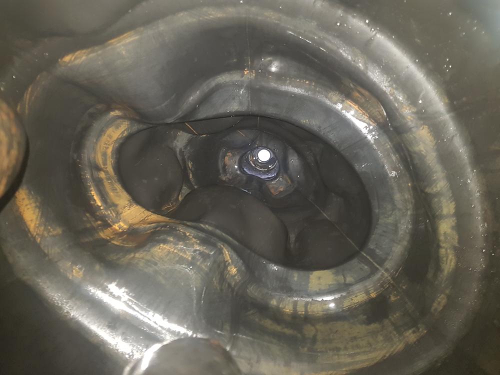

    Mañana ya monto la membrana y lo instalo todo, lo que pasa que la membrana tiene algo de oxido dentro, y no se si al usarse ya continuamente se ira limpiando sola, o si deberia limpiarla bien bien por dentro antes de montarla.
    Le he metio una especie de estropajo suave para no dañarla para frotar por las paredes y he quitao gran parte, pero sigue quedando algo.
    Tambien se me a pasao por la cabeza meterle mañana vinagre blanco, agarrar las dos bocas y sacudirlo o un poco.
    La monto asi o intento quitar todo el oxido? Voy a ver si puedo subir una foto de como esta mas o menos.
