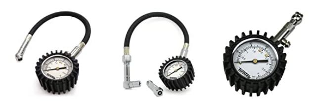

  16. #41
    Lobay está desconectado Forero
    ene 2020
    Andalucia
    32
    Predeterminado Re: Pasos a seguir para sustituir presscontrol por presostato e hidrosfera
    Buenas.
    He estao liaillo y no me podio poner antes con el tema, ya que aun no vivo allí, pero tengo animales y además me tengo que mudar dentro de un par de meses máximo.
    Para empezar no consigo encontrar un manometro, solo encuentro el de los grupos de presión que se pone en el racor, es decir con enganche macho.
    He ido a diferentes ferreterias grandes, a sitios de fontanería y a un par de tiendas de bicicletas, y no consigo encontrar un manometro suelto. Lo único que he encontrao es la típica bomba de bicicleta con manometro, pero aparte de que no creo que esos sean muy precisos, no necesito la bomba.
    Alguna idea sobre donde buscarlo? o lo busco por internet?
    El calderin como dije es de 200 litros, pero me salen unos 50 litros de agua hasta que empieza a volver a cargar. Sabia que 200 litros de agua no me iva a dar, pero si contaba con minimo 100 litros. Yo creo que el presostato debe estar totalmente desajustado, porque el de la tienda que me lo vendio me dijo que solo tocara la tuerca del esparrago grande, que eso haría que cargara antes o después, pero que si por ejemplo empezaba en 2, acababa en 5, y si lo ponía a cargar en 3, acababa en 6, es decir, que la diferencia la mantenía, y no recuerdo si eran 2 o 3 bares de diferencia entre cargar y parar, pero en cualquier caso la diferencia la tengo en solo 1 bar aproximadamente. Asi que deduzco que también hay que trastear la tuerca del esparrago pequeño, que es el que amplia o acorta las diferencias, no? por donde empiezo tocando?
    Codos? debe haber unos cuantos, porque el motor esta en una construcción, detrás del patio trasero de la casa. En la casa hay metido polibutileno de 22 mm si mal no recuerdo.
    La cosa es que con el presostato no iva mal, el agua de la pila que hay al lado del motor salía fuerte, y luego en la casa arriba salía bien, excepto si abrias grifos abajo que caia la presión, pero eso supongo que es totalmente normal.
    Ahora tal y como esta, la presión de la pila es muy fuerte pero sin hacer daño, y arriba la presión es bastante floja, mucho mas que antes y claramente no es suficiente, cosa que no comprendo si sale mas fuerte que antes en la pila claramente.
    Perdidas en la instalación de la casa no creo que haya, porque las hubiera detectado cuando tenia el presostato, ya que si pierde agua por algún lado, el motor se enciende y apaga aparentemente sin motivos, y nunca me paso eso. Bueno en realidad si me pasaba hace ya unos meses, pero era porque perdia la cisterna, pero una vez arreglado nunca mas se volvió a encender sin motivos.
    Se que no doy demasiados datos, pero tampoco se mucho mas del tema, y tampoco tengo apenas recursos económicos ahora mismo como para llamar a un fontanero.
    Lo único que se me ocurre ahora mismo es, como me dijisteis, buscar un manometro y comprobar la presión de la hidrosfera, y luego imagino que seria trastear el presostato, no?
    Según el manometro del racor de 5 vías, se enciende sobre 1,5 o un pelin menos, y para sobre 2,5.
    Se que asi es muy difícil ayudarme, pero cualquier sugerencia es bienvenida.
    Saludos y gracias.

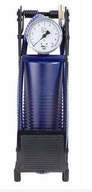

  17. #42
    2.286
    Tienes que medir la presion de aire que hay entre la carvasa de la hidrosfera y la camara de goma que lleva dentro, la hidroesfera en la parte opuesta a la conexion al circuito de agua tiene una valvula como las de inchado de las ruedas y para acceder a ella hay que desenrroscar el tapon con el que viene protejida, es por esa valvula por donde si inyecta el aire y se mide con un manometro normal de lectura de presion del aire de las ruedas, tambien se puede controlar con el que cualquier bomba de pie que indicas ya que de lo que se trata es ir metiendo aire a la hidrosfera controlando la presion que va adquiriendo, como si de incflar una rueda se tratara y para cuando se llegue al presion requerida.
    Si tienes un compresor que inche ruedas suele tener ya el manometro incorporado, no tiene mas intringulis la cosa.
    Efectivamente el tornillo largo es para regular el limite superior al que debe cortar la bomba y el tornillo corto para regular la diferencia entre el valor superior y el valor al que quieres rearranque la bomba.
    Si ajustas a valores muy proximos hay rearranques casi continuos y si poner valores muy distanciados tendras variaciones po altibajos de presion desde el momento que la bomba para hasta que vuelve a arrancar.
    cuando la bomba pare por haber alcanzado la presion de corte a cualquier grifo de la casa debe llegarle la misma presion de agua, entonces al abrir CUALQUIER grifo la presion inicial debe ser parecida en todos, otra cosa es que algun grifo tenga una llave 'de corte', son las que salen de la pared y mediante un latiguillo se conectan al grifo del lavabo a la cisterna..., y esta llave este parcialmente cerrada, en base a lo cerrada que este el grifo solo dara el caudal que deje pasar la llave, el efecto de la llave tambien puede hacerlo cualquier tipo de estrangulamiento del tubo bien por codos ... o porque el tubo sea de hierro y tenga sedimentos calcareos que ciegan parte del conducto.
    te pongo unas fotos, la bomba de pie puede dar mas de seis kilos, los mini compresores a 12V para el inflado de ruedas pueden dar hasta 2.5 kilos y vienen a ser mas baratos que las bombas de pie.
    Nombre:  screenhunter3934.jpg
Visitas: 471
Tamaño: 9,2 KBPasos a seguir para sustituir presscontrol por presostato e hidrosfera-screenhunter3933.jpgNombre:  screenhunter3935.jpg
Visitas: 478
Tamaño: 12,4 KBNombre:  screenhunter3936.jpg
Visitas: 469
Tamaño: 10,4 KB
    suerte que lo consigues.

  19. #44
    feb 2015
    Zaragoza, Spain
    357
    En el chino me suena ver los medidores pequeños en la zona de repuestos de bicis, en Amazon o AliExpress seguro que hay y en talleres multimarca de coches tipo Norauto o feuvert seguro
    https://www.norauto.es/p/comprobador...to-763979.html
    Y sino lo que me tocó hacer a mi al principio, llevar la hidrosfera a una gasolinera ..... pero era más pequeña que la tuya
