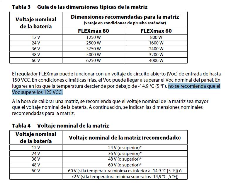

    que lo primero seria indicar las caracteristicas de todos los componentes de la instalacion que tienes para no tener que entretenernos en consultar todos tus post.
    cadenas de placas en serie con diferente numero de celulas no es conveniente conectarlas en paralelo.
    como parece que tienes un regulador OutBack flexmas 60 y no es recomendable que el Voc de las placas conectadas supere 125V habria que estudiar las posibles interconexiones de las placas actuales junto con las posibles placas a incrementar para formar series con el mismo numero de celulas y a ser posible con la misma Imp de todas las placas de la misma serie. 125V de Voc supone conectar series de unas 195 celulas, encajar placas de 60 con placas de 72 es mas dificil pero al tener una Imp similar en tu caso es mas factible.
    Como parece que tienes un 'inversor xantrex 2424 onda modificada' que trabaja a 24V, la mejor opcion seria:
    ese regulador admite un campo solar de 1600W para bateria de 24V, y actualmente tienes tres placas de 240W y una de 290W son 1010W, solo podrias añadir ~550W
    con otras dos placas de 72 como la que tienes, o de ~290W si no las encuentras, podrias hacer tres series de 60 + 72 y estas tres series en paralelo, resultaria una potencia total de (290w+240w) x 3 = 1590Wp justo al limite de los 1600W que admite ese regulador y con una Voc que no pasaria de 84V que esta muy por debajo de esos 125V maximos admitidos
    con esta configuracion podrias ampliar para llegar al maximo que te permite ese regulador aprovechando las placas que tienes e incrementando dos mas, muchas veces lo que te gustaria no es lo que se puede, tienes que ampliar placas de 72 celulas iguales a las actuales o de una Imp de ~4A como todas las que ahora tienes.
